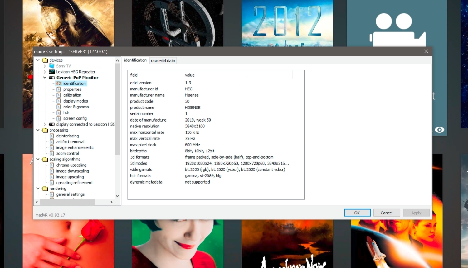

    Цитата Сообщение от А.Кадабра Посмотреть сообщение
    А галки в "trade quality" убрали?
    Мил человек, научи! Какие настройки выставить? На той системе с телевизером это не пойдет, а вот на компе хочу увидеть разницу с другими плеерами. Моник 4к 10бит 144Гц, карта 4090, или покажи свои настройки, у нас+- одинаково.

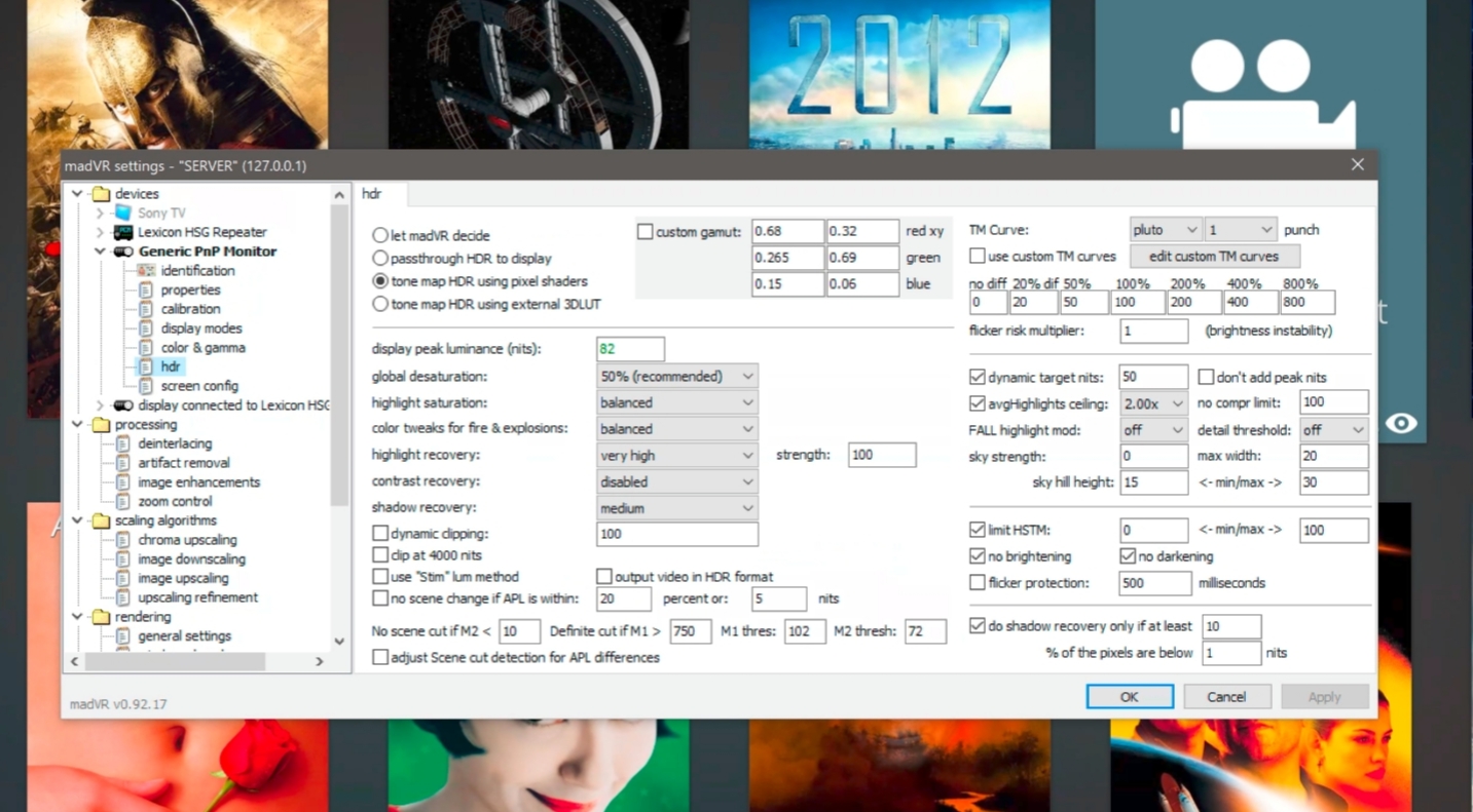

    У меня стоит 82 Нит, вам соответственно надо ставить выше для монитора

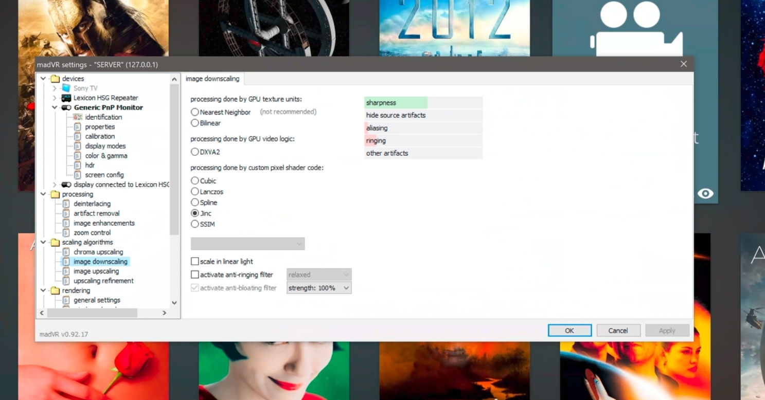

    Тут подбираете, если смотрите контент выше 4к

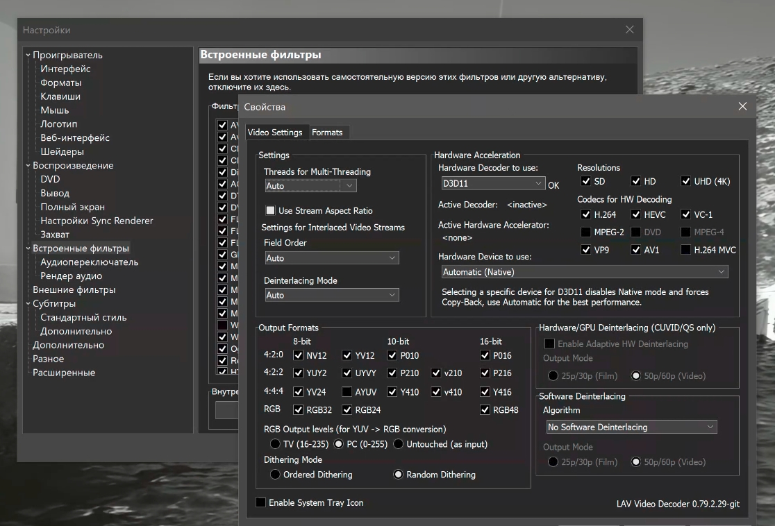

    Тут убирает все галки
    Тут параметр hardware decoder to use устанавливаем на D3D11
