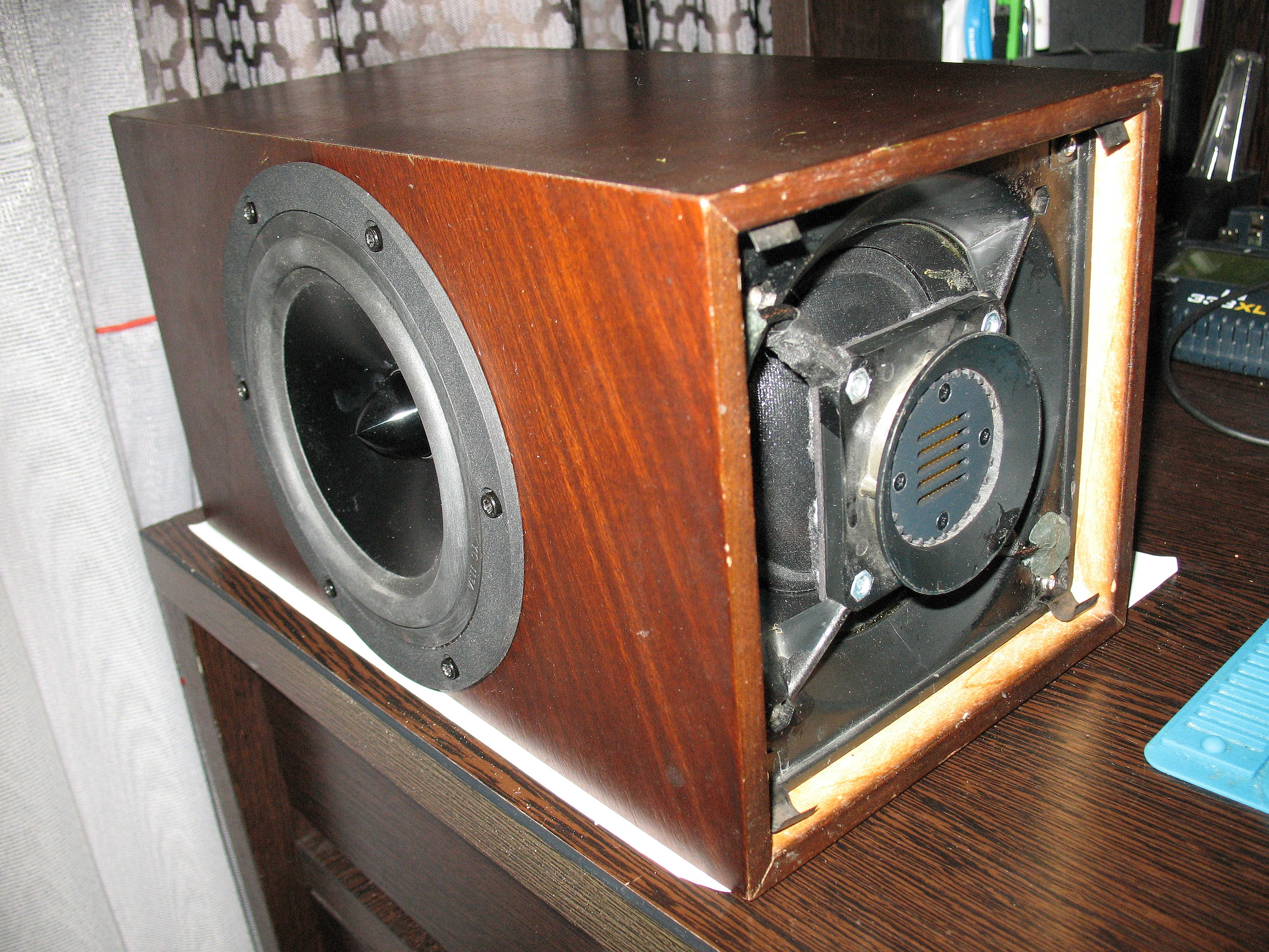

    Жизнь идёт и диктует свои требования.
    В новой квартире места для хобби совсем мало.
    Поэтому весь сетап переделываю с 5" на 4".
    Концепция остаётся старой - внешне корпуса СССР, внутри полная модернизация.
    Из фото сетапа должно быть понятно, почему выбраны эти АС для модернизации.
    Даже при размерах АС S-30, на ТВ смотришь, как на 1 ряду широкоэкранного кинотеатра.
ID:	396500 С чего начинал в 1977 году на том наверное и закончу.
    Это основные АС.
    Динамики закуплены:
    ВЧ - AMT Mini-8
    НЧ - TB W4-1337SDF
    Динамики механически и акустически "как тут и были".
    Естественно стараюсь выдержать одинаковыми хотя-бы НЧ-СЧ.
    Будет фазоинвертор bi-amp с пассивным разделом ~5кГц.
    Без bi-amp клеммы АС надо будет перемкнуть 1-м или 2-я резисторами.
    Опять рассчитываю на эквалайзер и фазолинейность ресивера.
    Ресивер НЧ/СЧ играет бесподобно, но ВЧ хорошему усилителю сильно проигрывают.
    AMT Mini-8 по импедансу просто резистор, т.е. нагрузка ВЧ УМ - RC цепочка 3.3мкФ и 8Ом.
    Уже изучаю и симулирую УМы с нано % THD.
    Предварительно сведение выглядит так:

    Крупный купольный средник -- не самостоятельная полоса, сводить нужно специфически
  16. #275
    Старший pioneerовожатый
    Аватар для Vinni
    24.07.2012
    2,552
    По умолчанию Re: 6АС-2
    Цитата Сообщение от Nizhlogger Посмотреть сообщение
    СЧ Сканспик это недоразумение какое-то. В "полку" диапазон 1-1,5 кГц. С обеих сторон потом завалы. И даже на внеосевых, когда обычно на приличных динамиках они выше начинаются. А его ещё и в колодец. Получается что верхнюю часть СЧ 4-8 кГц играть просто нечему.
    Всё поняли абсолютно правильно.
    Из за ДН СЧ я много потерял времени на ямку на 3.5 кГц.
    Не звучит хоть убей.
    Например третья версия фильтра сейчас имеет индекc "p", в смысле 3a 3b 3c 3d...
    А когда подтянул 5 кГц всё стало на свои места.
    И да, пищалка на 4-6 кГц окрашивает, лёгкий призвук трепыхающейся фольги.
    Повысил раздел с 3400 до 3800 - лучше.
    Дальше планирую до 4500, нет кондёра на 2.7
    Потом все эксперименты с разделом СЧ/ВЧ сначала,
    для нахождения филигранного варианта ФНЧ СЧ.
    Его и обрезать фильтрами с такими собственными завалами смысла нет.
    Может не тот смотрю?
    Смысл есть.
    Если оставить, как есть или первым порядком, то между попой пищалки и СЧ такая интерференция, что просто капец.
    В теме есть измерения и записи.
    Поэтому с одной стороны надо за счёт СЧ вытягивать 4-6 кГц, с другой стороны резко обрезать после.
    Сильно кривая коррекция тоже не звучит.
    Слышно по 0.5 децибела.
    Схематично это не сложно, трудно найти баланс, чтобы звучало.
    Минус, что кросс в форме макета и вносит свои искажухи.
    Не сей момент на комфортной громкости вполне прилично - объёмный, очень детальный, тембрально богатый звук.
    Что я не ожидал, что мидбаса будет выше крыши.
    СЧ без искажух наконец-то, прекрасный, но не для этого проекта.
    Он у меня просто был.

    Сначала прогоняю свип:-"Ага, ровненько"
    Потом набор знакомых треков, звучание которых до боли знакомо.
