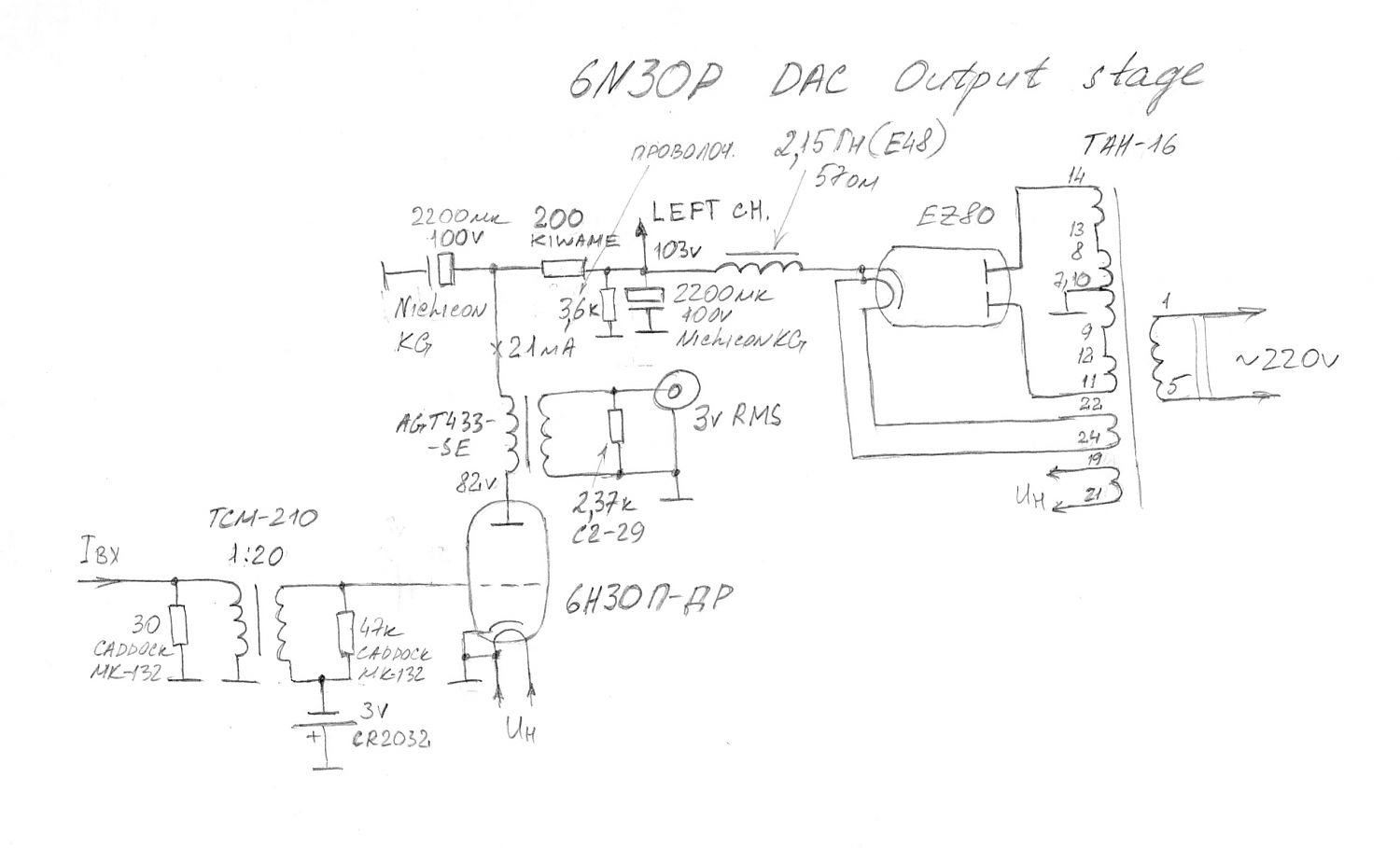

    поставил транс 1:20, у него активное первички всего 3Ома, другое дело!
    подача конечно совсем иная без ОУ
    ---------- Сообщение добавлено 13:52 ---------- Предыдущее сообщение было 13:26 ----------
    удивительно, но слышно больше музыкальной информации, инструменты или звуки которые были на заднем плане стали о себе заявлять, лучше слышны тембра, затухания звуков на бэкграунде (а некоторые звуки раньше и вовсе не было слышно)
    По тональному балансу, нейтральности в моём понимании, аналоговой подаче ad812 рядом, скорее трансо-ламповые извращения уже для тех кто построил систему, но руки чешутся.

    Дмитрий, расскажите о самих то траффах, фото, хар-ки, если не тайна, хотя какая тайна. Просто Вам их мотали на стороне и разговор мог быть гораздо предметнее, чем - "лучше два резистора", лучше чем что...

    Как зачем! Один спереди для привязки выхлопа цапа к массе, второй сзади как нагрузка вторички, горб убрать...

    Второй понятно - нагрузка. А вместо первого, возможно, лучше Цобеля поставить. Или даже просто конденсатор за пределами звукового диапазона. Смысл ток то терять?
    По постоянке выхлоп всегда привязан, по переменке привязка регулируется нагрузкой, а на ВЧ конденсатор нужен.

    Так первый - это И\У. Именно на нём преобразование. Не на первичке. Там в теме всё расписано.

    Имеет ли смысл в I/U превратить саму обмотку транса, только скомпенсировать рост ее имеданса на ВЧ с помощью Цобеля? Ну и подобрать так, чтобы добротность поменьше сделать.

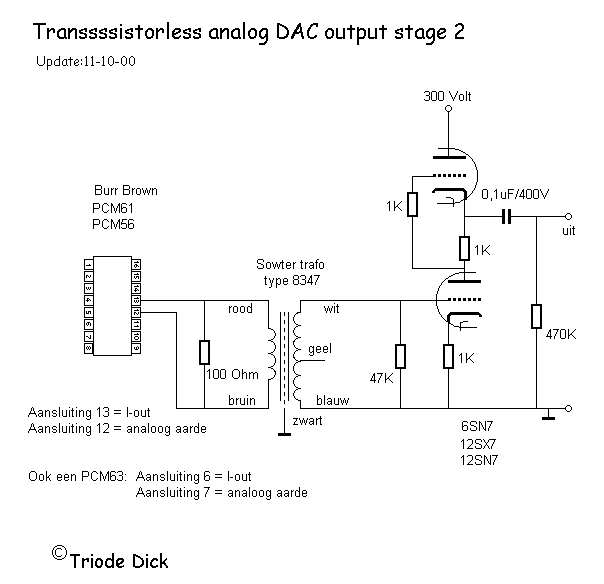

    Почему резистор в первичке?
    Потому что он там и должен быть. Только не такое унылое г, как на картинке указано, конечно.
    Знаете, вы уже определитесь, должен или нет, а то есть другие мнения... И вообще, это напоминает утверждение - этого не может быть потому, что этого не может быть никогда...
    Тип резистора не обсуждался вообще!
