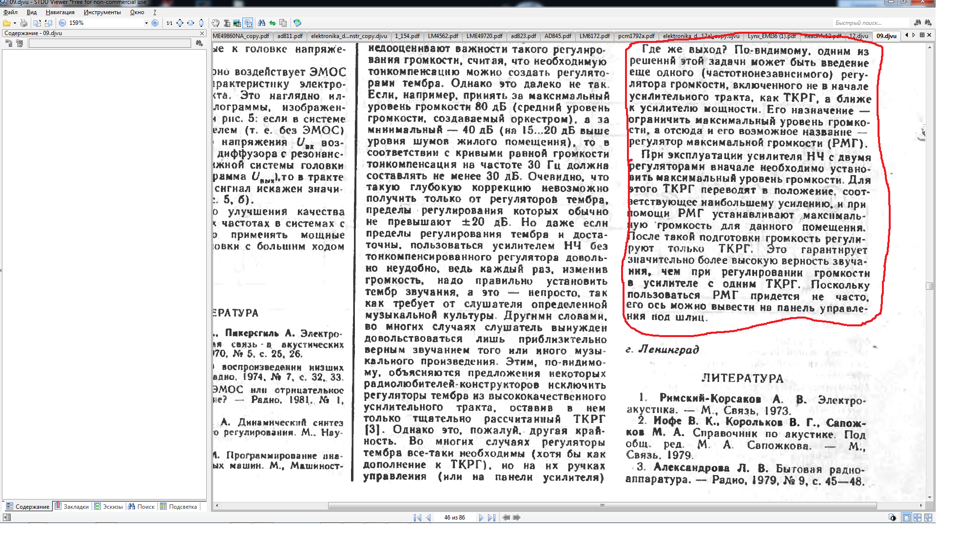

    По защите маломощной ас, существует не аудиофильское, но безотказное решение - регулятор максимальной громкости, ограничивающий уровень сигнала на выходе усилителя до безопасного, при выкрученном до максимума штатном рг.
    А что это за девайс, где его берут? Скорее всего сейчас обошлись, но всё равно же интересно.
    Его не берут, а настраивают конкретную связку усилитель + колонки.
    Резистивный делитель на входе усилителя мощности Нажмите на изображение для увеличения.
    Радио 1981 №9.
    Ага, спасибо. Идея хорошая, но я не рискну лезть в ресивер.
