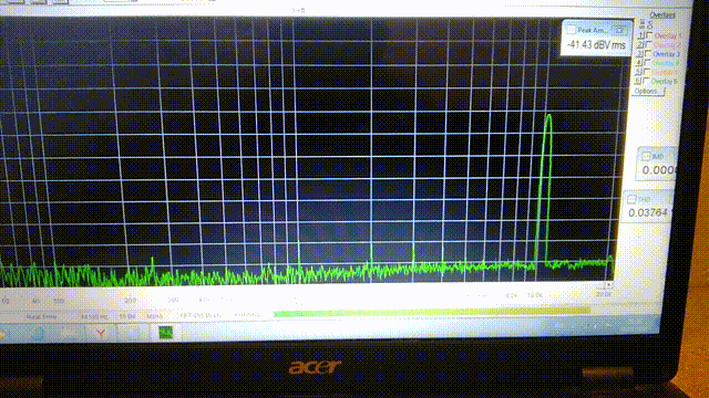

    послушайте, пожалуйста, в NOS режиме
    Послушал. Правда усилок на этот раз с другим усилком.(лень было перетыкать). Артефакт начинается с 28сек(14кГц), слышно два захода.
    Но потом я решил посмотреть, что там вообще происходит на свипе...лучше бы я это не видел...
    К сожалению не смог загрузить гиф-ку, не пускает из за размера. Попробую сжать.
    ---------- Сообщение добавлено 21:35 ---------- Предыдущее сообщение было 20:55 ----------
    К сожалению я далее 22кГц не могу посмотреть....Но и так видно как "оно" там катается

    14,7 кГц - это хорошо, но, вот, два захода там непонятно откуда
    Может, два захода - это вверх, а потом вниз? И если два захода, то где между ними граница? На какой частоте? - не, перед ответами на эти вопросы нужно ответить на другой...
    Спектр чем смотрели???
    Да, вверх по частоте а потом обратно.
    ---------- Сообщение добавлено 21:42 ---------- Предыдущее сообщение было 21:41 ----------
    SpectraPlus

    А можно подробно пояснить, что сложилось? Мне тоже интересно.
    SpectraPlus
    Не, оцифровка чем производилась и с какой частотой дискретизации?
    На гифке то вниз по частоте и без обратно.
    Картой ноута, 44.1/16

    Это бестолку. Там совсем другие артефакты возникают, обусловленные картой ноута. И не факт, что не было ресемплинга.
    Гифка соответствует тому, что слышно???
    Обождите. Выше я писал что на вашем файле артефакт отчетливо слышно начиная с 28-й секунды, и на протяжении оставшегося отрезка он движется вверх по частоте, потом обратно.
    Теперь. На гифке не ваш файл, а сгенерированный в самой спектреплюс. Извините что непонятно написАл.
    Это артефакты дак-а+усила 100%, потому что я когда тоже самое гоняю на циррозной сигме-там все чисто, свип бежит безо всяких отражений...
    ---------- Сообщение добавлено 21:57 ---------- Предыдущее сообщение было 21:53 ----------
    Еще есть с лампой....там еще виднее, гонит перед собой волну.... а "обратка" бежит аж до 4кгц...
    К сожалению пришлось покромсать, что бы вместилось...
    ---------- Сообщение добавлено 22:00 ---------- Предыдущее сообщение было 21:57 ----------
    Или я что то (все) не правильно сделал

    А на этой гифке какой файл?
    По моему, совсем не 100 %. Движения вверх то не видно.
    Дельтасигма выдаёт фильтрованный сигнал, там ничего и не должно быть. А здесь мы подаём на вход АЦП то, чего туда подавать нельзя в принципе. Об этом тут писали на первых страницах.
    Я экспериментировал с 44,1 кГц и 48 кГц при записи на разные звуковухи. Нигде не увидел того, что слышу.
    Лучше всего была запись 48 кГц на звуковухе с сильным входным фильтром. Там было почти чисто.
    BLACK HI-END
