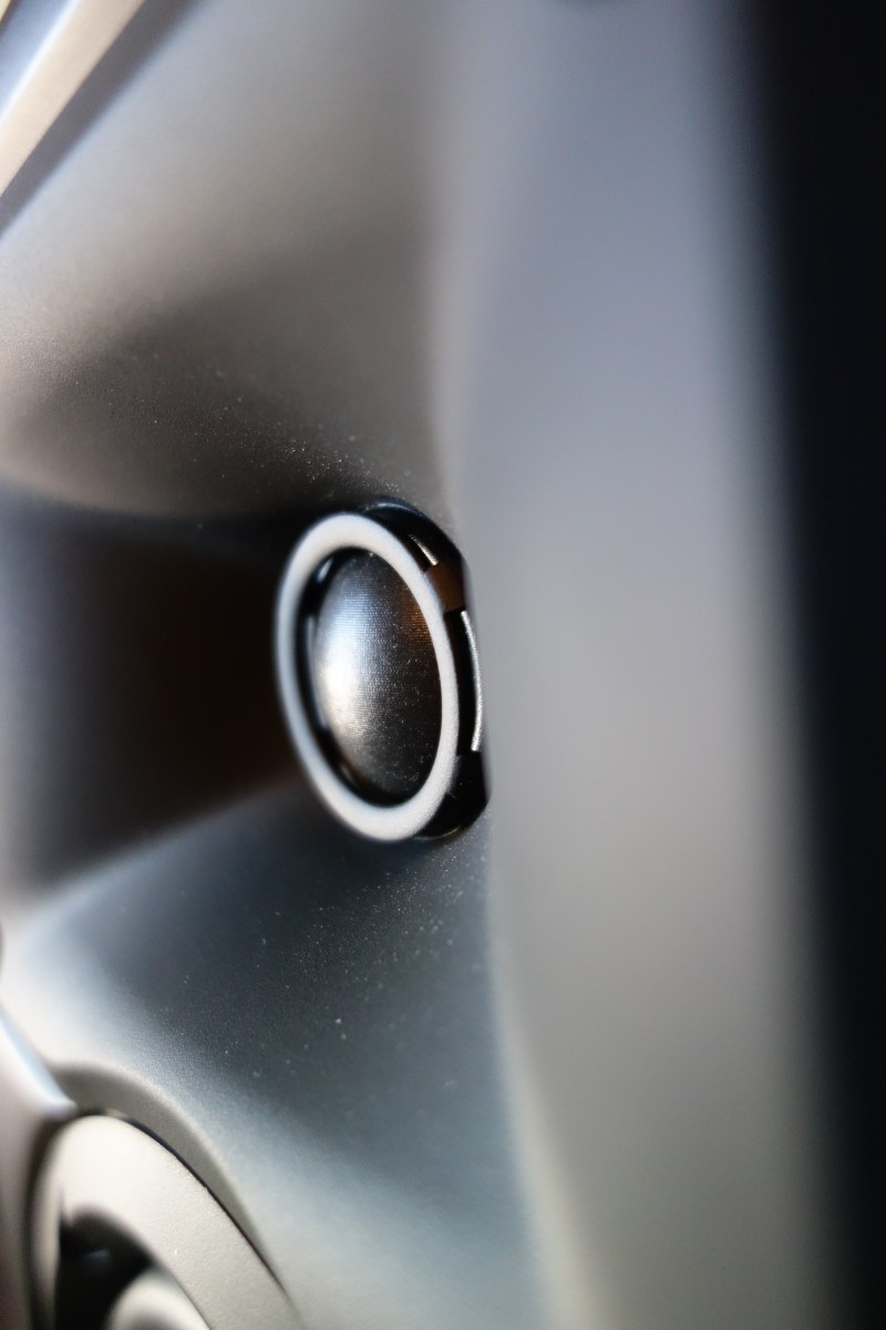

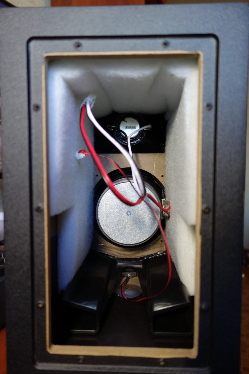

  3. #263
    Новичок Аватар для mmx3
    31.10.2008
    Украина, Одесса
    31
    По умолчанию Re: Сравнение активных мониторов
    Расчленёнка
    УМ на 2х tda7293
    БП импульсный
    Миниатюры
    Увы, корзина пластиковая
    Вот корпус понравился, по феншую, распорки, уголки, ребро жесткости между фазиком и отв. для динамика.
    Динамик прикручивается винтами, а не шурупами.
    Спасибо.
    Судя по фото, очень прилично сделаны, а как для их цены так и вообще удивительно.
    В общем-то, толстый добротный пластик, с рёбрами, как весьма "глухой" материал, может быть не только не хуже, а и лучше литого металла.
    tda7293 по нынешним временам - old school style, тоже неплохо.
    ---------- Сообщение добавлено 04:50 ---------- Предыдущее сообщение было 04:47 ----------
    у таной как понял, поверхность НЧ и шахты вч образуют рупор как у клипшей
    Нет, рупор есть, но совершенно иначе сделан, чем у Клипшей.
    В данном случае это очередная версия их фирменного tulip waveguide , немного иная, чем в предыдущей версии tulip .
    Они лучше в плане качества/искажений на высоких, чем старые танноевские вч-рупорные оформления типа pepperpot , нежно любимые фанатами винтажа (впрочем, в парочке моделей серии prestige, производимых в винтажном стиле, он и сейчас есть).

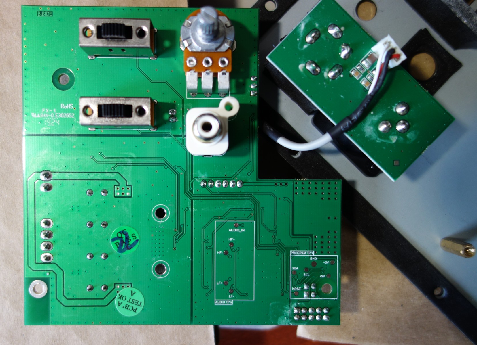

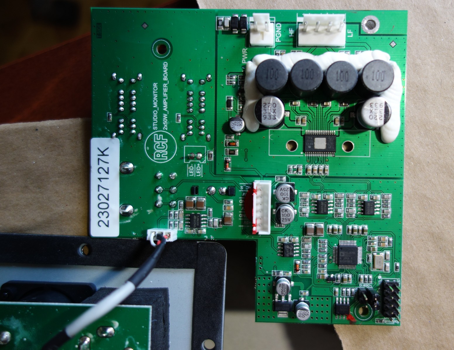

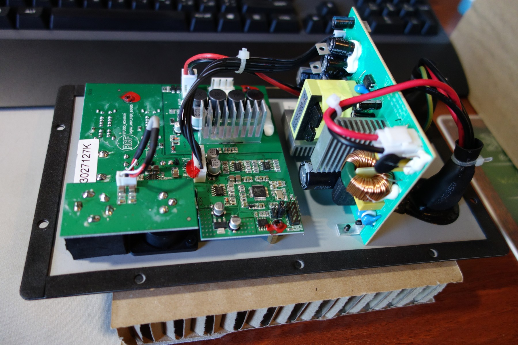

  10. #270
    10.07.2008
    648
    Внутри RCF ayra pro 5
    Корпус тонкий, лёгкий
    Разделительные x5r или x7r насчитал в 4 местах...
    Толстые по 10 uF, перед УМ 2 uF

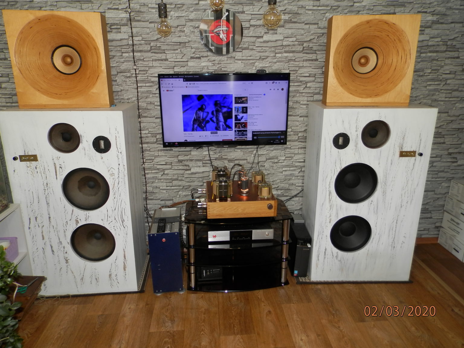

  15. #275
    Забанен (до 14.01.2025)
    07.01.2010
    г.Кемерово
    2,647
    Цитата Сообщение от Max4d Посмотреть сообщение
    Посмотрел, 2 кГц
    Перенес всё в другую, более глухую комнату. И еще дополнительно заглушил всё за колонками и стену в которую они смотрят т.е. за мной. И здесь уже не так сильно выражена верхняя середина. Сложно всё, совсем уже другой звук)
    5+1 мне обошлись в 11 тыр.
    tannoy мне встали в 20, но с текущим курсом доллара и если брать у нас - они выйдут в 40 с копейками.
    Как бы 5+1 очень даже ничего, я вот прям лидера не могу определить на 100%.. Скорее тональность у них разная.. как будто разные конфиги эквалайзера слушаешь когда переключаешь их.
    Еще для сравнения у меня есть только heco victa 200. Вот это прям вообще контраст и с 5+1 и с tannoy. heco вообще не нравится, середина провалена, глухая, детальности такой нет..

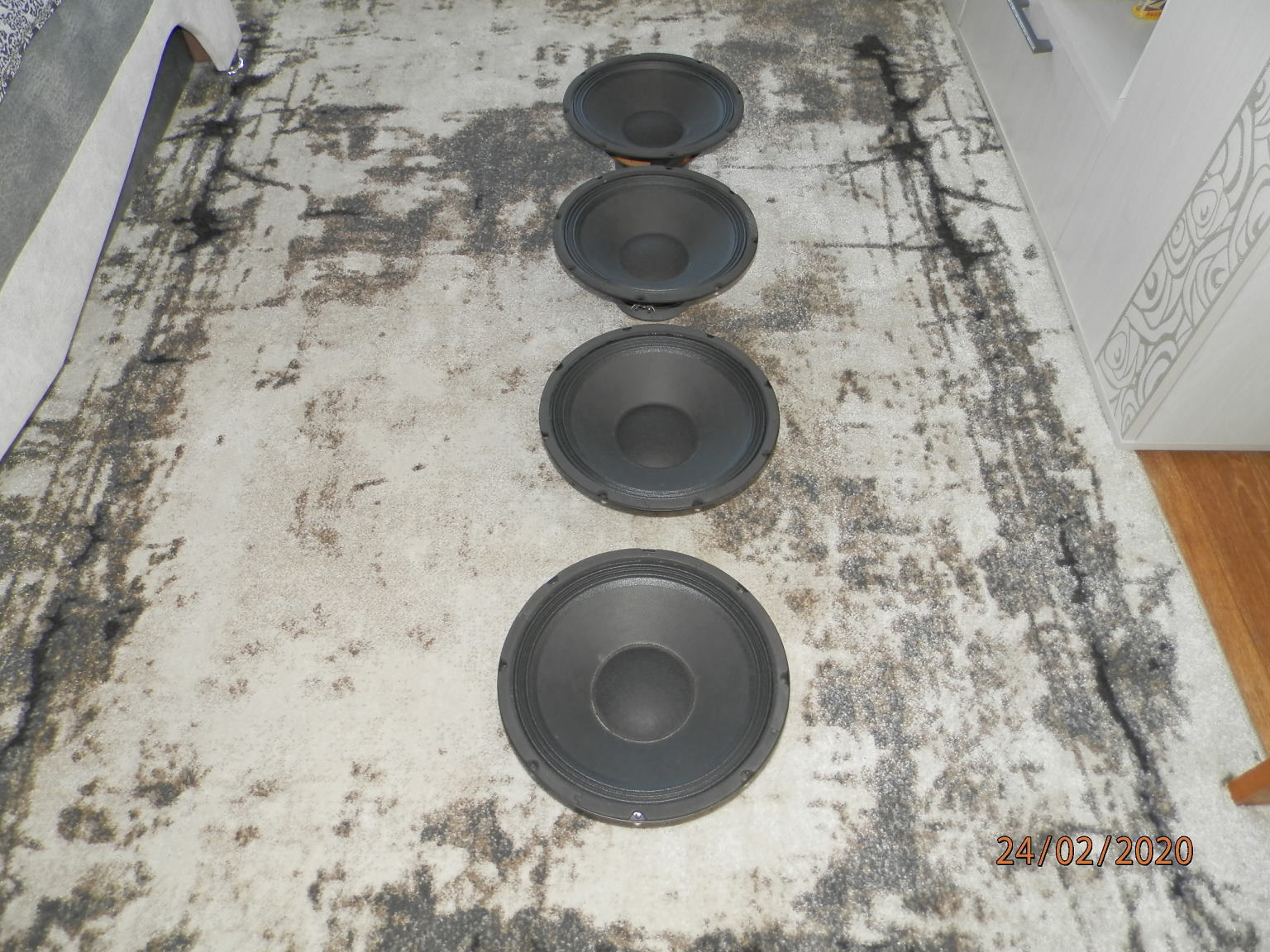

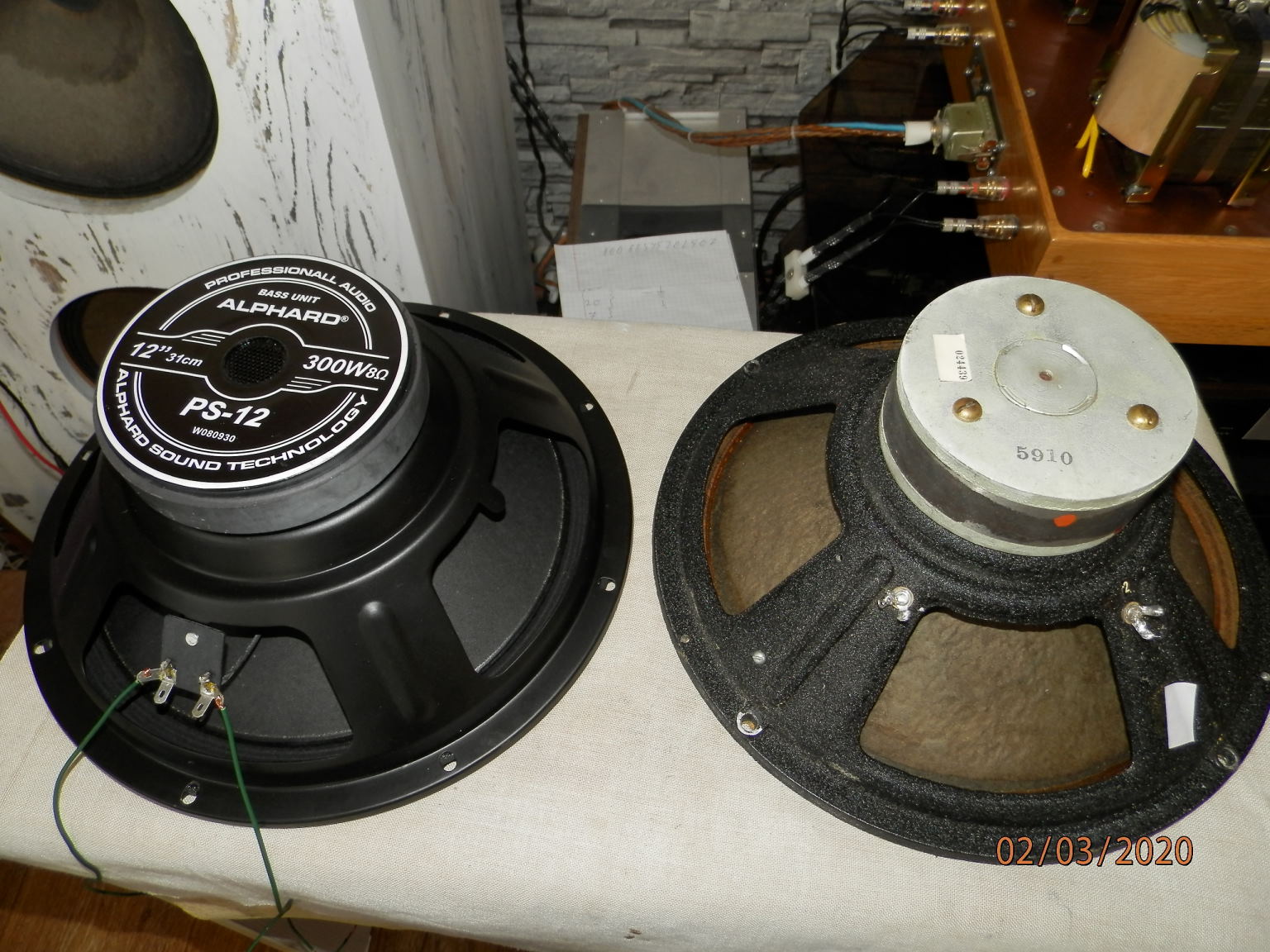

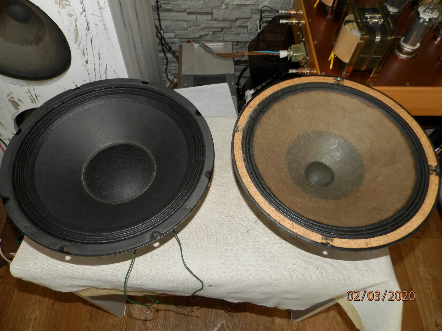

    Максим я сейчас переделываю на своих "12" подвесы.Скоро закончу позову в гости вместе с мониторами. Сравним, послушаем. Вон PS12 у меня совсем по другому заработали в отличии от того,что ты пробовал.
