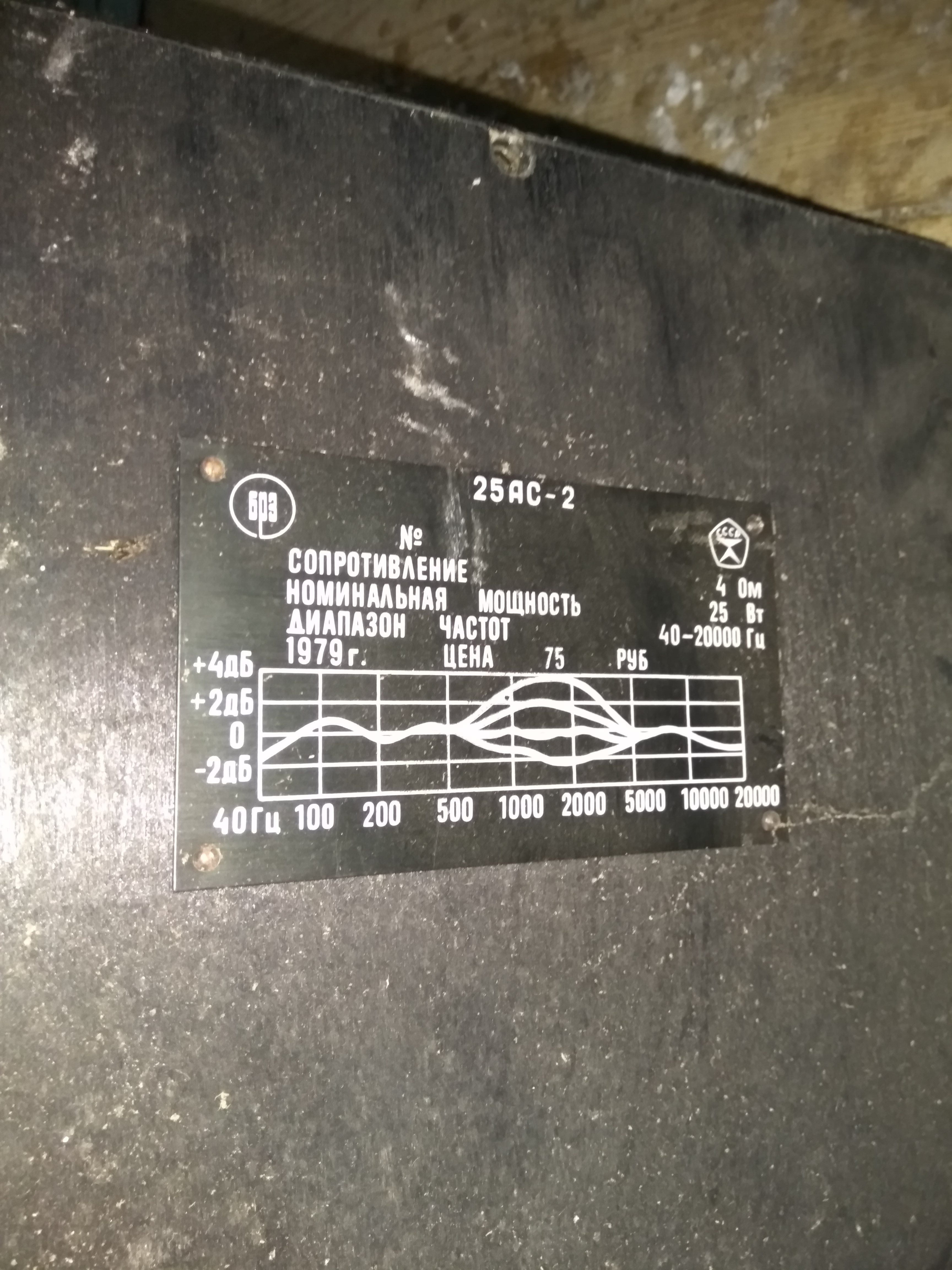

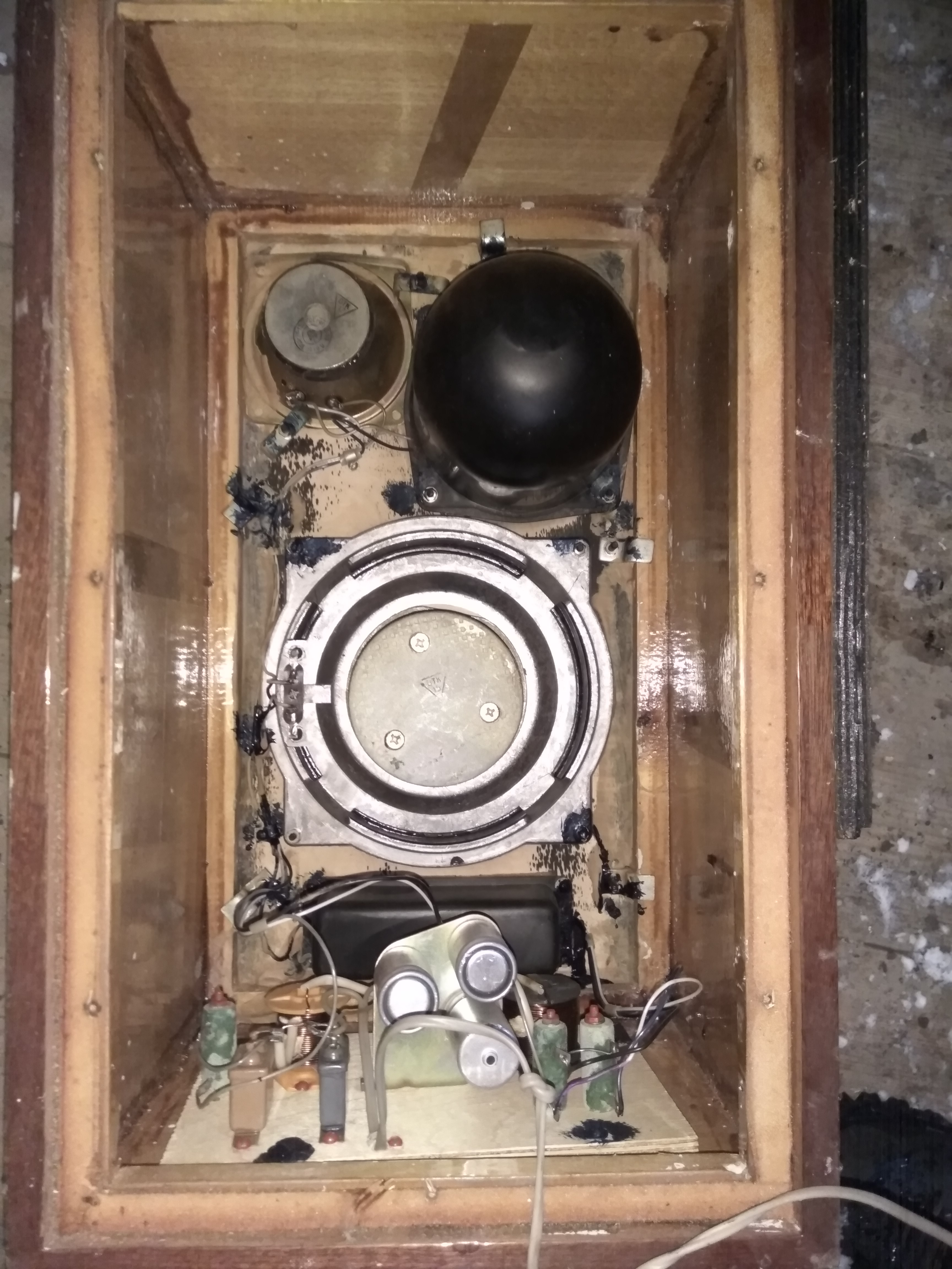

    Вот вчера у себя нашел одну уцелевшую от своего бурного детства колонку:
    Подойдет она для экспериментов?
    Или не ломать, а оставить для проигрования в бане например)

    без оглядки на рак ушей
    Да ни у кого тогда из владельцев таких АС никаким раком ушей и не пахло. Правда, давно это дело было - может нынешние времена сильно изменились в сравнении с прошлым? А я, по рассеянности, этого и не заметил..
    берутся уцелевшие потроха от 35АС021
    Это и в советские времена редкий был зверь, сейчас где такие вообще найти? Да и с мидом у них, по моему проблемы были - тяжёлый низкочастотник, и мелкая купольная серединка, с высоким разделом
    ничего не говорил, не говорю и не буду говорить про 851
    А хватит для танцулек 8" НЧ?

    Если одна - тогда наверн лучше для бани оставить
  10. #269
    29.11.2017
    Пенза
    По умолчанию Re: встраиваемая акустика в стену дома.
    одна(
    от второй один фильтр и ВЧ целая осталась
