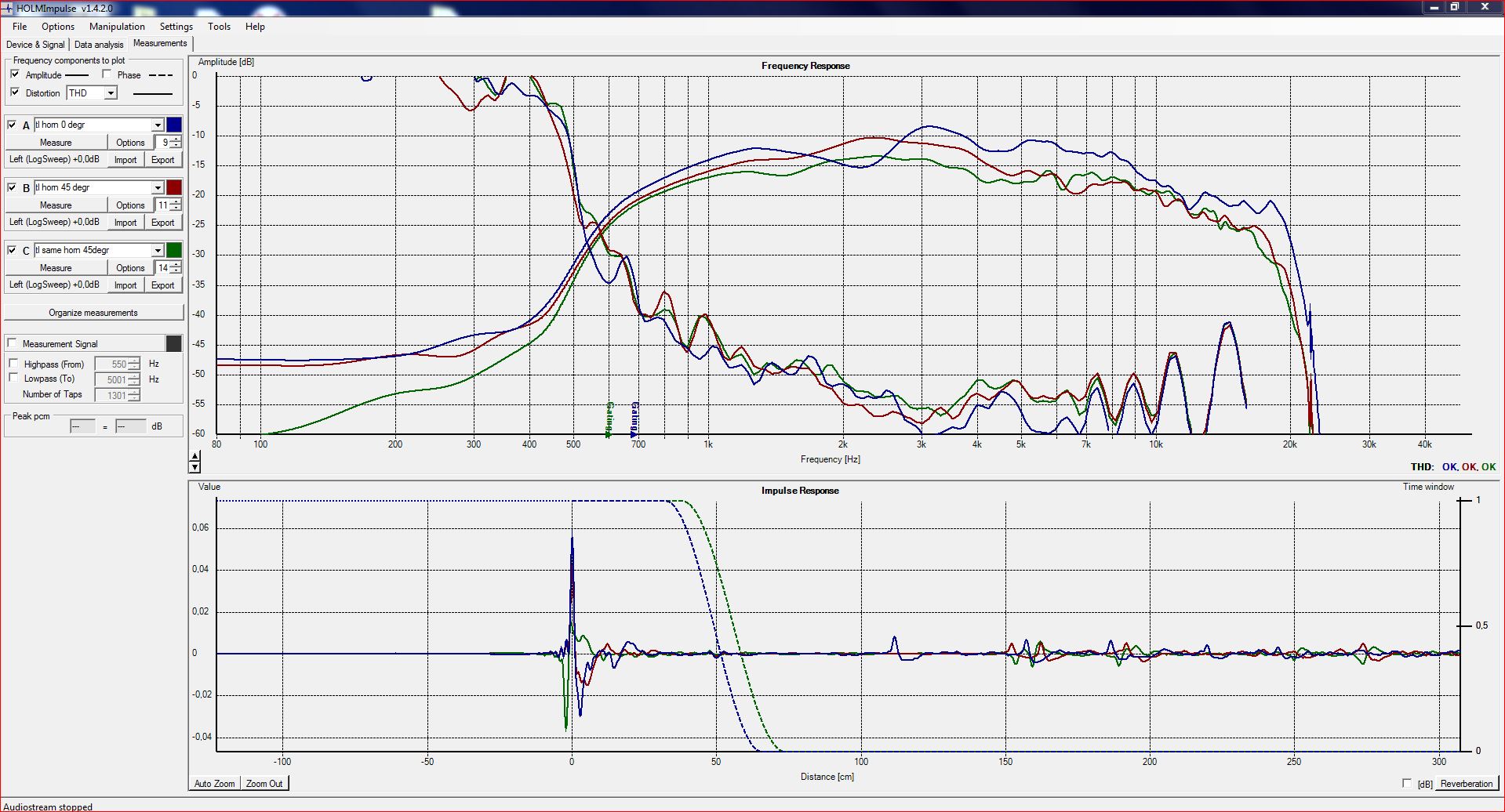

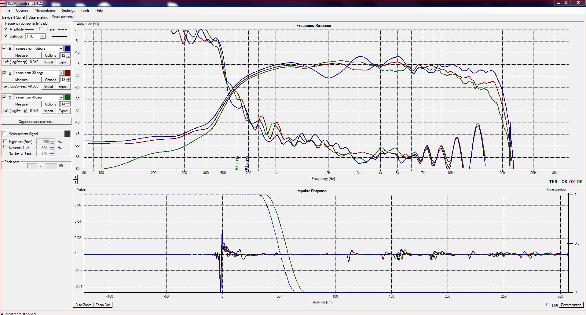

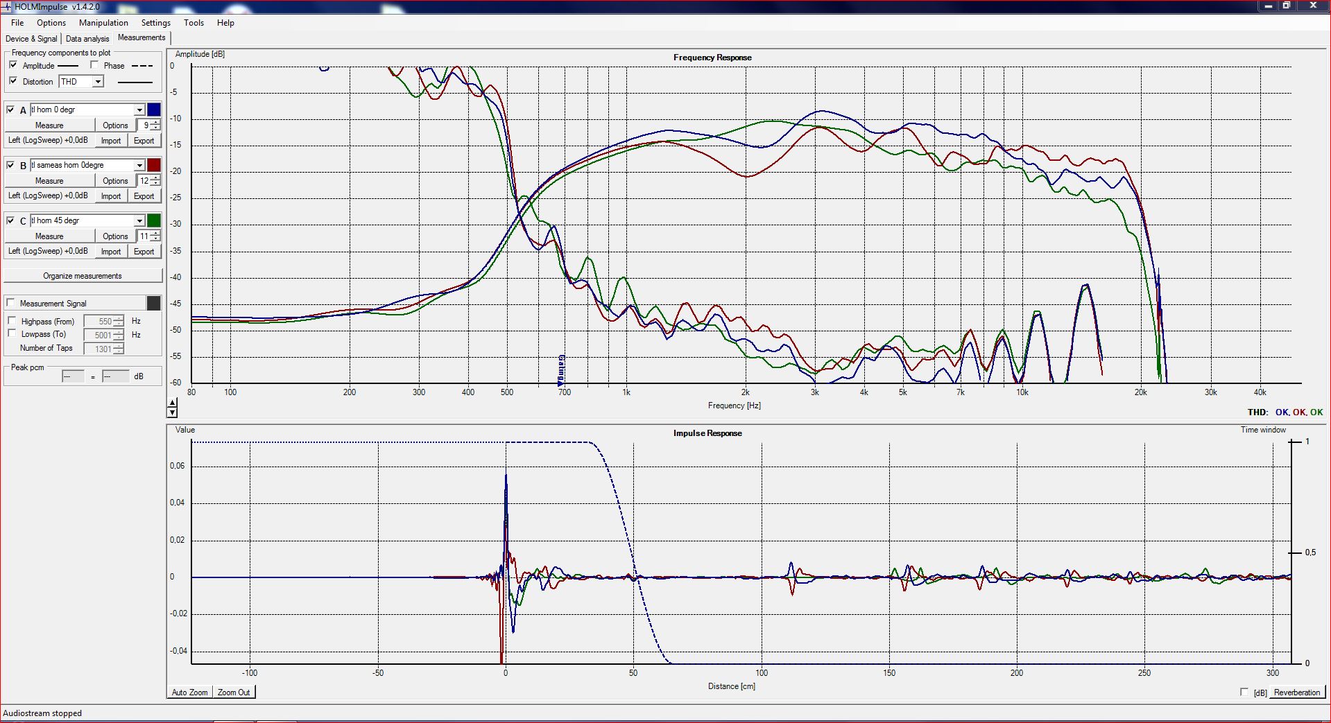

    Я не знаю корректно ли сравнивать эти две головки?
    Я приведу измерения своих Tranduser Lab:
ID:	269060 Нажмите на изображение для увеличения.
Название:	TL same bafle.JPG
ID:	269061 Нажмите на изображение для увеличения.
Название:	TL horn comper vs same bafle.JPG
ID:	269062 Нажмите на изображение для увеличения.
Название:	TL horn comper vs same bafle 2.JPG
    1. С рупорком похожим на DXT
    2. Без рупорка, такой же бафл как и измерения с рупорком.
    3. Синим - рупорок, красным без, оба на оси. Зелёным - 45 градусов рупор.
    4. Синим - рупорок на оси, Красным рупорок 45 гр. Зелёным - 45 гр. без рупора.
    Бафал один и тот же - 32 см диаметр, но неровный с одного края, без рупорка фланец динамика не утоплен.

    По твоим графикам ничего сравнить не возможно. Надо было прежде чем снимать внеосевые, выравнивать АЧХ в ровную линию. Тогда сразу было бы видно разницу.
    Ну раз ничего сравнить нельзя (хотя я их не специально для этого снимал, это результаты предыдущих измерений), то значит мои выводы возможно ошибочные? Я ведь не спорить пришёл, а разобраться. У вас опыт в этих вопросах больше.
    Мне только ещё один вопрос покоя не даёт, а почему Бруно в своих LS1 применяет DXT, да и новый бериллий рупорком снабдил, да ещё специально заказанным?

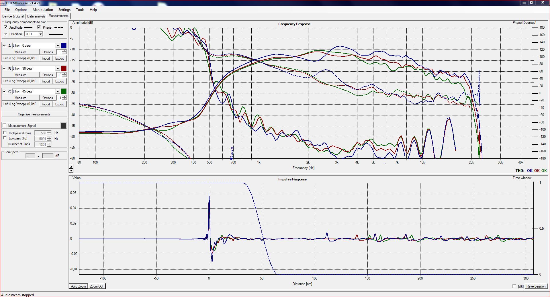

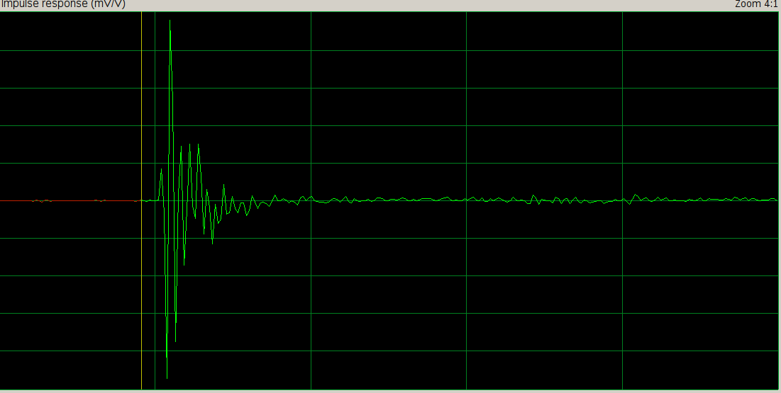

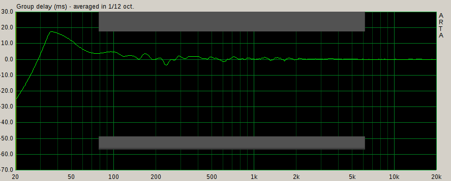

    Прочитав документ в шапке темы, решил выровнять свои 35АС-015.
    Вот что было изначально

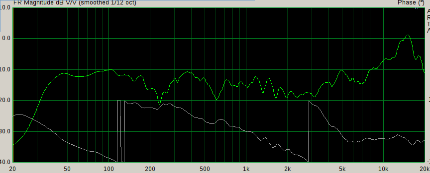

    В rephase есть возможность компенсации фазы для фильтров любого порядка, создал коррекционный импульс для полосы 20-5500Гц (В 35АС фильтр первого порядка на 550Гц и фильтр четвертого на 5000Гц), полосу 5500-20000Гц пришлось просто задержать на 25 семплов чтобы компенсировать фазовые искажения от расположения динамиков в конструкции. Плюс небольшая коррекция АЧХ.
    Что вышло, ниже 30-40Гц показания возможно не корректны.

    Параметры фильтров 65536/192000, срез для задержки полос 96дБ, замерял в ближнем поле.

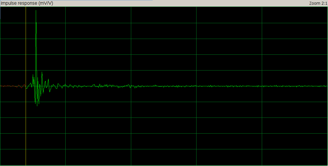

    Раз уж выпрямление фазы, так и смотреть то, на что именно фаза и влияет. В максимально наглядном виде - на прямоугольник.
    Вот так, например, микрофоном с двух метров в точке прослушивания:
    Слевы- чуть подправленная фаза, справа - как оно обычно и есть
    Это и так понятно, а как вы снимаете прямоугольник с 2м на 80гц с учетом комнаты? Все не дойдут руки у себя проверить меандры.
    Альберт Эйншейн.
  13. #273
    03.05.2010
    3,486
    По умолчанию Re: Что мы не понимаем в АУДИО, или несотвори себе кумира.
    Да как.. Шаг влево, шаг вправо.. и все.
    На самом деле на 80 Гц проблемы особой нет. Это то, что на форуме много раз обсуждали, АС и микрофон (слушатель) в точках, где моды комнаты не "заводятся", так что на НЧ особых проблем нет.
    А вот где веселье, так это на СЧ/ВЧ. Там ведь интерференционная картина точно так-же проявляется как и на НЧ, просто частоты резонансов/провалов очень уж близки и потому не видны на обычных АЧХ. А вот если подать на АС одиночные тоны, то заметить неодинаковость уровня разных частот намного проще, ведь расположение в пространстве комнаты зон максимумов/минимумов давления меняется при смещении уже на пару сантиметров (поскольку длина волны небольшая). Потому "прямоугольник" на СЧ/ВЧ в произвольной точке пространства не всегда удается получить, но подвигав микрофон чуток туда-сюда, такая точка вполне находится.
    Но и сбоку от этой точки хотя и может вместо прямоугольника быть треугольник или еще что, но это точно будет нечто относительно безобидное, а никак не тот ужас, который случается от фильтров в АС.
    Ну и имхо, самое важное, не "прямоугольность", а одновременность разных частот, причем одновременность "в среднем" со всех направлений (раз уж измерение в точке прослушивания, т.е. в месте где основное звуковое давление формирует не осевая АЧХ, а АЧХ отражений со всех направлений). Если таковая одновременность есть, то если и сам прямоугольник, то нечто на него похожеескорее всего можно будет нащупать где-то в области прослушивания.

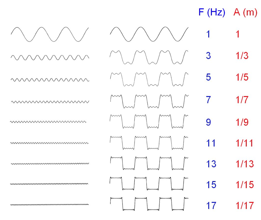

    Давайте я Вам покажу картинку, обычно это понятнее объяснений словами:
    Прямоугольник - это сумма многих синусов, с разной частотой и с разной амплитудой. На картинке показаны частоты и амплитуды синуса частотой 1 Гц.
    А самое забавное, что стоит на какой-то частоте какому-то синусу оказаться не в той амплитуде или фазе - прощай прямоугольник. Будет вместо него "нечто"

  20. #280
    Забанен (навсегда) Аватар для alex-pc
    18.06.2016
    19
    Как все просто, спасибо. Буду пробовать.
