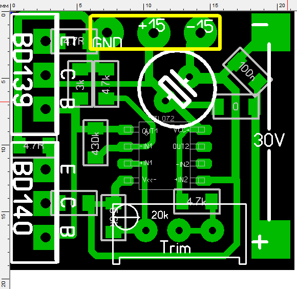

    Внес изменения в схему и печатку, цобель и кондеры ос. Диоды остались на своем месте! Стаб питания тоже приклеил
    Зачем R7 подключен к выходу?
  7. #266
    13,182
    По умолчанию Re: Усилитель для наушников по схеме Headphone Amplifier Rod Elliott (ESP)
    Это у него копирайта от пиратов такая
    Radeon-13 дорожку от диодов к выходу надо разорвать.
    Эмиттреные резики должны быть 1 Ом, а не 5
    R7 перенести НА ВЫХОД ОУ а не между кондюками и диодами ставить )))
    О блин, красавчик
    ---------- Сообщение добавлено 06:13 ---------- Предыдущее сообщение было 06:04 ----------
    Уже всю измусолили!
    Главное на печатке сделал правильно! ;)
    Щас глянул увидел другой косяк, поправил... Так что проверяем, а то я полтора суток не сплю))
