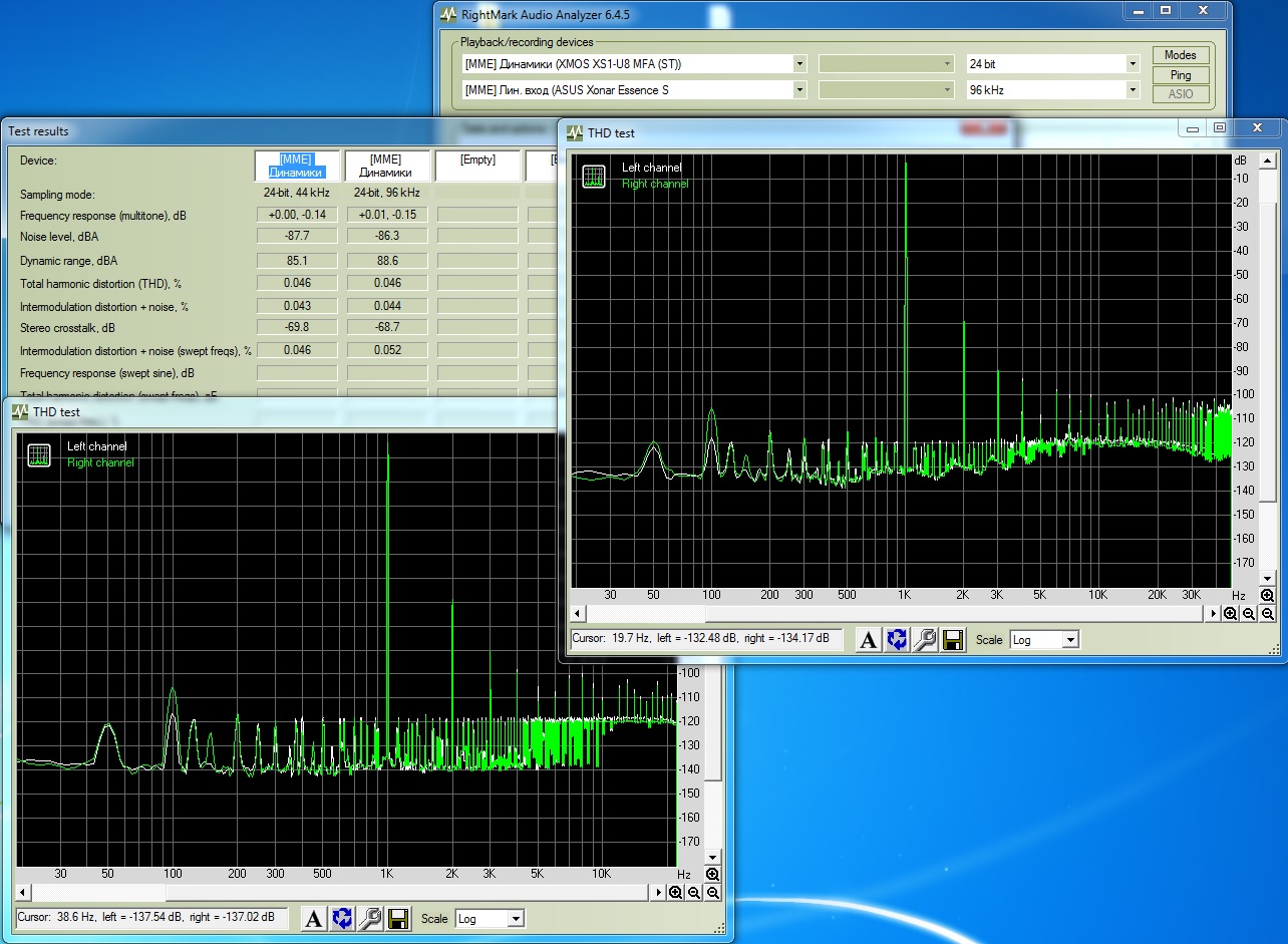

    Напишу сюда, раз уж про китай. Пришел сдвоенный HDAM. Спектры приложены. Звук вовлекающий )) Можете не тратить тыщу рублей. Хотя светодиоды горят и сразу видно что цап включен )))

    По умолчанию Re: AK4118+AK4490+XMOS
    Не пойму как с такими спектрами может быть вовлекающий звук .
    Ну как же, вторая гармоника огого какая, а мы ловим её на -120 и ниже
    ---------- Сообщение добавлено 10:07 ---------- Предыдущее сообщение было 10:02 ----------
    Кстати, может просто нет минуса на плате, примерно так и получается при однополярном питании оу
    Если под минусом подразумевается земля, то ее там и нет конечно. На ОУ то она не приходит.
    питание ОУ должно быть двух полярным, просто может минус до ОУ не доходит. примерно такие картинки получал, когда на отладочных платах соскакивал минусовой провод от БП.

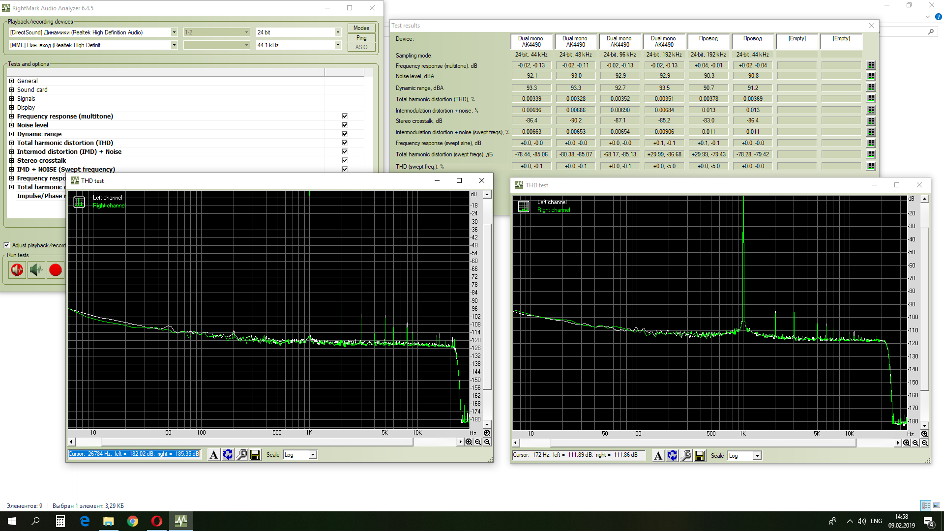

    Здравствуйте. Решил проверить свой ЦАП AK4490 Dual mono в программе RMAA. По скольку это мое первое тестирование и сравнить мне не с чем, прошу знающих, сказать на сколько все плохо))). На фото слева ЦАП справа шнур. Ссылка на отчет RMAA: Скачать
    Выкинь RMAA и почитай немного о том, как проводить боле менее достоверные измерения. На картинке всё ооочень плохо, но к действительности оно отношения не имеет. 4490 гораздо лучше, на самом деле.
    С уважением. Дмитрий.
    Буду очень благодарен если ткнете носом или наводку какую нибудь.
    Я бы с удовольствием дал Вам ссылки, но у меня их нет, а банально отсылать к учебникам, ради обмера одного ЦАПа тоже не стоит. Просмотрите темы про АЦП, там можно многое почерпнуть. А вообще, мерить ЦАП верхнего уровня прямыми измерениями практически бесполезно, т.к. нет АЦП, который превосходил бы измеряемый ЦАП хотя бы на порядок. Можете взять даташитные параметры и скинуть по 10дБ в худшую сторону (скидка на косяки разработчика). При этом, параметры всё равно останутся довольно хороши.
    Я принципе так и думал что измерение упирается в возможности ЗК. Спасибо за помощь.
    1) Там конечно кошмар, но я не думаю что он имеет какое-то отношение к измеряемому ЦАПу, скорее всего измерительное устройство такое.
    2) Измерять лучше не лядовской поделкой и СпектраПлюсом или ВейвСпектрой.
    3) "Dual Mono" и прочее запараленивание каналов, для ЦАПов типа АК44хх смысла не имеет аж никакого.
