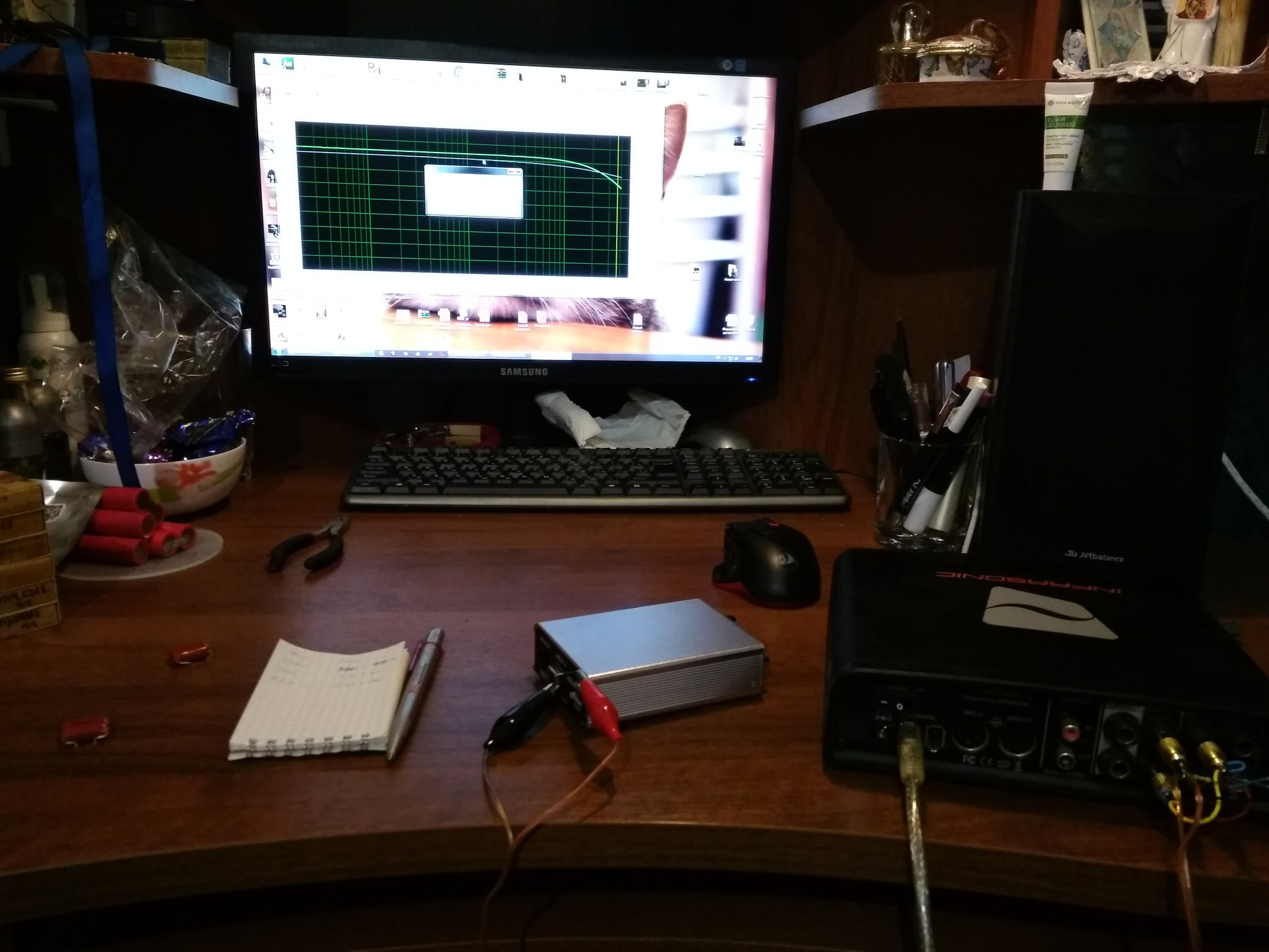

    Короче, что-то похожее на измерения произвел. Лимпа показывает достоверно до единиц нФ с резистором 15кОм (это очень много, чуть ли не больше входного сопротивления входов ЗК). Просто подбирал емкости, чтоб кривая сошлась с измеренной на сабже Получилось 100пФ. Три таких керамических конденсатора показали практически полное совпадение кривых, на одном я ни оного лишнего зеленого пикселя за желтым "оверлеем" не заметил

    У меня измеряется при Вашем варианте подключения щупов -43пФ
    Метрологически идентичный результат, учитывая непонятную погрешность моих измерений. Хотя, 120пФ и 75пФ давали повторяемый и весьма отличающийся ход кривой.
    Если как на фотке, то это не очень правильно, хотя результят думаю мало будет отличаться - так как ты мерял, у тебя еще последовательно оказалась RC-цепочка, из параллельных 1МОм и 10нФ.
