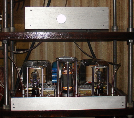

    У однотактника на ГМ-70 появился "брат" на ГК71 - Г411 - 6П9.
    Все собрано в двух блоках, предусилитель на 6П9 (в триоде) в закрытом алюминиевом корпусе, выходной буфер (мощник) на Г411 - ГК71. Выходной буфер со всеми трансами и платами питания собран на фанерной плите 600х550 (550-ширина). Окантовка из алюминия, лампы "прикрыты" алюминиевыми "домиками". На мощнике еще планируется закрыть трансы и блок питания колпаками.
    Анодное ГК71 850В, ток на лампу 110мА. Транс на ОСМ1-1,0, по сравнению с трансом для ГМ70 - больше вертикальных секций (4 первички и 3 вторички), горизонтальных секций (галет) также две. Драйверный каскад на Г411 с резистивной нагрузкой 8К5, анодное около 550В. Катод смещен стабилитроном около 20В, шунтирован электролитом 220мкФ и пленкой К71-7.
    Каскад преда также с резистивной нагрузкой и стабилитроном (два стабистора последовательно) в катоде (около 6В).

    АЧХ посмотрел в быстром режиме, около 40кГц начинает спадать, но по -3Дб ближе к 50кГц. По НЧ на 10Гц виден только небольшой сдвиг фаз (нагрузка 5 Ом, мощность около 1 Вт), по амплитуде спада практически нет. Активное первички около 100 Ом. Сильных резонансов нет, около 60кГц небольшой провал (около 10%). По звуку, база для сравнения имеется
    НЭМ А300SE на 300В и 6ж43П в триоде, с межкаскадным трансом
    однотактник на ГМ70, пред два варианта - на 6П9 или на E88CC Philips Miniwatt SQ
    однотактник на 2С4С и 6П9 (в пентоде).
    Разница конечно в нюансах, но из 4-х вариантов оставил бы себе на ГК71 (чуть более "полный" звук, НЧ более полновесные, клавесин более воздушный). Это еще без прогрева. НЭМ, к примеру прогревал с улучшением звука более 100 часов. Задачу выдачи максимальной мощности не решал, даже 4Вт от 2С4С хватает.

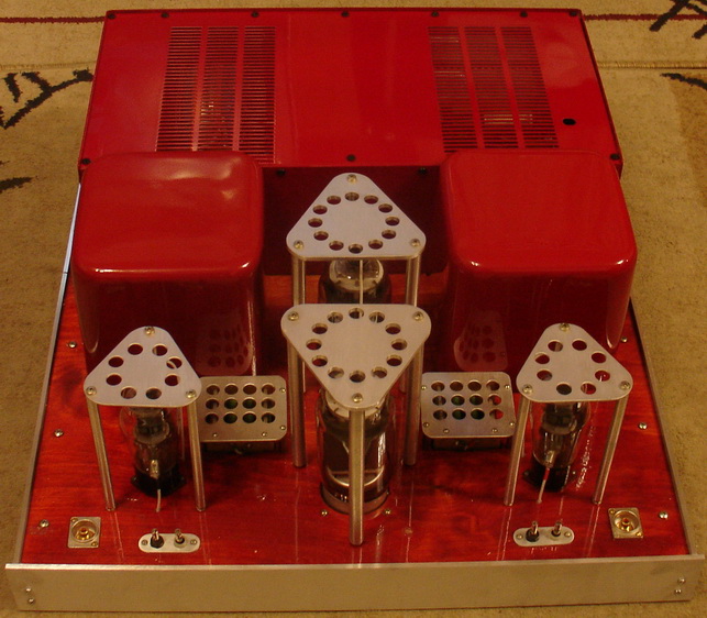

    Такой внешний вид получился у выходного блока, после установки защитных колпаков.
