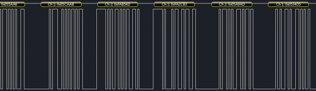

  13. #272
    Аватар для Nikkov
    01.11.2005
    Омск, Сибирь
    1,375
    По умолчанию Re: Цифровой транспорт с открытым кодом на Cubietruck/Cubieboard
    Наверное, если таки DoP без плясок с бубном (т.е. простьім включением dsd_usb "yes") на i2s вьівести получится, буду передельівать плату.
    Попробовал на Volumio, без ЦАПа и I2S в мастере. Если DSD support "No" то сигнал на I2S идет 192кГц, если "Yes", то как и надо для DSD64 идет 176.4.
    Вот так выглядят данные в режиме проигрывания DSD:
    битклока не хватает, не могу вьіделить, есть там маркерьі или нет. Хотя похоже, что есть

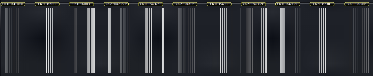

  15. #274
    Аватар для Nikkov
    01.11.2005
    Омск, Сибирь
    1,375
    Вот:
    правда анализатор у меня с частотой 24 мгц пишет, поэтому битклок неравномерный

  18. #277
    Более того, я пока не представляю, как можно будет определить, что пошел DSD сигнал и дать об этом знать ПЛИСКе.
    разве только в плиске анализировать наличие маркеров.
