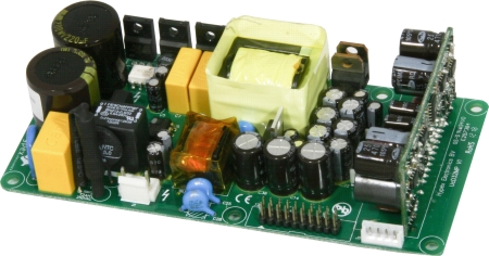

    У Hypex появились недорогие маломощные компактные решения SMSP + 2(4)(6)канала UcD на одном модуле. Цены начинаются от 70 евро.
    В этих модулях уже исключен каскад на ОУ и разделительные емкости на входе.
    Ну-ууу, сэкономить 30 евро на двухканалке при "30Wrms @ 4ohm per channel", да хоть бы и со встроенными питателем... по сравнению с UcD400HG.
    Хотя для двух UcD400HG (стерео) это уже 60 е. И параметры по звуку не указаны. Спорное предложение, скорее всего можно ждать "стандартного" (в плохом смысле) D-звука...

    Что-то с арифметикой у Вас. UcD400HG два канала + SMSP это 280 евро.
    70 евро за 2 канала + ИП - тут пожалуй даже Tripath будет подороже.
    На diyaudio уже попробывали и сравнили с UcD180, пишут что разница не велика.
