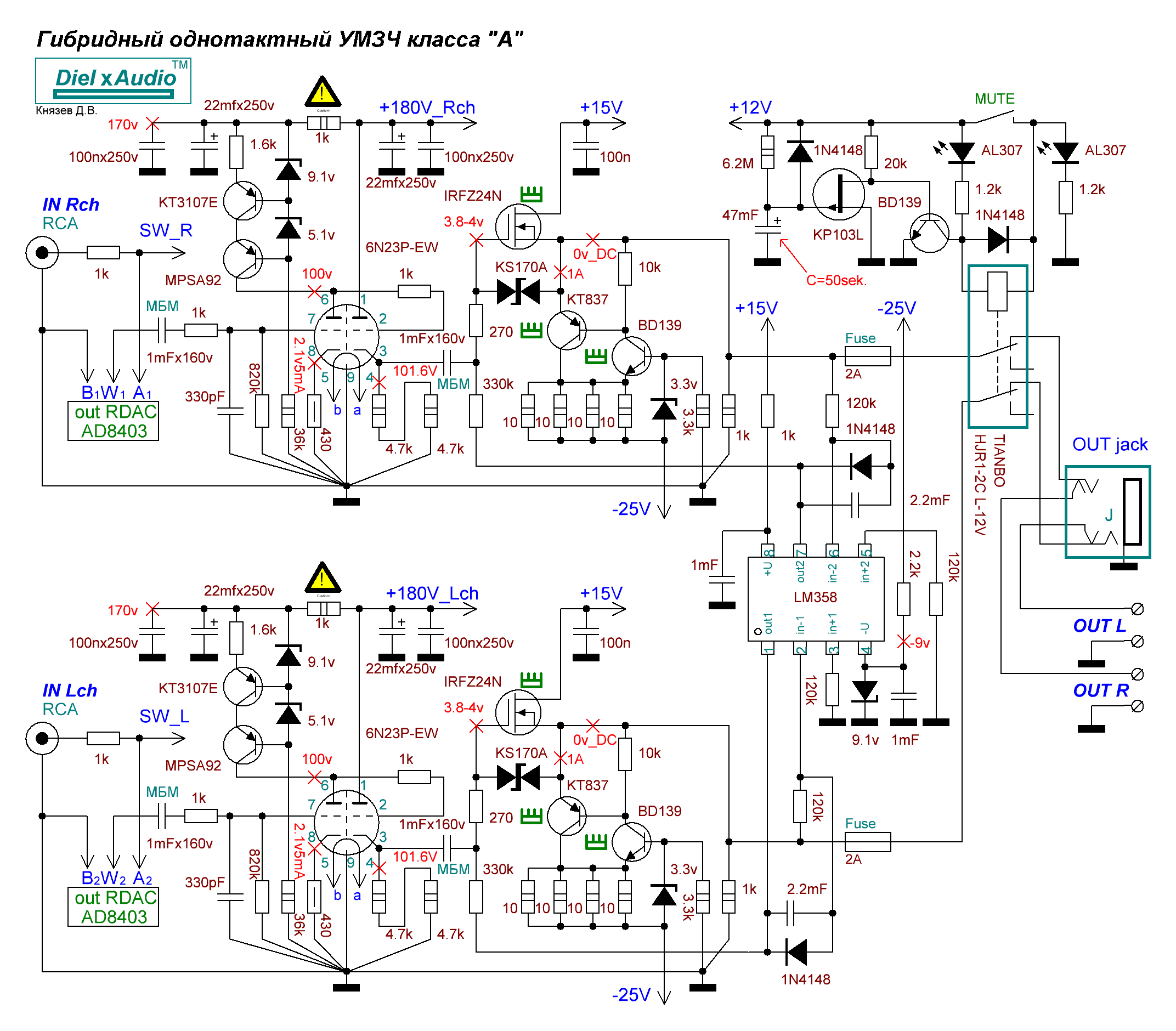

    Здравствуйте! Хотелось бы спросить мнение (может кто собирал) о данном умзч, стоит ли игра свечь?
    Собирал много разных УМЗЧ и вот теперь хочу попробовать в классе А и без ООС, наткнулся на эту схемку. И детали в наличии почти все...
    Немного о схеме: (как в первосточнике, сейчас не помню где скачивал)
    ток покоя 2.5 А
    макс вых мощ 12 ВТ на 4 ОМ
    Микросхема выполняет роль интегратора (уст 0 на вых), Усилитель напряжения на лампе, усилитель тока на полевике. Так понимаю, что для питания в стереоварианте необходим транс со вторичкой Ампер на 7
    Может что-то стоит изменить в схеме (ну или посоветуйте другую провереную схемку). Первый раз загорелся идеей собрать усил.в классе А, хотелось бы получить хорошее звучание, стабильную работу, мощность не более 10-15Вт
    Буду рад вашим советам, с ув. Дмитрий

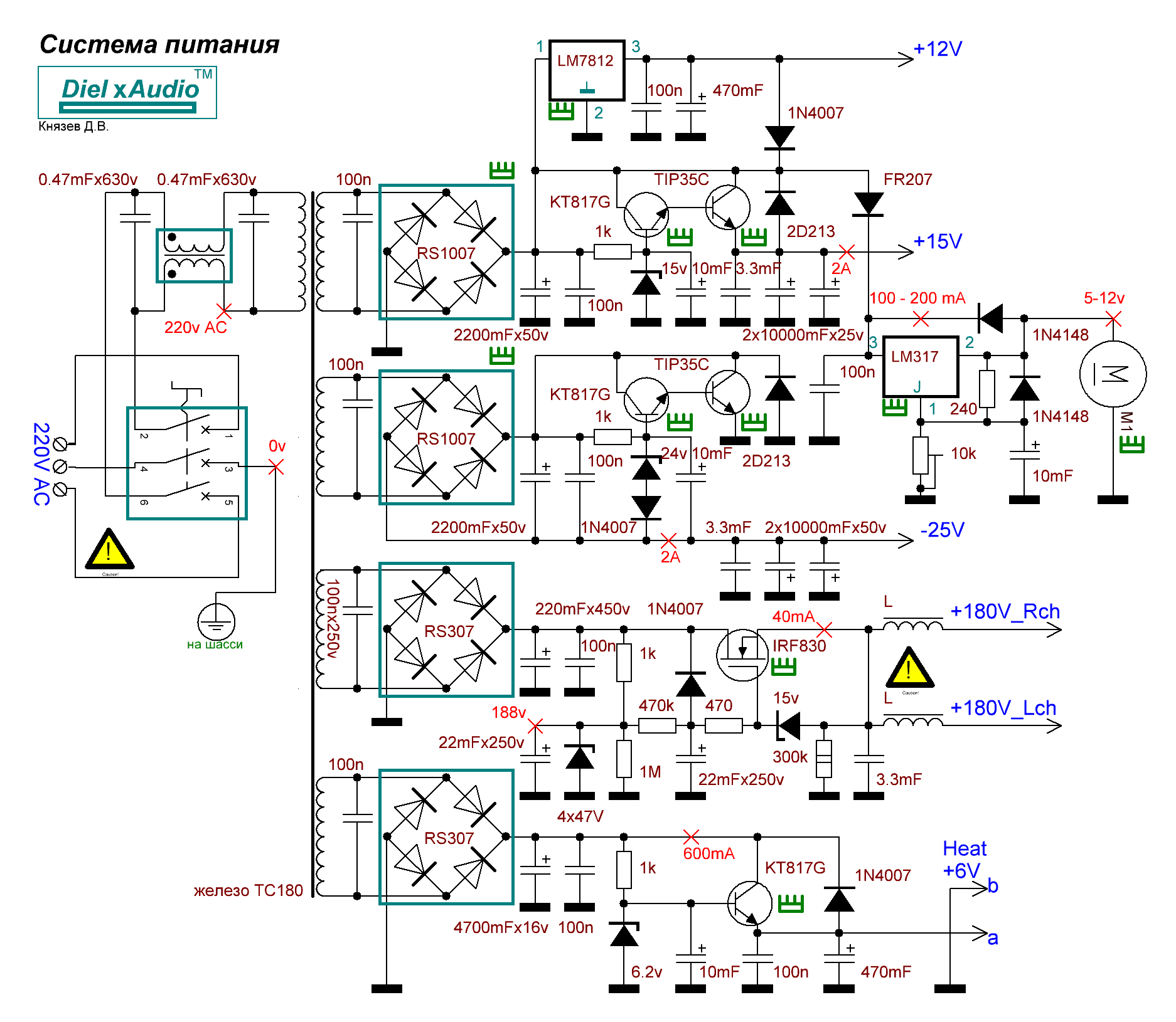

    1. Можно ли так выключатели подключить к схеме?
    2. Нужно ли мудрить еще один выключатель для разряда конденсаторов с помощью лампочки, или конденсаторы здесь могут разрядится через диоды\вторичку трансформаторов?
    3. Если конденсаторы разрядятся и так, то не сильно ли большой ток будет идти по вторичке, и не слишком ли быстро он будет выводить из строя трансформаторы?
    Большое спасибо всем ответившим.
    Еще усилитель не запускал, но завтра планирую, так что буду делать это по вашим советам.

    Можно оставить два сетевых выключателя: первым включать накальный транс, вторым - остальные два транса (через 20...30 сек.). Дроссель в питании лампы можно и не ставить, достаточно CRC-фильтра (например, 330,0/100...200 ом/330,0). Для разрядки высоковольтных конденсаторов включите параллельно первому после моста конденсатору резистор 600 ком...1 Мом (0,25 Вт), этого достаточно.
    И ещё: емкости по питанию вых. каскада малы, там бы надо раза в три больше. Или ставить ЭД. Какой у вас ток покоя планируется и сопротивление нагрузки?

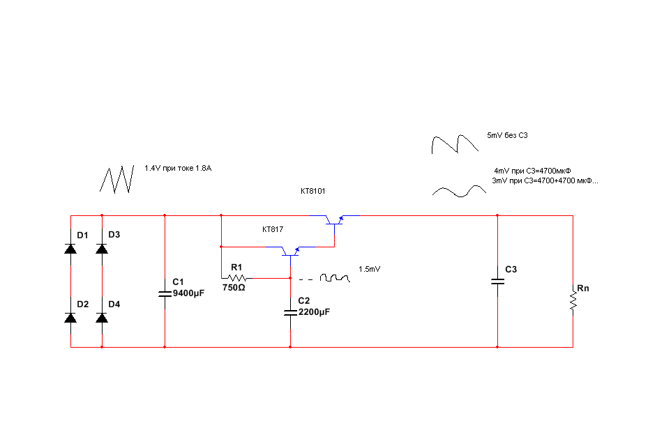

    Для себя делал такой БП (соглашусь что много лишнего), но в итоге немного под другой усь =) цепь анодного стабилизирована.
    PS. на подпись не смотреть на авторство не притендую =) просто собрал в кучу несколко схем.

    Цитата Сообщение от vlad1777d Посмотреть сообщение
    Решил настроить ток покоя.
    Начальное положение R9 - движок сверху (по схеме), R15 - посередине. Резисторы должны быть качественными, с надежным контактом движка, многооборотные. СП5-3, СП5-3В хорошо подходят.
    Настройка: плавно опускаем движок R9 вниз до нужного тока покоя. Потом R15 выставляем ноль на выходе. После прогрева подстраиваем более точно. Ламповый каскад пока можно не включать, настройте его отдельно.
    У вас возникает влияние тока одного канала на другой видимо по причине недостаточной мощности БП, т.е. напряжение проседает. Поэтому в идеале конечно питать каналы от отдельных обмоток или даже трансов. Но как минимум увеличить емкости конденсаторов фильтра. И скорее всего, без стабилизации напряжения вых. каскада (ЭД) вам не обойтись. Насколько я помню, у автора схемы оно и было стабилизировано.
    Но для начала можно поступить следующим образом: микросхемы запитать либо от отдельного стабилизированного источника +/-10...15 В (земля - общая), либо как и сейчас, но только через RC-цепи, например 1 ком/1000,0/16В (оба ОУ вместе). Далее, R8 - удалить, вместо него включить показанную ниже цепь. Задумка понятна?

    Все понял, напряжение проседало - подключил на резистор 0,47 Ом вместо минусового питания, землю. Поэтому и ток был мал и горел только один предохранитель (в плюсовом и минусовом плече по предохранителю у меня стоит).
    Сегодня вроде бы все ошибки исправил, но при включении (резисторы были в разных положениях, абсолютно разных) выгорают на 4 ампера предохранители.
    Ошибки были из-за неправильности на самих платах, покажу моего Франкенштейна народу, я не умею делать трассировку, поэтому то весь и переполох.
    Вложение 228948
    Вот думаю: это стартовый импульс такой, в любом случае превышающий 4 ампера (БП общий), либо в схеме до сих пор сидит какая-то ошибка...
    Завтра куплю предохранители на 6 или\и больше ампер, попробую с ними.
    Результатами буду делиться здесь с интересующимися =)
    Когда хотя бы просто получится запустить и что-либо проиграть, буду делать модернизацию по вашим советам.

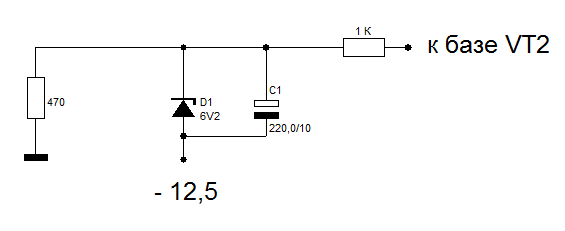

    Случайности не допускаются. Через R5 подается смещение на полевик. Если С2 отключить от лампы и не заземляя его (левую обкладку) и фона уже нет = фон идет от лампового каскада, но все же здесь дело в правильном подключении общей точки земли в полной конструкции.
    Из старой-старой тетрадки:
