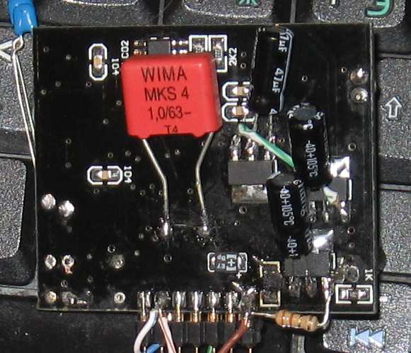

    А тем временем.
    Код:
    Общие результаты
    Тест DAC
    Неравномерность АЧХ (от 40 Гц до 15 кГц), дБ: 	+0.14, -1.32
    Уровень шума, дБ (А): 	-106.4
    Динамический диапазон, дБ (А): 	96.3
    Гармонические искажения, %: 	0.0094
    Интермодуляционные искажения + шум, %: 	0.933
    Взаимопроникновение каналов, дБ: 	-98.7
    шум и искажения ещё нужно забарывать. Откудато вылезают 200Гц. Не 50, не 100. 200...
    Что сделано. На плате см6631 выходы регуляторов дополнены конденсаторами по 50мкф, проходной конденсатор spdif выхода увеличен со 100n до 1u, делитель выхода приведен к уровням spdif 600мв, для этого резисторы заменены на 100 и 300 ом. 100Ом резистор зашунтирован конденсатором в 100p.
    Это уже дало приемлимый но нестабильный результат.
    Поставил полностью внешнее питание. Отдельный транс, отдельный выпрямитель. В сумме вышел вот на такой результат.
    Таким образом есть надежда что чипы всётаки не кривые!

  4. #264
    По умолчанию Re: Китаец WM8741+WM8805+CM6631 USB у кого есть впечатления?
    Но искажения всё также непростительно большие...
    Да. Зато выправислся шум и диапазон. В искажениях страшно не то что большие а то что не постоянные. Один прогон они в районе 1, а потом вдруг 0.00054. И отчего зависит неясно...
    ---------- Добавлено в 14:36 ---------- Предыдущее сообщение в 14:34 ----------
    Как ещё постучать в бубен пока не придумал. Смотрел платы ресиверов и цапов на этом чипе. там видно что линии USB входят в чип по минимальному пути. сразу. он повернут к юсб входу нужной стороно. а у нас по периметру идут дорожки. думаю может они ещё дают мусора... можно отрезать и подпаяться акуратно напрямую. даст ли это чтото?...
    Лучший результат пока
    Код:
    Frequency response (from 40 Hz to 15 kHz), dB +0.14, -1.33 Average
    Noise level, dB (A) -107.6 Excellent
    Dynamic range, dB (A) 98.2 Excellent
    THD, % 0.0089 Very good
    THD + Noise, dB (A) -75.8 Average
    IMD + Noise, % 0.098 Good
    Stereo crosstalk, dB -98.3 Excellent
    IMD at 10 kHz, % 0.012 Very good
    General performance   Very good
    ---------- Добавлено в 17:01 ---------- Предыдущее сообщение в 16:56 ----------
    проходной резистор и конденсатор закоротил. 100ом и 100пик оставил.
    вобщемто, нужны специалисты, которые знают секрет. так просто биться головой это потеря времени.
    Горб на 200Гц убирает переворачивание вилки в розетке
    вышли на уровень коаксиала, переворачиванием вилок...
    Осталось понять как подтянуть взаимопрникновение каналов.
    Зачем? ТАм 0.1 вполне достаточно.
    Кроме того, проходных конденсаторов там нет.
    А проходных резисторов - просто не бывает в природе
    извините в названиях не силён. любитель. там по подобной схеме сделано:
    http://www.gammaelectronics.com/imag..._SPDIF_OUT.jpg
    по левой её части, до транса. лучший результат пока что без резистора и конденсатора.

    у меньшить удалось на 99% внешним питанием. полностью внешним. отдельный трансик. далее фокус. в зависимости от поворота вилки в розетке и входа уменьшенного напряжения на диодный мост получаем либо идеальную картину либо горб 200гц. горба нет только в 1м из 4х положений.
    взаимопроникновение вытащил на -96.6Дб, в лоб увеличил все конденсаторы на стабилизаторах платы см6631. поставил 220мкФ low esr. т.к. не в юсб вставлять, то и пусть будут от души.
