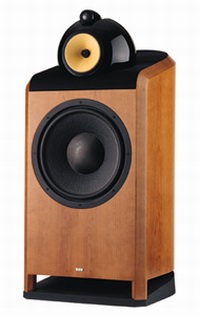

    Рады представить вам нашу новую разроботку ACA Lab Giant
  6. #265
    07.01.2005
    703
    Цитата Сообщение от ACALab
    новую разроботку
    На сколько должен быть испорченым вкус, чтобы создать подобный дизайн
    Как вообще подобное может нравится?? пипец какой-то...

    был it,
    ACA Lab Giant подчеркнут Ваш изысканный стиль
    Действительно пипец, это как B&W только каменным топором

    зато технологично, никто из буржуев такого не делал до 2000уе
    [ADDED=Makcum Владимирович]1115313460[/ADDED]
    цену не посмотрел
    тогда еще не известно...
    ACALab,
    а что за СЧ - если не секрет?
    а "шары" будут продаваться отдельно?
    Последний раз редактировалось Makcum Владимирович; 05.05.2005 в 21:17.
    Кубизм какой-то. А шарики вполне.

    MaxMan, опередил.... про каменный топор и B&W
    получилось B&W по Совковому - И?Ц, а И?Ц ои и в Африке иХц.....
    С таким шариком снизу Онкен на 30ке и будет прощай Биэндаблвю.....
    А шарики действительно интересные. Вот только Цена явно не наша... и чувствительность 88дб на ватте....
    ACAlab вы только не обижайтесь на несколько резковатую критику - она по дружески так... с любовью к отечественному производителю. Это должна быть реально ломка стереотипов - типа Совок -это жалкая пародия на импорт. Нужны оригинальные идеи и реально вещи которые своим соотношение Цена/качество сломают устоявшиеся стереотипы людей, которые привыкли доверять качеству и не привыкли доверять отечественному производителю.
    У нас кстати в Новосибирске есть фирма Технолайн, они делают кронштейны стеновые и стойки телескопические для АС. Вот их последнее изделие - стойки для полочников как нельзя лучше подходят для простых шариков(они реально в отличие от китая выдержат 10-12 килограммов). А с низу их укрепить приличными НЧ. А пока ваши творения вызывают неподдельную радость дилеров Визатона, Фиф и Пирлеесов... АС которых и вправду пока выглядят куда эстетичнее.... не говоря уже о B&W....... Дизайнера на дыбу.
    Согласитесь, Первоисходник выглядит ... поэстетичнее так
    Взяли бы и сделали публичный конкурс на идею создания АС (внешний вид хотя бы под выданные вами параметры оформления), вместе с дизайном и желаемыми материалами.
    PS А у 1334 реально подвижка 16 граммов или мне это бассбокс приглючил???

    Может ракурс не совсем удачный? Надо точно в морду и в бок ещё сфоткать. Занятная конструкция... ничего не скажешь... А вот шарик это интересно.

    ВАЗ-2108 вот такие вот ассоциейшн.
