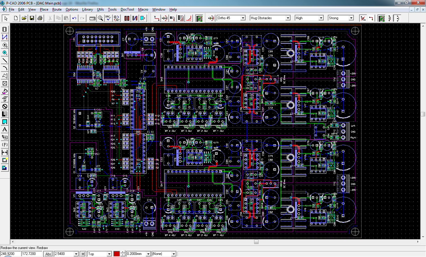

    Давно не заходил Аватар для Lexus
    28.08.2005
    г. Апатиты Мурманская область
    759
    По умолчанию Re: ЭМС, борьба с помехами
    Выходит, что цифровой полигон никуда не надо цеплять, пусть висит себе в воздухе?
    Почему же в воздухе? Он является опорным планом для цифровых цепей, и только для них должен использоваться.
    Цитата Сообщение от -STORM- Посмотреть сообщение
    В цифровых схемах думаю многослойные платы будет самое оно, где половину цифровых помех будет гибнуть в самой плате.
    Приятный бонус в многослойках - соседство слоев POWER и GROUND, дающее полезную в данном случае емкость. Для этого слой питания нужно использовать по максимуму. И, конечно же, целостность слоя заземления - очень ценно. Вот в своем DAC для PCM58 трассировал "аналоговую" часть:
Название:	DAC Main Tracerout Plane Unpoured.png
    Плата уже готова, чуть-чуть деталей не хватает - изоляторов и генераторов.
    Это да, ещё в многослойке можно спрятать линии несущей частоты от генератора например, щащитить сигнальные линии, думаю приемуществ много.
    Почему выбрали PCM58, а не 63, она повыше классом будет или есть определенные моменты для псм58 ?
    ---------- Добавлено в 20:34 ---------- Предыдущее сообщение в 20:31 ----------
    Пары проверил, все верно. Выяснил, что основная помеха идет от клока ЦАПа по кабелю
    Да да , она, везде она, в шлейфе i2s тоже клок синхры.
    Если не защищаться то этот клок попадает в анологовую часть, от этого думаю аналоговым каскадам плохо
    Надо попробовать клок пустить отдельно качественным коаксиальным кабелем, типа как в WiFi онтенах используется и посмотреть на излучения.
  20. #279
    Давно не заходил
    11.02.2006
    Недоступно
    2,303
    Я очень рассчитываю на такой вариант, ибо любой другой в корне убивает конструкцию из нескольких плат. Коннекторы - SMA/SMB, кабеля - подходящие по типу коннектора.
  21. #280
    28.08.2005
    759
    А разъем для I2S как трассирован? Чередующимися линиями clk-gnd-clk-gnd...?
    Четыре бита подстройки заманивают. Понравились звучанием PCM1701 - родственники PCM58 - да подвернулась в продаже плата с четырьмя PCM58P-K.
