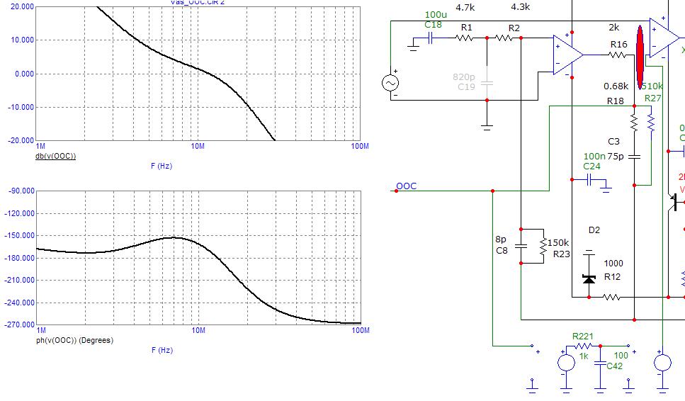

    Вот добил можно считать окончательно.
    Композит вполне работоспособен,какой там заход фазы? График кажет совсем иное.
    Работает? Просто я натыкался где-то на фразу: "Не понимаю,АЧХ/ФЧХ вроде нормально,но свистит гад"
    Решили проблему устойчивости?
    Просто даже в симуляторе схемка (которая с транзисторами) "не совсем" устойчива.
    К сожалению, мои картики в этой ветке погибли (видимо еще во время сноса), потому просто выкладываю АФЧХ, способ ее получить и файл для симулятора, где можно насимулировать АФЧХ петлевого усиления.
    Тут видно, что в зоне единичного петлевого усиления (+/-10 дБ), где обычно предполагается запас по фазе не менее 30°, дела обстоят не очень.
    Вообще конечно, для проверки стоит разорвать петлю и у второго ОУ, но там вроде как все нормально.
    *Разрывать петлю ООС нужно только по переменке, по постоянному напряжению она по прежнему осуществляется через управляемые источники напряжения и RC цепочку с большой постоянной времени.
    По-хорошему, конечно нужно соблюсти еще и равенство импедансов на входах ОУ и в цепях ОС "до" и "после" разрыва петли ОС, но в данном случае это уже не так критично. Разве что подключить к точке "ООС" конденсатор в пару пФ на землю (для имитации входной емкости ОУ).
    Vas_OOC.CIR
    Последний раз редактировалось ViktKors; 28.02.2012 в 19:47.

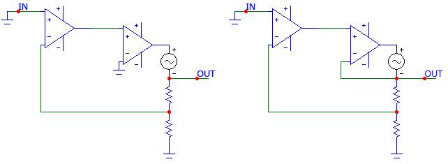

    .Точнее получается,но приходишь к почти стандартной схеме и почти без выигрыша в усилении.
    Тут вопрос в том, зачем нужен выигрыш в усилении.
    Обычно избыточное усиление нужно чтоб линеаризовать выходной каскад, а с этой точки зрения обе структуры на картинке (Ваша - слева, "стандартная" - справа) практически эквивалентны:
    Здесь вход закорочен, а источник напряжения (включенный последовательно с выходом) иммитирует дополнительное напряжение искажений выходного каскада.
    При этом, хотя усиление во "внешней" петле ООС у этих схем различается очень сильно, подавление искажений определяется не только "внешней" петлей ООС.
    Так что (если именно выское усиление во внешней петле ООС не явлется самоцелью, да и зачем?) распределять местную и общую ООС внутри композита можно "по желанию".
    .интересная симуляция.Но только у меня микрокап на ней глючит.Показывает ошибку сходимости при нахождении рабочей точки.
    У меня тоже пару раз глючил, скорее всего дело в настройках. Потому я и перенес схемку с нужными моделями в чистый файл и все заработало, разбираться почему так, я не стал.
    ПС. Ваша версия тоже отлично стала работать после понижения номиналов в RC цепи между источниками напряжения до 3 Ома и 3 Фарады - после сотни кГц они не влияют на АФЧХ.
    Еще может поспособствовать убивание содержимого странички "Text"
    Вообще говоря, проверка устойчивости (причем в каждой петле ООС когда их несколько, как у Вас) это не столько "интересная симуляция", сколько обязательный шаг при проектировании схемы, как его можно "обойти" - ума не приложу .

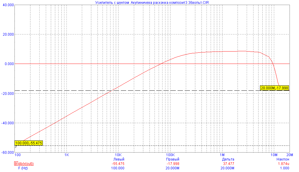

    а что мой метод измерения АЧХ/ФЧХ не точен?
    ---------- Добавлено в 17:58 ---------- Предыдущее сообщение в 17:55 ----------
    Открыл с другим ОУ.АЧХ повторяет измерение АЧХ на входе второго оу. Картинка схожая,вру обратная .
    ---------- Добавлено в 18:00 ---------- Предыдущее сообщение в 17:58 ----------
    Одно смущает.Сигнала выше 2,5мгц не может быть .А там 10мгц.
    Звиняюсь за описку ,конечно выше.
    Вот АЧХ после первого ОУ
Название:	Усилитель с шун&#1.GIF
    Последний раз редактировалось .Васильев; 29.02.2012 в 18:23.
    С уважением Максим.
  15. #274
    03.05.2010
    3,486
    По умолчанию Re: Композитный ОУ . Плюсы и минусы такого решения.
    Подсчет отношения выходного напряжения (на нагрузке) к дифференциальному входному у первого ОУ (так?) - это не метод определения усиления в петле ООС.
    В таком соотношении никак не увидеть ничего кроме коэффициента усиления самого усилителя, если тому отключить ООС.
    Для устойчивости усилителя важно исключить условия самовозбуждения. Это когда малейший сигнал (например шум входного каскада), будучи усиленным возвращается ко входу усилителя в "неподходящей" фазе, опять усиливается и так вплоть до генерации или запирания.
    Соответственно важно именно усиление в петле ООС. По цепи вход - усилитель - цепь ООС - вход.
    Для того, чтоб увидеть это петлевое усиление (которое и позволяет судить об устойчивости) цепь ООС отрывают возле входа усилителя, на вход усилителя подают некий сигнал и смотрят в какой форме он вернется ко входу после прохода по петле.
    Во многопетелвых схемах (вроде композитов) таких петель несколько и условия генерации могут сложится в любой их них, поэтому стот их все проверять на устойчивость. Для этого можно разорвать каждую из них и посмотреть, удовлетворяет-ли сигнал критериям устойчивости после прохождения данной петли.
    Это верно, что порой проще не разрывать петлю ООС, а просто оценить дифф напряжение на входе усилителя. Например иногда петлевое усиление KB можно подсчитать из входного напряжения (от генератора) как:
    KB = Uin/Udiff - 1
    Но при этом нужно отследить некоторое количество моментов (вроде того куда подключен генератор, какой знак у Udiff, и т.д), как итог - есть весьма отличная от нуля вероятность ошибиться/накосячить, так что такие способы весьма рискованы.

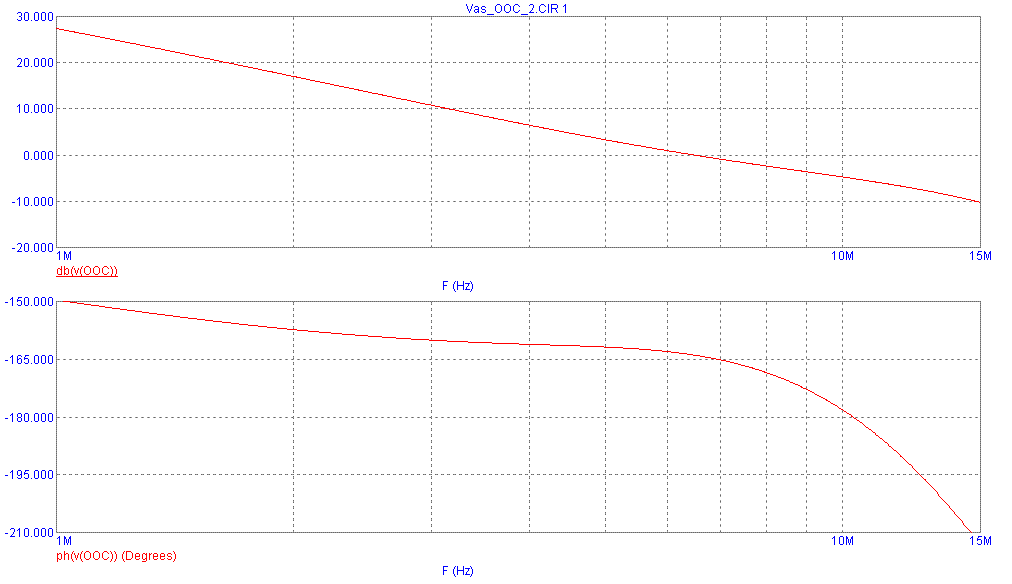

    Ну что же.Покопался в файле с учетом ваших замечаний.Вот результат. 163градуса на 0.Для глубокоосника считаю неплохо.
    С уважением Максим.
  20. #279
    03.05.2010
    3,486
    Но почему "для глубокоООСника" 17 градусов запаса по фазе должно быть "неплохо"? Разве он в чем-то особенный?
    Это хорошо, но это в симуляторе.
    В реальности АЧФХ петлевого усиления определяется параметрами ОУ (зависят от экземпляра), пассивных компонетов цепей ОС (скажем для кондесаторов обычен разброс параметров в 10%), паразитных емкостей и индуктивностей (которые на таких частотах уже "резвятся" вовсю) и так далее, и тому подобное.
    Вот и получается, что даже просто "попасть" в симулированную АЧХ - дело случая.
    Но даже если попасть удалось (например отладкой на макете), остается еще нестабильность парметров. Уход граничных частот от температуры, зависимость АФЧХ от вида нагрузки, "плавание" параметров от выходного напряжения, генерация искажений (которые тоже изменяют отклик в петле ООС) и т.д. и т.п.
    Насколько стабильна АФЧХ реального усилителя - вопрос дискутируемый, но 30° запаса по фазе не с потолка взялись.
    О чем почему-то часто забывают - так это запасе по усилению. Упомянутые 30° запаса по хорошему должны сохраняться и при всех возможных колебаниях усиления. Причем колебания усиления на десятки процентов (несколько дБ) - обычная штука. А если еще учесть, какая редкость подгонка АФЧХ на макете под заданную форму, вполне можно исходить из колебаний усиления в несколько раз.
    Потому обеспечение запаса по фазе во всем диапазоне частот, где петлевое усиление составляет от "плюс" 6-10 дБ до "минус" 6-10 дБ - это очень даже разумная практика.
    Естественно, если фаза и усиление компонентов застабилизированы (например локальными более широкополосными ОС), если размах сигнала невелик и т.п. все эти условия могут быть куда менее строгими.
    Но именно для случая композита с кучей деталей, транзисторным выходом (параметры зависят от сигнала), да еще и плавающим питанием (кто знает как оно сыграет) запас устойчивости никак не помешал бы.
