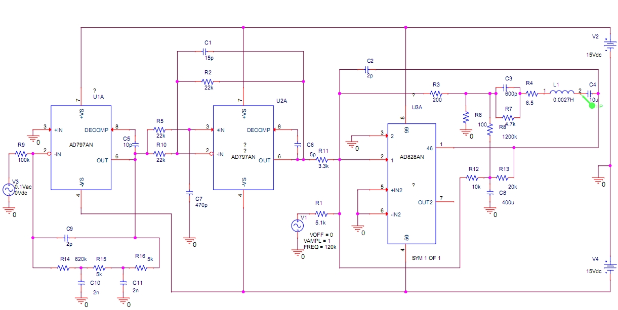

    BERLIO, у меня вопрос к Вам по УЗ:
    1) Какой С4 использовался - /эл.лит - полярный/неполярный, плёнка/?
    2) Тоже по С8 и его полярность подсоединения?
    3) Нет ли подвозбуда на инфранизких из-за коррекции по типу двойного Т-моста ?
    4) Как убрать коррекцию tнч? Т.к. в УВ нет 3180мкс.
    5) Коррекция tвч у Вас под катушечник?
    Последний раз редактировалось EDDiE; 11.08.2011 в 00:33.
  9. #268
    Давно не заходил
    06.03.2010
    1,148
    По умолчанию Re: Катушечно/кассетный УВ магнитофона BERLIO>KZ>
    С4 неполярный электролит, требований к нему особых нет поскольку он в цепи ООС.
    С8 электролит "плюсиком" к верху, он блокирует сигнал в цепи установки режима по постоянному току.
    кстати R8 неправильно подключен, верхний конец подсоедини к "+" питания, это такой "кривой" способ установить примерный "0" на выходе ОУ (ножка 1)
    (входной ток ОУ протекая через R12 R13 создает смещение)
    Это же макет для проверки идеи, уже есть рабочая версия, в сентябре буду макетировать и выложу схему и результаты.
    там не НЧ, а подъем на частотах 1-20кГц, возбуждения нет поскольку кондер С9 не дает фазе сильно "разгуляться"
    ее тут и нет.
    как и в УВкз подразумевается подстроечник (или переменник) что бы можно было настроить на любую ленту и ГЗ

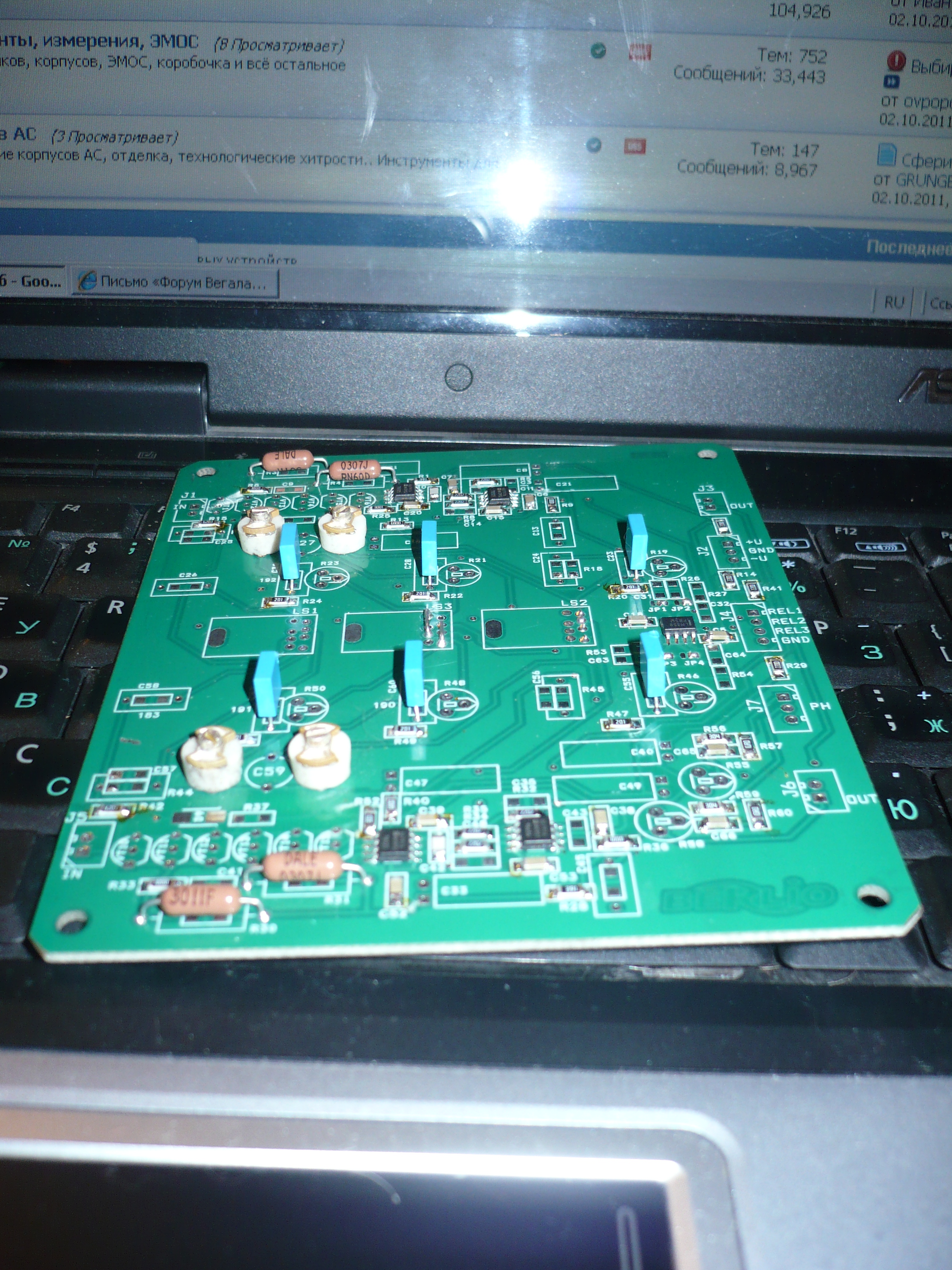

  21. #280
    08.07.2008
    Тихвин/СПБ, Russia
    1,785
    начал паять, правда пока некоторых деталек нет. может кто подскажет где(у кого) лучше взять оригинальные транзюки 2SK170?
