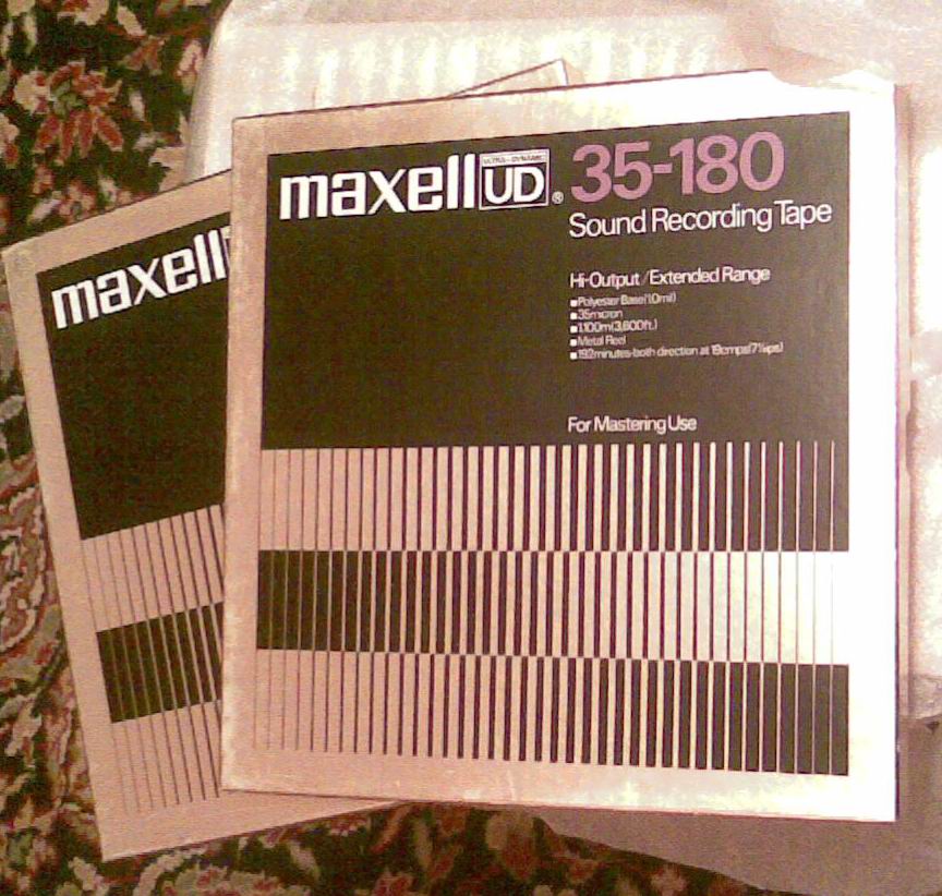

    А мне посылочка пришла, на радость Соне. Кто говорил о проблемах лентой, зачем говорил о проблемах с лентой...
    Сфоткал телефоном, потому плохо "золото" блестит.
    нормально блестит, слюноотделние неконтролируемое спровоцировано.
