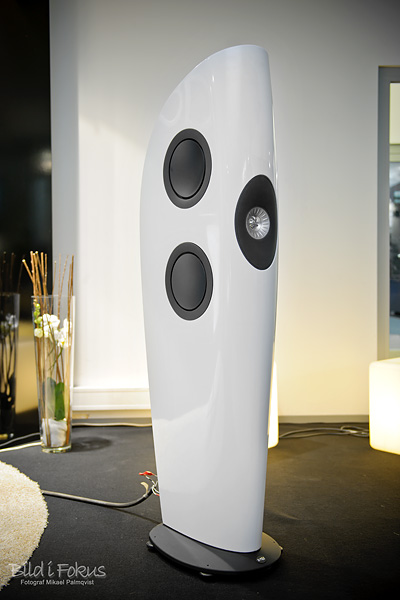

    Так поделитесь опытом создания корпусов по приведённой "технологии", заодно и о подводных камнях поведаете...
    Ну, а я вот Вася и, как минимум, дядя (племянники имеются).
    мой опыт по станкам по большей части в нестандартных запчастях для гоночных авто. получалось куда конкурентнее по деньшам и порой по технологиям чем с брендовыми яппами. Матрицы из эпокси и стеклоткани далаи для изготовленяи обвесов и пластика на кузова. Один из проектов это переделка Импрезы ГЦ, в кузов 22Б.
    Корпуса которые сделаны мной, у меня на аватарке. Для их изготовления, матрицы не требовались, почти все соднотипные овальные детали вырезаны на планшетном плоттере (станке).
    Если бы стояла задача собрать овальный корпус с талией, то однозначно я бы его делал:
    - из МДФ;
    - собрал бы жесткую матрицу, в нее распаренный/влажный лист ДВП под пресс. и так пока не отработается технология и не наберется нужная толщина заготовки полукорпуса. Далее листы склеиваются под прессом, сушатся и пошло поехало.
    Но делать этого не буду, т.к. "болен" я другим проектом.
    ---------- Добавлено в 14:28 ---------- Предыдущее сообщение в 14:06 ----------
    Опыт есть иной, вот еще одна идея из прошлого опыта:
    ничего не мешает изготовить матрицу из листого металла, уж его то на рынках навалом, но потребуется навык жестянщика или понимание как обрабатывать листовой металл. Для начала, делаем чертеж полукорпуса АС (т.к. понятно что целый округлый корпус собрать за раз не получится по данной технологии) в КАДе, бьем его на сегменты, удобные для резки листа металла и его обработки посегментной согласно общего чертежа. Далее режем лист, обрабатываем пока не соберем необходимую форму. Крепим (наиболее удобно и просто сделать сваркой) заготовки на каркас из уголков/труб, который будет держать металлическую матрицу. усиливаем ребрами жесткости с внешней стороны матрицу. Обрабатываем швы, делаем ее максимально гладкой и прочий марафет.
    Далее в матрицу, так же как делают гнутоклееные фасады из ДВП, начинаем набирать распаренные/вымоченные листы/сегменты ДВП. Пресуем, сушим, собираем вместе проклеивая, сушим. Все. далее обработка и финальная сборка.
    p.s. кстати, если посмотреть повнимательнее на оригиналы https://forum.vegalab.ru/showthread....пусов-АС/page5 , то они скорее всего так и собираются Нажмите на изображение для увеличения.
