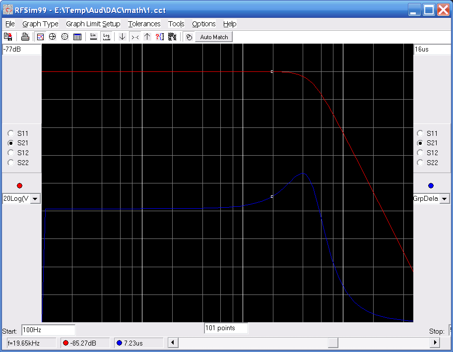

    По умолчанию Re: Назар опубликовал Picardian Chord v1.2
    Я посчитал номиналы деталей для линейно-фазового варианта, предлагаю (см. вложения). Извиняюсь за "попугайность", но вроде всё правильно.
    На входе модели это как-бы источник тока, с большим сопротивлением, не влияющий на цепь. (но из-за этого сопротивления усиление смещёно, на графике при 0 Hz оно -93.58 dB)
    25.6 nF это 10*2+5.6 (в оригинале 10*2+1) - не слишком много?
    117 Ом можно подобрать из 118
    1.1 КОм - в пределах 1.05-1.15
    Всё, естественно, симметрично для дифференциального выхода ЦАП-а.
    Теоритическое преимущество - примерно постоянное ГВЗ до 40KHz
    Спад на 20KHz - 0.5 dB
    Покритикуйте плз?
    (как вариант, номиналы 22.7nf=10*2+2.7, 5.6nf, 464 Ом, 100 Ом, дальше так же)

    А по номиналам - м.б. есть какой-то смысл у автора в совсем небольшом резисторе на вход первого ИУ (47 Ом), который я не учёл, не знаю.
    Есть документ, focus.ti.com/lit/an/sboa114/sboa114.pdf (Design Methodology for MFB Filters in ADC Interface Applications)
    Из него следует, что произведение резистора и конденсатора, подключенных к входу ИУ (47 * 10) лучше сделать побольше для уменьшения THD, но там расчёт для вольтового входа.
    В моём первом варианте, номинал I/U резистора уменьшен до 200 Ом (другой резистор 117). Во втором, увеличен до 464 (другой 100). Соответственно, и выходной уровень у схем будет разный. В даташитном варианте стоит вообще резистор 750-820 Ом. Возможно, небольшой резистор увеличивает нагрузку на ИУ.
    Вот графики для оригинального варианта с 390 Ом и с моими номиналами с 464 Ом:

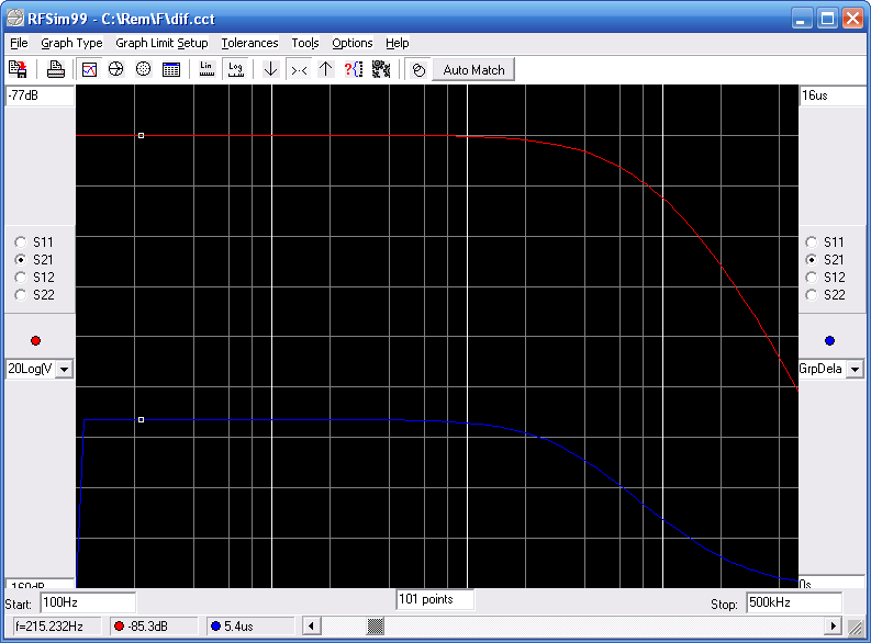

    Ну и как ещё вариант с плоской АЧХ, некий гибрид с баттервортом (после прочтения форума, сообщений о том что 0.5 db на 20 KHz заметно ). Там конечно большое поле для подбора, вот вроде бы более-менее
    23.3 nF, 5.6 nf, 464 - 468 Ом, 180 Ом, далее 1к, 1.08к (1.05-1.1), 2.7 nf
    -0.04-0.05 db на 20 KHz
    -48.5 db на 320 Khz
    Если резистор 1.08к у второго ОУ меньше (1.05), то 0 db на 20 KHz, но на 5-8 Khz подъём на где-то на 0.02 dB.

    На всякий случай, может пригодится, формулы, по которым считались эти варианты:
    ===bess 0.5@20
    c1=22.7
    c2=5.6
    dd=sqrt((c1-2.388125*c2)/c1)
    r2=1584.987*(1-dd)/c2
    r3=1584.987*(1+dd)/c2
    r5=3051/c3
    r4=r5*r3/390
    ===bess 0.4@20
    r2=1402.151*(1-dd)/c2
    r3=1402.151*(1+dd)/c2
    r5=2700/c3
    r4=r5*r3/390
    ======like btw
    dd=sqrt((c1-3.336742*c2)/c1)
    r2=1815.315*(1-dd)/c2
    r3=1815.315*(1+dd)/c2
    r5=(2820..2920)/c3
    r4=r5*r3/390
    По ним можно подобрать номиналы для нужных величин ёмкостей (все здесь в нанофарадах!) и общего усиления (последнее в выражении число 390 как раз влияет на него).
    Нумерация по порядку, должно быть понятно.
    Емкость c1 определяется как удвоенная ёмкость между разнополярными выходами pcm1794 плюс 1* которая на землю.
    Кстати, теоритически без разницы, можно и поменять резисторы местами на входе, сделать резистор I/U меньше по номиналу чем другой, на входы микросхемы.
    Я так думаю, там стоит небольшое значение 47 ом для того, чтобы возможный шум на входах микросхемы лучше замыкался на землю через входные конденсаторы. Если его сделать заметно больше, то шум должен убираться из-за сильной ООС (в вышеприведённом документе, как раз произведение его номинала и конденсатора от инвертированного выхода имело значение). Но, конечно, уменьшается ДД.

    Получаются такие формулы:
    (Для бесселя 0.5@20 Khz)
    Kf0=1.6668303E+11
    Kf1=528380.95
    kr2=1E+18 /kf0
    kr1=(1E+9 *kf1)/kf0
    p=kr2/(C1*C2)
    s=( (kr1/C2) - (p/R1) )/2
    d=sqrt(s*s-p)
    R2=s-d
    R3=s+d
    R1 - резистор смещения.
    Коэффициенты Kf0, Kf1 берутся из программы Filter Solutions 2009 - Там выбрать бессель, LPF, 3-й порядок, выбрать нужное ослабление, частоту среза, как здесь, указать equiripple delay 0.5%. Потом в группе Ideal Filter нажать Transfer Function, выбрать Casc(aded) и точность побольше знаков. Нужные числа - в квадратичной части в знаменателе (нажать Vec) (например, тут они 1, 528380.95, 1.6668303e+11)
    В этой же программе можно подобрать визуально графики АЧХ и подвигать вручную полюса передаточной функции с реалтайм изменениями.
    Для гибрида с баттервортом,
    Kf0=9.09438607E+10
    Kf1=330183.496
    Второй каскад считается так же, или непосредственно в Filter Solutions
    Подскажите плз нормальную программу симуляции эл. цепей, где есть источник тока (лучше дифференциальный, или способ его таким сделать)
