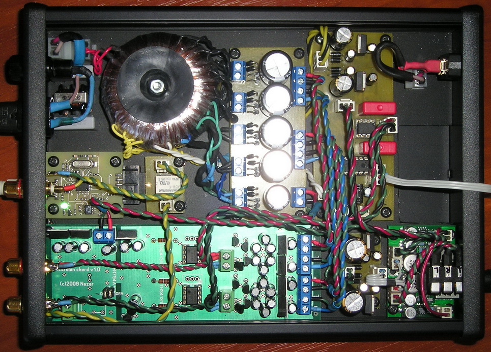

    Сегодня таки запустил DAC Picardian chord v1.0... уже часа 2 ее слушаю... связка USB -> PCM2706 -> S\PDIF -> DAC -> РГ на PGA2311 -> ушник от Видальго на AD825+AD815... звук меня радует... моя Audigy 2 ZS и ЦАПа на 2702 нервно курят в сторонке...
    Не радует только температура 4131... уж очень они греются... да и стабы в питании аналога тоже горячие... придется все таки в корпусе отверстия для вентеляции сверлить, а так этого не хочется...
    В общем то ЦАПа собирается за 1 день неспешного паяния... при запуске проблем, если не считать мои косяки при пайке, практически не было...
    Спасибо Назару за разработку довольно таки неплохого девайса!

    Поздравляю!
    А где коробочку такую прикупил? Каковы ее размеры?

    Uranus, размещение в корпусе не удачное, у тебя аналоговый выход проходит через цыфровую часть схемы, вых. кабеля только коаксиал и только под пайку
    Платку эту в самый раз поперек корпуса вдоль задней стенки.
