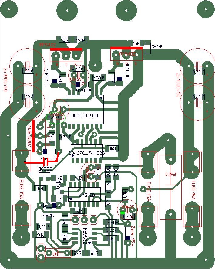

    На схеме с дискретным компаратором не хватает 4х транзюков, но схема рабочая, я уже собрал... Звучит классно собирал на 556-546 драйвер 2010
    На моей плате нужно соединить левый нижний электролит и стабилитрон там маленький зазор....
    И еще нужно КУ ОУ сделать равным 8-10 работает нормально даже если использовать 072 на OP275 звук очень чистый, на 072 при полной громкости видны, ( но не слышны ) искажения (питание +-45) и еще нужно подобрать резисторы гасящие в питании ОУ и компаратора, а было-бы лучше разделить их питание (в следующей версии PCB)И еще Нужно впаять кондер 0.22 можду плюсом и минусом питания...лучше всего рядом со стабилизатором питания драйвера

    witali,
    взгляните я правильно исправил. кодер соеденил со стабилетноном,
    добавил кондер возле трайвера на 0,22.
    напряжение на дравере очень маленькое почемуто между нагами Сом и Vcc всего (7-8 в) там веть вроде должно быть не менее 10 в ?
    питание подавал +-25
    при этом транзистор MJE13009 прилично грелся ...
    может это из за того что транзитор другой немнго потавил на плате был указал 13007
    может вмето транзюка воткнуть стабилизатор ...

    Соеденил правильно...почему у тебя такое падение напрядения...может чтото не исправно?драйвер или инвертор..
  13. #273
    01.07.2005
    Екатеринбург
    По умолчанию Re: D class для саба.
    Иверторо очень сильно грееется градусов наврно 60-70
    припаян правильно смодрел по даташиту. Думаю что драйвер накрылся попробую заменить драйвер и инвертор потом посмотрю может заработает

    Осциллограф есть? без него очень трудно, практически невозможно кондер который нужно добавить красным цветом нарисован

    Вот немного доработанная плата, исправлена ошибка, кондёр добавил. В некоторых местах немного раздвинул детали чтобы проще было делать плату и паять.

    Решил проблему с нагрем инвертора заменил транзюки Вс846,ВС856 на Вс556 и Вс 546 грется перестал и на его выходе тоявился звук "дрожащий" (проверил наущникм )
    щас буду с драйвером разбиратся почему он неробит )
