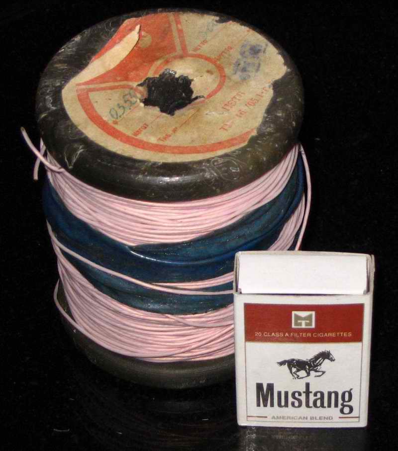

    Еще вспомнил. Провод 0,56 можно смотать без проблем с катушек от колодезного компрессора (погружного). Комплект из 4 штук что-то в районе 12 грн.
    Не представляю себе бухты по пол-кило. Есть, правда, еще достойный вариант - от 1,5 до 2 кг смотанные мотки в ручную и перемотанные скотчем. Зачастую провод от 1,5 мм и толще в таком виде встречается.
    А 300 грамм представляешь? Смотри на фотке (рядом - коробок спичек, не сигарет ). Провод ПЭТВ 0.355, был, сейчас у меня на катушку МГТФ намотан.
    (на самоем деле - там полустерлся вес на этикетке, тяжело разобрать что там написано, но вроде 300.

    А я подскажу. За подобным обращаться надо на рынок к железячникам-барахольщикам. Они и сами вряд-ли скажут, что это было в прошлой жизни.
    Мне его продали как провод обмоточный
