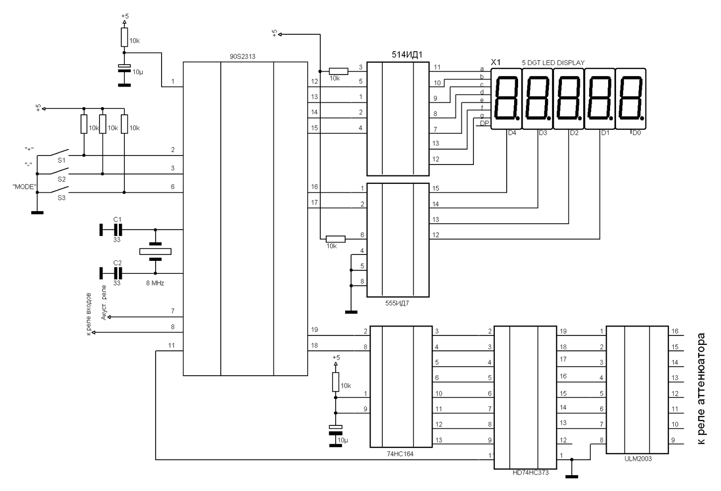

    в продолжение ране поднимаемой мной темы,
    наконец-то потихоньку начал колупать проц
    планирую:
    1. Поддержка ДУ, СОни или самсунг (провозившись месяц без описания с глюком симулятора я его замучил - теперь работает четко)
    2. Программирование любой клавиши на любую команду
    3. Измерение мощности/уровня сигнала
    4. Регулировка громкости - 2 канала
    5. Установка порога срабатывания защиты по мощности
    6. Таймер на вкл/выкл
    7. 16 команд на 4 лапах через дешифратор/ либо 4 лапы поочередно. (пнапример на коммутатор входа)
    8. Естественно индикация всего этого
    что еще можно? Ваши мысли
    например, в меню настройку - типа ограничить макс мощность на уровне 50Вт - чтоб если более - чип сам громкость чуть снижал итд ...
    вопрос такой,
    регулятор громкоси как не очень сложно и более менее качественно реализовать?
    микрухи типа АД5222 не подходят из-за низкого питания.
    зы. не спрашивайте зачем мне это. просто хочу сделать. все по кускам работает - осталось все нарисовать в одну кучу и попробовать.
    чип - АТМЕГА128 - ибо ест ьнахаляву в лице Белого
    с моими атмега169 фигня произошла, в доке очень серьезная ошибка есть - может атмел поправит - написали им в сапорт.

    Вот схема регулятора громкости на AVR с селектором входов. ДУ нет, но при необходимости реализуется легко, один вход зарезервирован. Выдает семибитный двоичный код, возможно переключение двух входов (просто больше не нужно было). Начальные уставки запоминаются в EEPROM.

    Ну дак схема не проблема. Их можно десятками малевать, да и есть уже здесь схема. И в общем-то не одна...
  4. #263
    Улыбка Re: Продолжим ... Микроконтроллер в УМЗЧ
    Так к этой этой имеется прошивка, да и проще схемы не придумать.

    Если пульт не нужен у меня есть схема попроще: обычный регулятор громкости на переменном резисторе (он правда дискретный от Амфитона)
    Куча достоинств и минимум затрат. И индикация там автоматическая и индицирует когда выключен, и еще запоминает громкость последнюю и можно изменять уровень привыключенном усилителе ииии......
    Селектор там тоже с преимуществами, кстати
