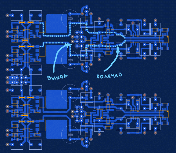

    Вопрос по разводке платы: у меня разъем аналогового выхода ЦАПа оказывается в кольце дорожек питания дифференциальных усилителей и операционника на выходе. Это ведь вроде как не очень хорошо, но, может быть, большие выходные токи операционников сведут вредное влияние возможных наводок на нет или это вообще по фигу?

    vizzy, конечно лучше поменять разводку. Кольцо дорожек это не есть хорошо. А что значит большие выходные токи? Ведь у преда как бы сопротивление немаленькое и токи будут небольшие.
    Что за плата кстати? Та, на которой BUF634 стоят или новую делаешь ?

    Если все же смущает, то можно постараться питальный проводник подальше отодвинуть и между входами и питанием кусок земли оставить.
    И еще, ИМХО, самый простой способ - не тащить петли питания по плате, а подать через перемычки или витой парой непосредственно к потребителю. Один фиг кондеры непосредственно у опера ставить, так что не страшно.

    Чтобы не быть голословным вот картинка платы: два канала, выход и его стабилизаторы. Схема: см. Lynx15, параллельные стабилизаторы заменены на последовательные(не разведены до конца). Вторая сторона платы - сплошная земля, переходы - площадки непонятного цвета Проблема на картинке обозначена.
    vizzy
    Не грузись, все должно быть ОК.
    Да я тоже так думаю
    См. картинку.
    Не люблю фигню всякую навешивать
    Добавлено 20.08.04 2:47:
    По ходу дела, у D24 такая же маза

    Хм, я бы это кольцом не назвал.
    А вот то, что у тебя несколько раз сигнальная линия пересекается питанием, ИМХО, гораздо хуже.

    vizzy, Да, действительно колечко. Но по ВЧ. Переходов сигнал/питание я бы не стал бояться т.к. это очень чистое питание (DC!). Колечко я бы оставил !
    ЫЗ. Если это Спринт-лайоут, выложи .lay файлик, хочется посмотреть!
