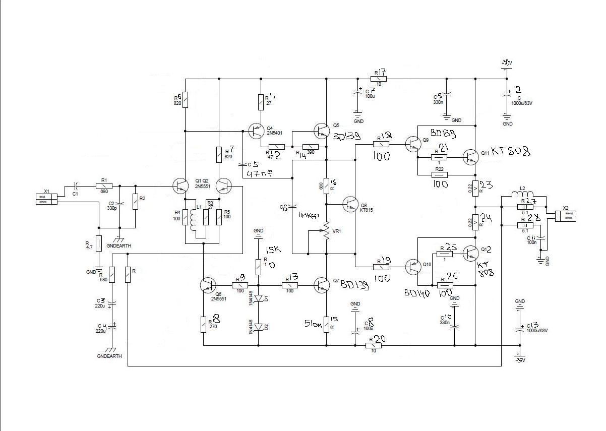

    Решил собрать Шушурина. Есть радиатор от катушечного магнитофона с 808 на выходе. Вот схемку накалякал, подправте если что...

    Топикстартер предлагает вот что:Шушурин-квази.rar

    SaMaHa ,будь добр ,поясни почему сдесь в выходном каскаде две ступени а в оригинале у В.Шушурина три ступени выходных транзисторов? Это зависит от качества применяемых п.п.приборов ? И второе , будь плиз , о роли ёмкостей 0,1 мкФ ,включённых в транзисторе термостабилизации КТ815 ,коллектор - база и коллектор-эмиттер .В первом ( оригинале) их не было , а после 80-х годов они появились во всех УМЗЧ .И их номинал был и 0,01 и 0,1 да в некоторых экземплярах и 10,0 мкФ . А сколько нужно и с чем это связать ?
