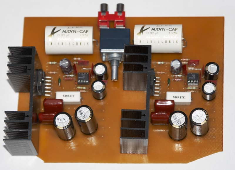

    По просьбе знакомого собрал вот по такой печатке:

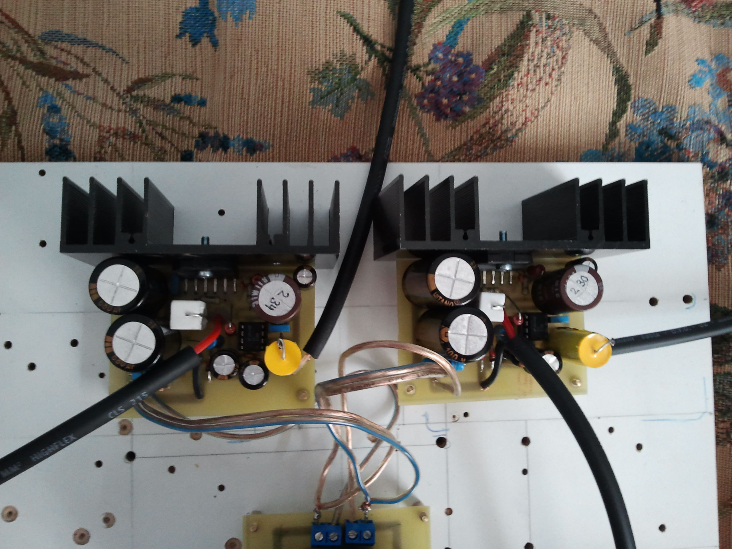

    Вот что из этого вышло

    Платы УМ очень компактные, все впритык, smd компоненты сильно облегчают жизнь в этом деле Как бюджетное решение поет очень и очень прилично, видимо сказывается плотная компоновка, эта не тот Мауро, который у меня был раньше

  9. #268
    26.03.2008
    Usa
    1,264
    По умолчанию Re: кто собирал мауро?
    Радиаторы не дохловаты ?
  10. #269
    18.05.2006
    1,843
    Фиг знает, они даже не греются, слегка теплые, но я и не слушаю громко, может 5Вт на канал не больше. Предупрежу конечного пользователя этого усилителя насчет радиаторов
