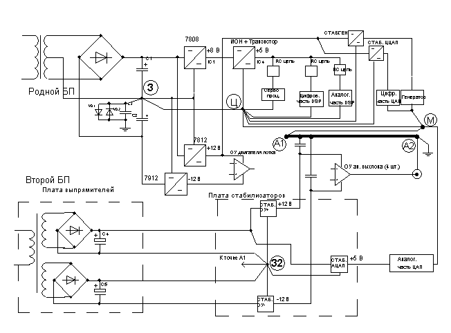

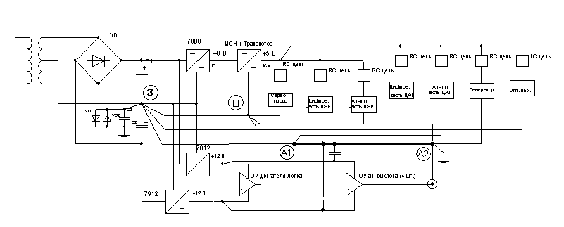

    По умолчанию Модернизация питания CD плеера Kenwood DP-3090
    Приветствую, уважаемые форумчане!
    Решил таки довести до ума имеющуюся домашнюю аудио-аппаратуру. Некоторый практический опыт имеется - в свое время (школьные годы) собирал простенькие усилители, БП и т.п. С теорией несколько похуже – маловат тогда был… Поэтому мат. часть приходится изучать сейчас, собирая по всему И-нету. К сожалению, после того как за короткое время нахватался отовсюду разрозненной информации, в конференциях почитал различные мнения, порой противоречивые, в голове творится основательный сумбур. Пишу сюда впервые, помогите, пожалуйста, разложить все по полочкам.
    Имеется подопытный - недорогой CD-плеер Kenwood DP-3090 (98г.в.). Хочу установить отдельный БП для питания ЦАП (микросхема Kenwood KAN-03) и аналоговых цепей, а также улучшить земляные развязки.
    Изначальная схема питания показана на первом рисунке (схема упрощена, сигнальные цепи не показаны).
    Прокомментирую разводку земли:
    Цифровые земляные цепи сходятся в точке «Ц», тут вроде все грамотно, а аналоговая земля представляет собой полигон (отрезок А1-А2), к одной стороне которого (к точке А1) подходят аналоговая земля ЦАП и земля от БП. К другой стороне полигона (к точке А2 ) подходят остальные аналоговые земли, а также соединение с шасси.
    Вопрос №1:
    Верно ли, что все же лучше все соединения из точки А1 перенести в точку А2 (к потребителю)?
    Теперь о питании:
    К сожалению, осциллографа не имеется и в ближайшее время не обзаведусь, но по схеме даже без него видно, что с питанием ЦАПа уж точно нужно что-то делать. На одном стабилизаторе висят 7 разных потребителей, в т.ч. и ЦАП!
    Вот что предполагаю сделать (поправьте меня, если где не прав):
    Т.к. места внутри корпуса в избытке, да и легких путей мы не ищем, собираюсь поставить еще один трансформатор с двумя вторичными обмотками (имеется тороидальный 2*12В). Питание с второго БП пойдет на ЦАП, клок, выходные ОУ и аналоговую часть DSP (микросхема Sony CXD2507AQ). Схема будет примерно такая, как на втором рисунке (тоже упрощена).
    Вопросы по схеме с двумя БП:
    Вопрос №2.
    Стоит ли питать аналоговую часть DSP от нового БП? Не лучше ли оставить висеть на “родном” БП? Да и не очень понятно, что там за аналоговая часть – по даташиту на CXD2507 т.н. «D\A интерфейс» формирует сигналы LRCK, PCMD и BCK, которые, по-моему, есть чисто цифровые.
    Вопрос №3.
    Т.к. от трансформатора до потребителей получится расстояние 20-30 см, можно ли разместить второй БП на 2-х платах таким образом:
    1-я плата: трансформатор, диодные мосты, большие емкости фильтров и, возможно, LM317/337 как первичные стабилизаторы (насчет LM еще не решил).
    От 1-й платы идут провода длиной 20 см ко второй плате, находящейся рядом с потребителями. На 2-й плате размещаю вторичные стабилизаторы, которые соединяю с потребителями коротким проводом.
    Вопрос №4.
    Стабилизатор для цифровой и аналоговой частей ЦАП планирую сделать на TL431 для каждой, для клока – по схеме ИОН+ОУ+Транзистор, для выходных ОУ – также ИОН+ОУ+Транзистор. В какой из этих вариантов стоит добавить еще и первичный стаб на LM317/337?
    Вопрос №5.
    Информация, полученная из разных источников относительно разводки земли при использовании двух разных БП, довольно противоречива. Одни советуют меккой выбрать точку соединения конденсаторов фильтра после диодного моста одного из БП (по второй схеме получается или «З» или «З2»), другие – точку у выходных разъемов («А2»). Полагаясь больше на интуицию, выбрал второй вариант – тем более его легче в моем случае реализовать. Насколько сие решение верно?
    Вопрос №6.
    Земли стабилизаторов 2-го БП соединены звездой в точке «З2». Это правильно или их нужно соединять в т. «A2»?
    Вопрос №7.
    Земли ЦАП и клока соединены с точкой «A2». Мне кажется, что они не являются сигнальными, поэтому может быть их стоит соединять с «З2»?
    Просьба по возможности отвечать развернуто.

    По умолчанию Re: Модернизация питания CD плеера Kenwood DP-3090
    Критерием "правильности" можно считать отсутствие протекания возвратного тока питания по сигнальной земле.
    Самый простой вариант - число независимых обмоток транса (выпрямителей/стабов и т.п.) = числу потребителей. Собственно вся земля на плате получается сигнальной, а к каждому потребителю заводится независимая питающая шина.
    В случае раздельных и гальванически независмых БП их земли соединять только в районе потребителей, связь должна быть по сигнальной земле, и по ней не должно идти возвратного тока того или иного питателя. Т.е. не в коем случае не в БП.
    Лучше для привода и декодера оставить все как есть, а дополнительный транс поставить с тремя обмотками ( или два транса) - одна обмотка на питание генератора ( имеет смысл, только если вместо штатного ставиться нормальный генератор), а с двух других - двуполярка для аналогового выхлопа и питание аналоговой части цап. Земли генераторного питания соединять с "общей" землей возле цапа (на цифровую землю цап, хотя зависит чего за цап, и что перед ним, т.е. куда в штатной схеме первоначально идет синхра, если на декодер, тут уже ничего не поможет ) Землю с нового аналогового питателя заводить соотвественно на аналоговую часть. С цифровой землей они должны соединиться в районе цап.
    Вообще, разгребать топологию земли в промышленном девайсе неблагодарное занятие, проще по новому самому часть платы с генератором, цапом и выхлопом развести. Заодно и их нормальные выбрать.
    Ни в коем случае выходные ОУ и что либо с аналоговй части
    не подключать вместе с генератором и декодером, и вообще, с какой либо цифирью, а генератор, в свою очередь, лучше развязать по питанию от остальной цифры. "Аналоговая часть дсп", там имеется ввиду часть с которой идет шина на цап.
    Нормальное решение. Провода лучше свить.
    Во все . Вообще, аналоговую часть цапа лучше б от TL-ки не запитывать, шумят они нехило.
    Если в качестве ИОН используется светодиод - первичный стаб обязателен. И так как усилитель ошибки на ОУ, крайне желательно запитывать все такие стабы стабилизированным питанием, во избежании
    Не там и не там. См выше.
    [ADDED=Эx, залужу...]1126552848[/ADDED]
    Да и зачем после стабов RC? R категорически выкинуть, а вот C желательно получше, и с обязательными ВЧ шунтами -керамикой в цифре, и безиндуктивной пленкой в аналоге.
    Последний раз редактировалось Эx, залужу...; 12.09.2005 в 23:20.
    ”Самый простой вариант” получается очень уж громоздким и дорогим.
    А если питаются от одного БП, то получается, что в БП и соединяем?
    Пока генератор и ЦАП оставляю штатные – к подобным ампутациям еще не готов ни в плане теоретической подготовки, ни в плане обеспеченностью необходимым (все-таки нужен осциллограф + качественная комплектуха). Так что пока будет 2 трансформатора.
    Генератор в штатной схеме соединен только с ЦАП. А уже с вывода MCK0 ЦАП синхра идет на декодер. Значит, не все так плохо? Про сам цап ничего не могу сказать – доки по нему нигде нет. Известно только, что есть встроенный ЦФ и выход-токовый.
    Прилагаю новую схему. Так?
    В будущем так и планирую. А пока ничего не остается, как заниматься неблагодарным занятием.
    На новой схеме изобразил, что получилось. Только не понятно, куда вешать цифровую часть ЦАП? Решил пока на старый БП. Так оставить?
    Во все .
    А где лучше разместить LM-ки первичных стабов: на плате выпрямителей или на плате вторичных стабов? И хватит одного первичного на выходные ОУ и аналоговую часть ЦАП?
    А если от ADP3303 или REG101(3)?
    ИОН - или светодиод, или REF02. Кстати, светодиод любой сойдет?
    Перерисовал на новой схеме. Если правильно понял, соединять нужно в т. «М» (у ЦАП)? Еще я туда же кинул землю второго БП (вернее в т. “A1”).

    Без особой разницы. Главное - мосты и конденсаторы фильтра должны быть возле транса. Ну и линию передачи всегда начинать с кондюка и заканчивать кондюком.
    Хватит.
    ADP капризные сильно. Легко в возбуд уходят. Если осца нет, то лучше даже и не пытаться. REG`и я не пробовал. В цифру ставь TL-ки или 78L05. Только декодер и серва жрут много. Здесь либо tL-ку умощнять транзистором ( как я с таким стабом не мучился - полное г получалось - шум до 700мкВ p-p), либо просто 7805 пользовать.
    В свете последних обсуждений, лучше красный. У него самый маленький шум и дин.сопротивление. С синими у многих были проблемы с выгоранием без причины. У меня пока синие живут.
    Да, на первый взгляд все ОК.
    Crunch,
    А если БП один, с одной землей, то что там можно соединить?
    Я имел в виду, что все земли соединяются у единственного БП звездой.
    Токовый выход - это хорошо. Можно поставить I/U на нормальном опере. Штатные - всегда полное барахло.
    Так и есть, стояли NJM4580, заменил на OPA2134. Как дождусь AD826 и пленочные SMD конденсаторы – поставлю их. Еще в аналоговых цепях – сплошь керамика, всю её заменю на пленку. По шунтированию питания цифры тоже все ясно – спасибо.
    Можно так, а можно и на новый БП, обязательно отделив от аналогового питания бусиной. Здесь есть нюансик, что при неодновременной подаче или пропадании питающих напруг A и D на цап, ему может придти кирдык. Для дельтасигм в общем не сильно критично питание обеих частей от одного источника, там все равно фильтр встроенный насерит в аналог будь здоров. Спасает немного от этого стандартный парафазный выход у всех более-менее приличных дельтасигм.
    Кирдык не хочу, поэтому повешу все-таки на один БП. Кстати, выяснил, что ЦАП – однобитный, такие тоже серят?
    Огромное спасибо, все здорово объяснил!
    Еще несколько вопросов:
    У старого БП земля соединена с шасси через встречно-параллельные диоды (это понятно зачем), и параллельно им включена керамика на 10 nF (на моих схемах это видно)+электролит 1 мкF. Помимо этого, внешние выводы вторичной обмотки штатного трансформатора также соединены с шасси через керамику 4,7 nF (их я не рисовал). Насколько нужны все эти конденсаторы? Стоит ли так же делать во втором БП?
    Важна ли в данной схеме фазировка вторичных обмоток трансформатора? Если да, то какая фазировка будет правильной?
    Для цифроаналоговых схем это очень большой компромисс. Иногда в таких случаях еще пользуют многоточечное заземление по ВЧ. Помимо БП соединяют земли через конд еще где-нибудь, наблюдал в пром.конструкциях.
    Дельтасигма в чистом виде со встроенным ЦФ. Еще как серят. Выходы то у нее балансом?
    Это так в лоб не решается. Только опытным путем. Это скорее какой -то фильтр, защищает от попадания помех в сеть и из нее.
    Земля БП через кондюк - это вот как раз и есть многоточечное заземление - земля выходных разьемов где-то рядом с ними тоже с корпусом соединена. Т.е. по НЧ петли нет, а по ВЧ есть.
    В случае с двумя трансами из земляной цепи все диоды и конд выкинуть, а фильтр лучше переставить в первичку (с соблюдением всех правил по ТБ естественно). Если есть заземление ( третий провод), можно нормальный синфазный фильтр организовать.
    То же непростой вопрос. Там влияет межобмоточная паразитная емкость транса. При этом один из выводов первички всегда около нуля, а на втором скачет фаза от -380 до +380. Вот тот конец, на котором фаза, желательно подальше держать от вторички. Т.е. при разном положении вилки в розетке на корпусе может быть разный потенциал. Если выводы пронумерованы, то здесь просто. Меньший по номеру вывод - обычно начало обмотки (на него фазу). Во вторичке фаза рояля не играет, там все равно мосты стоят.
    Если не ошибаюсь, да. Сужу по тому, что идут к дифференциально включенному ОУ.
    Это и хотел уточнить, в принципе, так и подумал, но не был уверен. Огромное спасибо, теперь буду ваять.
    Правда, остался еще один вопрос:
    Как лучше включать вторичный стабилизатор (ИОН+ОУ+Транзистор) для питания выходных ОУ (АD826 или AD823) - последовательно или параллельно? Насколько я понял, если выходной каскад ОУ работает в классе А, то включают параллельно. Но у AD826 выходной каскад - класса АВ.
    1. Ну конечно 100% там балансный выход.
    2. У самого Kenwood 4090, в принципе похож на этот. Я его тоже твикал, только совсем чуть-чуть. Ходят тут мысли что питание ему тоже надо апгрейдить...а то шумит нехило.
    3. С AD826 осторожно. Они бухнуть могут при малом коэфициенте усиления. При этом жрут много, греются и на выходе у них приличная постоянка, далеко от паспортной. Я ставил ее, не бухла, но жрет все равно больше чем штатные 4580.
    Цитата Сообщение от Maniac
    У самого Kenwood 4090, в принципе похож на этот...
    Декодер, ЦАП, генератор и аналоговая часть у них практически 1 в 1. Вот с питанием у 4090 чуть получше - выходные ОУ питаются от отдельной обмотки со своим мостом. Но напряжение - нестабилизированное.
    Раз ставил, и я поставлю. Попытка не - пытка.
    Crunch,
    Какой там будет класс - А или АB будет зависеть от нагрузки 826 ой. Но на вариант включения регулирующего транзистора это не влияет. Если есть где, куда и на чем тепло рассеивать на параллельном стабе, то лучше его. Ток через такой стаб лучше выбирать в районе 30-50% тока нагрузки.
    826 в фильтре бухнуть не должны. Я с Ку=1 их ставил в многопетлевой 2-го порядка, все ок.
