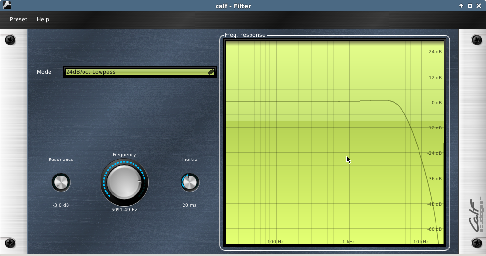

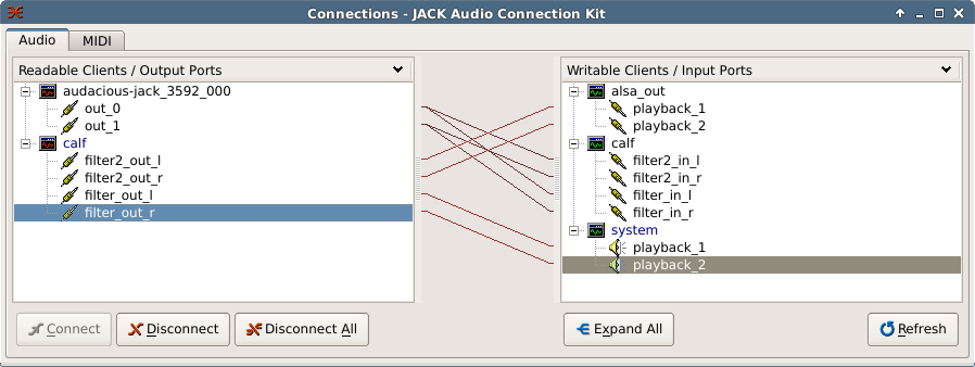

    У сервера JACK есть возможность вывода и ввода на любое количество звуковых карт !!!
    Имея звуковую карту с мультибитником PCM61P в режиме NOS и карту с дельта-сигмой , решил замутить вывод через две ЗК.
    PCM61P отдадим полосу до 6000Гц чем сдвинем шумы за 30000Гц(можно обойтись фильтром с каким порядком?)
    дельта-сигме полосу от 6000Гц. В JACK выставляю одинаковое время задержки для обеих ЗК.
    С выхода двух ЗК на один усилитель (слушаю в наушниках) - звук на ух отличный. На днях притащу второй пк сделаю замеры RMAA.
    Вот такая "Мультибитно - Однобитная" система получилась!!!

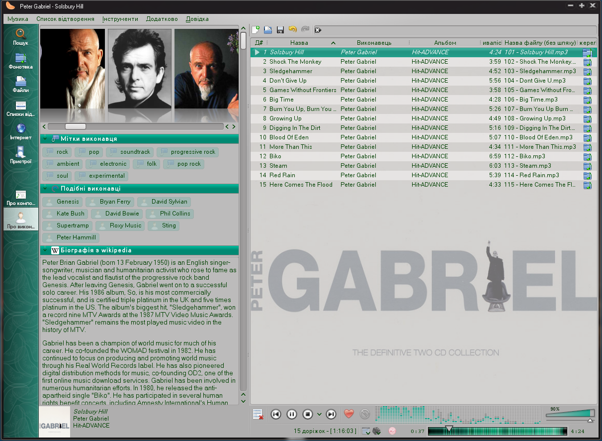

    Использую OpenSuse 13.2 x64 Desktop, Windows 8 x64 вторая система (Dual Boot). Вывод звука через ALSA на USB EMU 0204. Плеер Clementine 1.2.2 (https://www.clementine-player.org/), почти полный аналог "прокачанного" Foobar, есть медиатека, плейлисты, биография, лирика, альбом арт, эквалайзер, интернет радио и пр. Играет многие lossless форматы , под Линуксом звучит отлично, есть версия для Windows, но выводит звук только через DS (DirectSound) , так что корректно сравнить не получиться, а с Foobar (Win) полный паритет в Линуксе.
Название:	Peter Gabriel - Solsbury Hill_002.png

    anpir, Спасибо. Но эта звуковая система не видит звуковые карты на основе Envy24. Нужно ставить OSS4. Так что смысла перехода мне нет с Linux-a.
    naomatrix, OSS4 заведи, ALSA и pulseaudio хлам по звуку. OSS4 лучше чем ASIO по звуку в винде. Если карта поддерживает, нужно указать частоту дискретизации до 192кгц, ещё лучше будет. Альтернативы по звуку в этом случае не будет.
    SUSE не Opensuse получше будет покачественнее. Мне очень нравилась, только обновления всего 3 месяца, а дальше плати. OpenSUSe это вечная бета SUSe, на ней фирма тестирует бесплатно на пользователях, а затем выпускает для бизнес пользователей вылизанные продукты.
