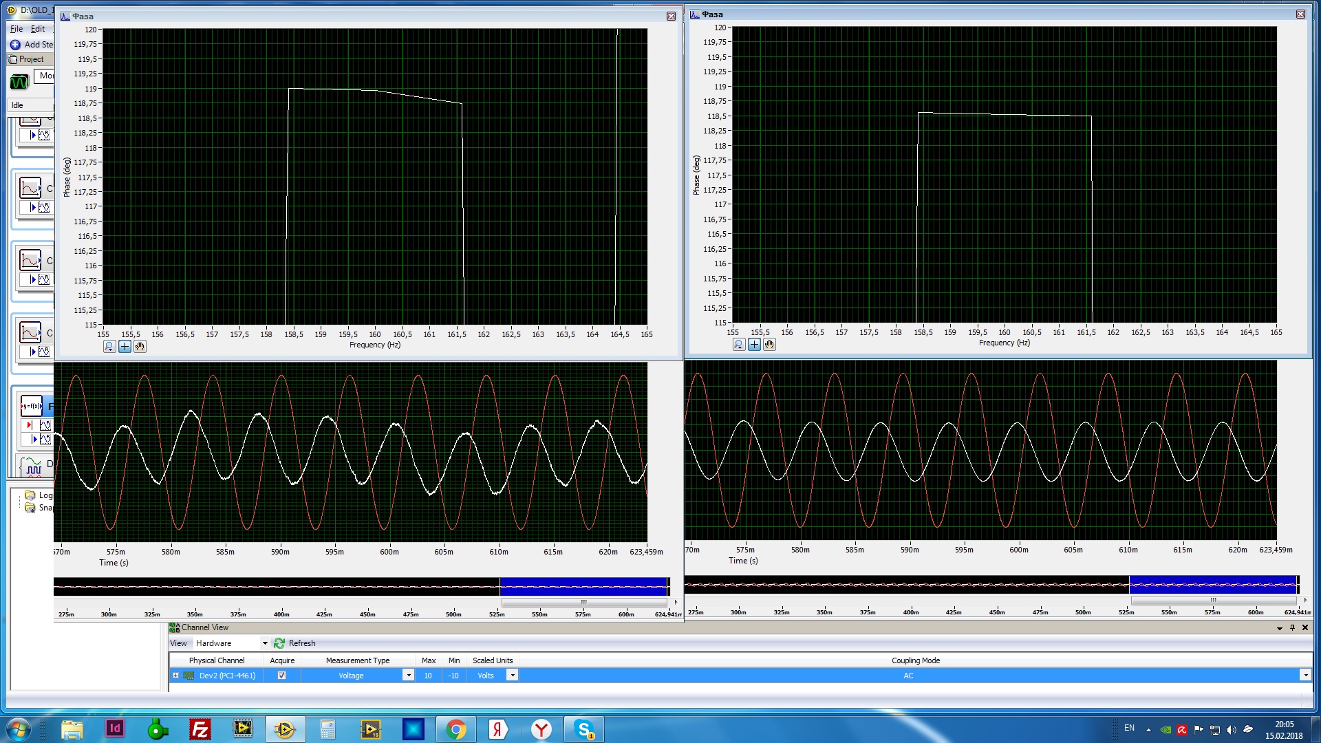

    о прошлом годе слушал тдс7, так не глянулись совсем, так, на минуточку
    Нелинейные искажения фазы звуковой волны внизу диапазона ТДС7 велики, на частоте 160 Гц девиация фазы около 5,75о и по моим рассуждениям это приводит к размытию стереосцены и обьектов в ней.
    Приведу графики нелинейных искажений фазы звуковой волны Fostex T40RP
    При изменении напряжения от 200 мВ до 1,5 В частотой 160 Гц на разьеме, кабель 2 метра, девиация составила 1,5о против 5,75о у ТДС7. Но у ТДС7 на высоких частотах девиация ниже.
    Нужно рисовать графики девиации во всем частотном звуковом диапазоне. Пока с этим сложности.
    Написать модули накопления и вывода графиков не удается как задумано.
    И пока я не привожу графики девиации амплитуды, чуть позже представлю.

    Качеством конденсатора будет определяться степень подавления усилителем искажений ленточника и соответственно от этого зависит уровень искажений, который удалось измерить на конденсаторе.

    Понятно, что конденсатор в нормальных условиях не может дать нелинейные искажения, пока напряжения воздействия не превышают пробойные режимы для изолятора конденсатора и в изоляторе не возникает критических токов утечки, конденсатор выступает в роли линейного элемента.
    У электролитического конденсатора есть т.н. "ионные" искажения. Не слышали о таком? И проявляются они уже при напряжении в несколько милливольт на обкладках конденсатора..
    Да, ионные искажения это инерционность и шумы электролитических конденсаторов.
    Не смотря на ионные искажения у электролитических конденсаторов на резистивную нагрузку мне не удалось зафиксировать нелинейные искажения фазы в виде девиации.
    Да, постоянный угол фазы дают больше, чем пленочники на резистивной нагрузке, но иного мне не удалось измерить и зафиксировать.
    Может это удалось Вам, очень интересно узнать результат.
    Добавил в сообщение правку, благодарю.
    ---------- Сообщение добавлено 11:19 ---------- Предыдущее сообщение было 11:15 ----------
    и даже "эффект памяти" есть
    в сообщении есть о постоянном измененнии угла фазы на электролитическом конденсаторе в определенной области для конкретного уровня сигнала.
    При резком изменении уровня сигнала медленный заход фазы (несколько секунд) в "свою область" девиации,
    это подтверждает инерционный эффект памяти электролитического конденсатора.
    У пленочного конденсатора мгновенный заход в свою область по фазе, показания приборов повторяемы и стабильны.

    Пост 2771.
    Удалось нащупать способ инструментальной оценки конденсаторов, коррелирующий со звуковыми ощущениями.
    Повторю суть находки.
    Замечено, конденсаторы примененные в ВЧ фильтре 1-го порядка для ленточного излучателя по разному "звучат".
    Электролитические конденсаторы сопровождаются замыленным, тусклым звуком, как будто на излучатель одеяло накинули.
    Пленочные конденсаторы давали звук яркий, сочный, прозрачный, легкий....
    Измерение угла и девиации фазы на выводах конденсатора ВЧ фильтра показали, на пленочных конденсаторах угол фазы 0,4о, девиация 0,04о.
    Электролитические - угол фазы 3-5о, девиация 1-2,5о, ко всему инерционность и эффект памяти дают постоянный дрейф фазы.
    Сам конденсатор не дает нелинейных искажений фазы, но характеристики конденсатора влияют на уровень искажений нелинейной системы ленточного ДГ, уменьшая шунтирующее действие выходного импеданса УНЧ на резонансную систему излучателя, который является генератором фазовых искажений.
    Решил оценить несколько пленочных конденсаторов одинаковой емкости указанной методикой.
    Измерялись две пары конденсаторов, каждая пара одинаковой емкости, результаты:
    1.
    К73-17 4,7*63В, девиация фазы - 0,2о,
    СКМ 4,7*250В, девиация фазы - 0,24о.
    2.
    К73-17 2,2*160В, девиация фазы - 0,49о.
    WIMA 2,2*250В, девиация фазы - 0,54о.
    Судя по уровню девиации фазы наши советские конденсаторы совсем не плохо выглядят, СКМ и WIMA дали хуже результат.
    В качестве усилителя используется "транзисторный ламповик", ленточный излучатель самодельный из сгоревшего ВЧ изодинамика ГИ10-1-4.
    Последний раз редактировалось wert; 18.02.2018 в 23:22.
    WIMA - название фирмы а не тип кондесаторов!
    И если там было FKP, MKP, или MKT, MKS и прочее - это огромная разница, гораздо больше чем с СКМ или К73-17.
    Ну и естественно, никакой "девиции фазы" в природе не существует.
