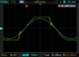

    А как уменьшить общий Ку?
    И как я понял клипп у меня не правильный. Подскажите как убрать автоколебания на наростании и спаде?
