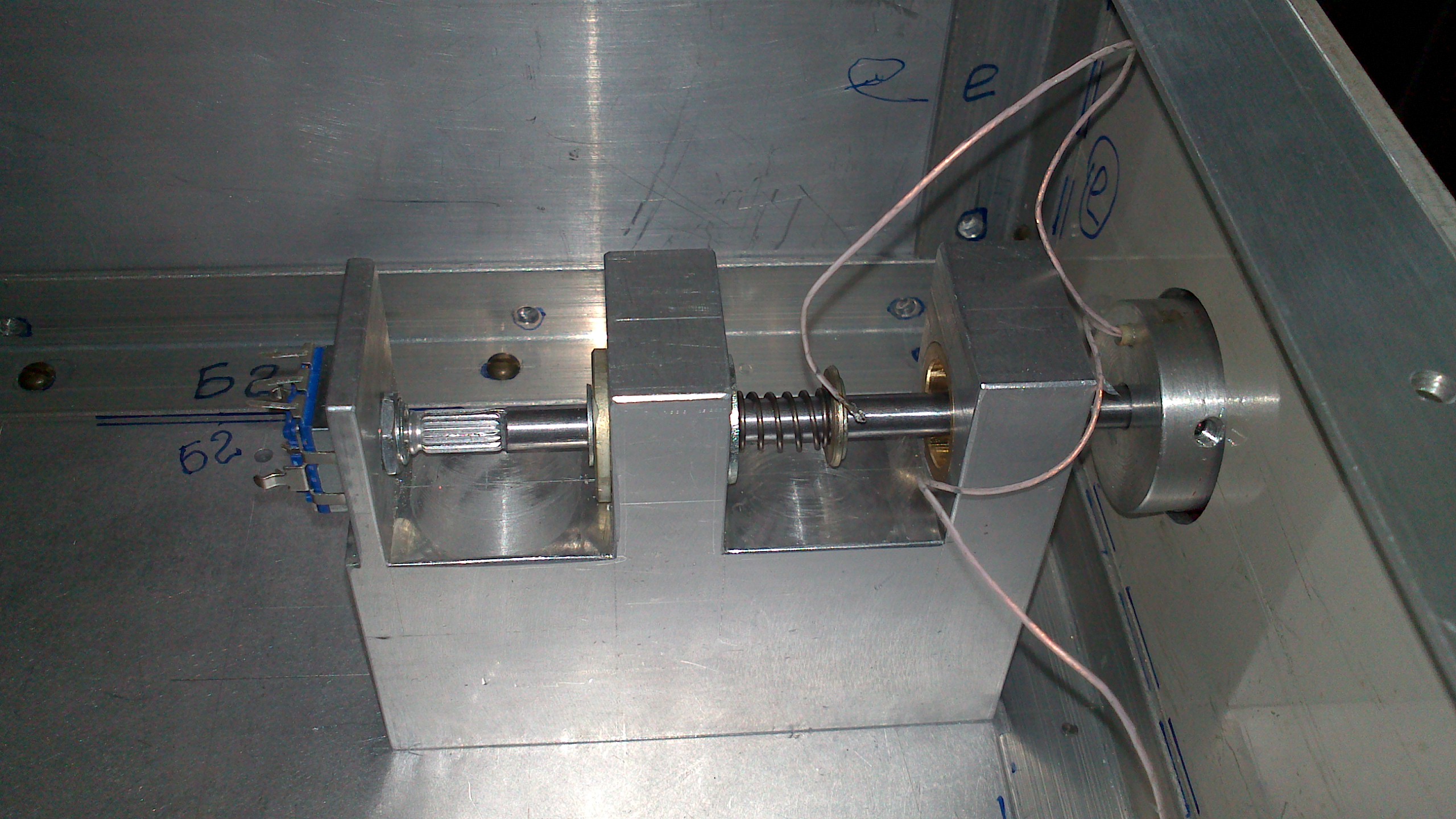

    Может немного поздно,но вдруг кому пригодиться.Узел не мой,кто то тут где то выкладывал.Нажмите на изображение для увеличения.

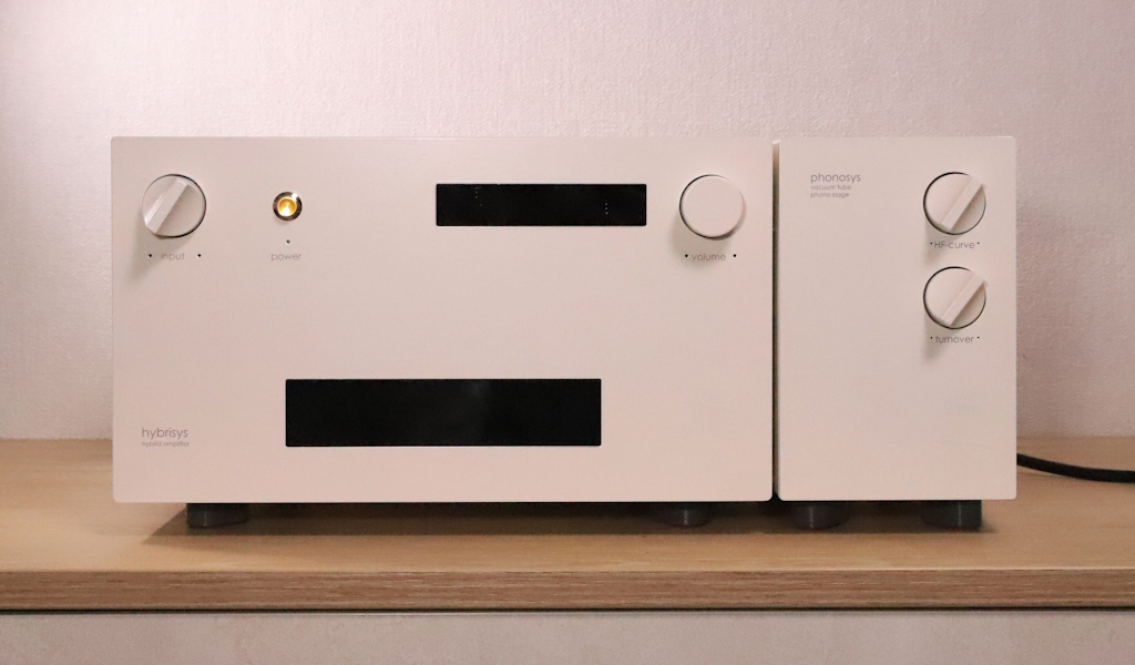

    Освежу тему, может кто-то еще поделится своим опытом, чем-либо новым.
    Вдохновился несколькими картинками и минималистичным подходом фирмы teenage engeneering на создание нового корпуса / линейки. Хотел чтобы смотрелось просто и стильно, более современно в сравнении с моими предыдущими поделиями)
    есть абсолютно идентичные корпуса, но разного цвета, один черный, второй белый. На фото гибридный усилитель и ламповый фонокорректор в светлом исполнении

    KIVIn, дизайн Ваших предыдущих корпусов, в "макинтошеобразном" стиле, мне очень понравился. Добавил их свою копилку "образцов" исполнения.
    Наверное, я старомоден, закоренелый ретроград, но в новых корпусах, мне видится "суматошность" и дисгармония в расположении органов управления. Такое впечатление производит их растягивание в верхнюю и нижнюю область передней панели. Мелкие стрелки внизу, вообще смотрятся чужеродно.

    И с пропорциями явно не так что-то. Недаром хорошие дизайнеры без работы не сидят.

    Cтало лаконично и взро́сло, элегантно и закончено. Посуше, чем дизайн аппаратуры "Браун", но более классически. Не устареет и не утратит актуальности, что важно.
    Минимализм называется.

    Дизайн и исполнение отличное! Только хотелось бы технологию изготовления. Не в плане критики, а в личном восприятии: на мой взгляд, цифровой индикатор с точками не очень сочетается со стрелочными, для такого серьёзного проекта можно было бы какой-нибудь графический экран...

    По поводу технологии, в общих чертах, сперва в SolidWorks создаю проект. В нем стараюсь расставить все элементы так, как будут установлены в готовом изделии, если нет модели конкретной детали: накидать на скорую руку или целым блоком, все крепежи, отверстия сразу вношу в модели. Корпус полностью изготовлен из стали толщиной 1 мм, только лицевая панель из 2 мм. Окрашен порошковой краской, надписи выполнены методом УФ печати: при мелкой серии выходит дешевле шелкографии, разрешение выше. Стрелочные индикаторы переделываю, из акрила фрезерую новое смотровое стекло, делаю свою шкалу, подсветку тоже, родная выглядит хреново.
    На фото оба варианта расцветки корпусов и сравнение стокового индикатора и переделанного
