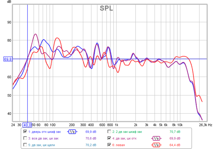

    4.9х3.6х2.5 но АС стояла почти посредине
    Вот еще семейство ачх (у хозяина) при "настройке" дверями Планировка - комната проходная и тремя дверями, с одной стороны большое окно, с другой шкаф купе во всю стену, двери закрывать не желательно - сразу вылезает пик на 53Гц, шкаф то же влияет в диапазоне 70-300 - в наших условиях приходится использовать мебель, как нч ловушки
    Вложение 289273
    Самая лучшая синяя, и вниз и ровнее...
