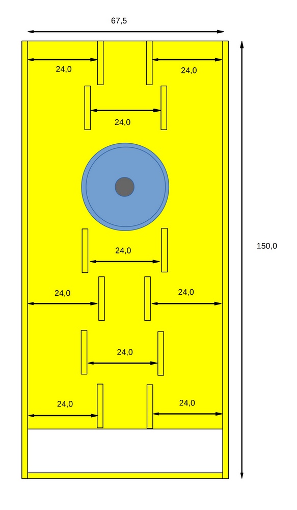

    получатся 3 канала по 23см шириной - достаточно жестко?
    Я вообще-то не очень опытный колонкостроитель... Но с точки зрения здравого смысла меня смущает не столько 23 см по ширине, сколько 150 см по длине. Может у кого-то есть опыт строительства таких "шкафов" ? С одной стороны лабиринт не компрессионная система (как ФИ), с другой стороны у вас там Sd около 500 кв см - "качать" все равно будет.

    можно поставить 2 перегородки - получатся 3 канала по 23см шириной
    В порядке общего бреда. При глубине канала 15 см "золотая" ширина - 24 см. Можно попробовать сделать что-нибудь вот такое:

    Интересно, сработает или нет...
  6. #2745
    18,457
    Что-то мне подсказывает что с такими пропорциями работать будет не совсем корректно.
    Да там все некорректно, начиная с того, что это не лабиринт, а прямая TL.

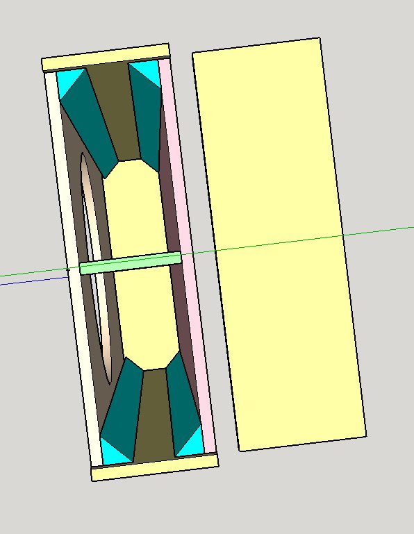

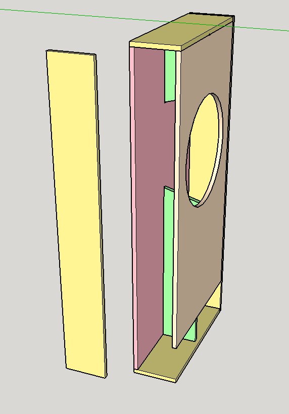

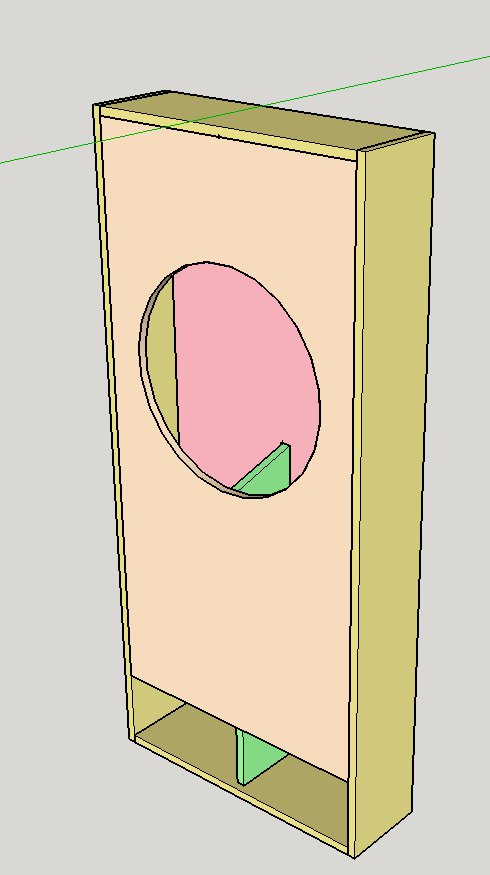

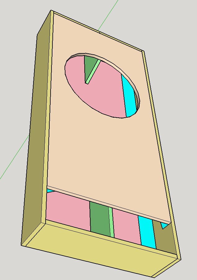

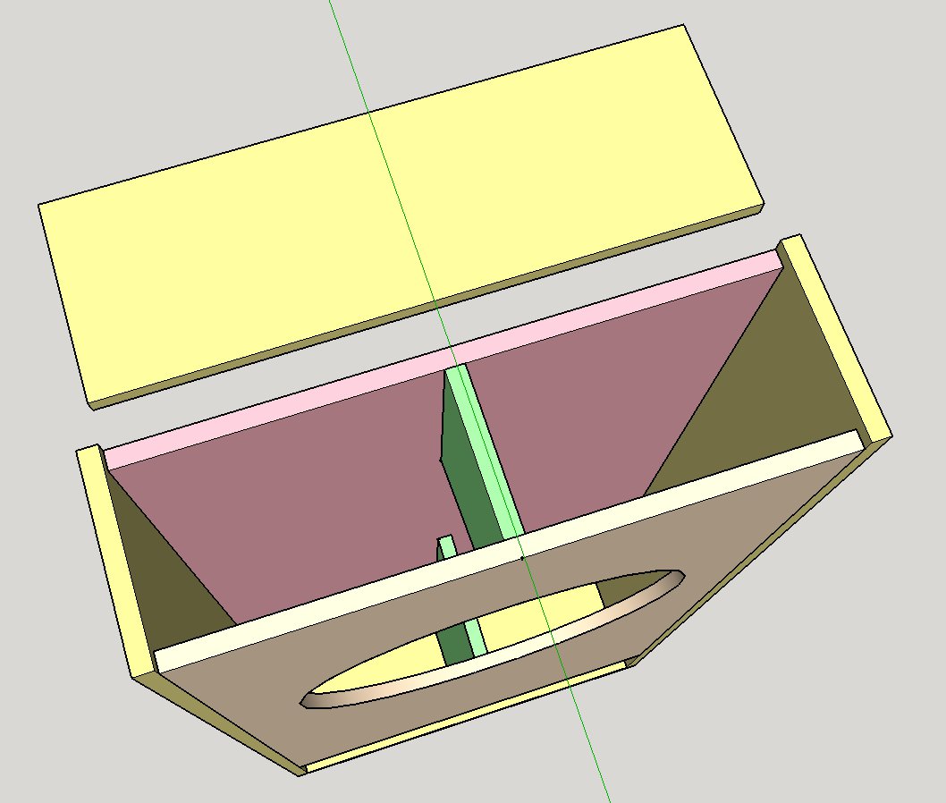

    ну вот такая получилась коробочка - фактически два канала сечением 320х170=544см2 каждый итого 1088см2 при длине 150см - небольшой запас по сечению взят для возможности вставки уголков как на последней паре картинок (бафлстеп подрезать) и оклейки войлоком или еще чем-нить
Название:	ЧВР 50+100-1000 - 02.jpg
Название:	ЧВР 50+100-1000 - 03.jpg
Название:	ЧВР 50+100-1000 - 04.jpg
Название:	ЧВР 50+100-1000 - 05.jpg
Название:	ЧВР 50+100-1000 - 06.jpg
  13. #2752
    18,457
    lazycat, не надо те зелёные распорки делать сплошными.
  14. #2753
    02.12.2005
    Тамбов
    2,487
    mAxSpace, почему? будет же сечение меняться
  15. #2754
    18,457
    lazycat, с чего это оно будет меняться, от этих распорочек ? - это такая мелочь, что даже в расчётах разницы не будет.
    Был уже случай когда один динамик нагрузили на двойной ЧВР - вообще никак не работал.

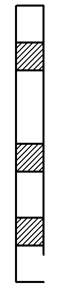

  16. #2755
    02.12.2005
    Тамбов
    2,487
    И сколько от общей длины ЧВР может быть перегородка?
  17. #2756
    18,457
    Да дело не в длинне, а в том чтоб не разделять наглухо.
  18. #2757
    02.12.2005
    Тамбов
    2,487
    Т.е. достаточно еще один промежуток? А из проекции порта тоже вырезать?
  19. #2758
    18,457
    lazycat, я имел в виду что-то похожее на это.
  20. #2759
    14.08.2010
    Краснодарский край
    2,558
    Или кольца в них выпилить.
  21. #2760
    18,457
    Круглые отверстия, кстати, это даже лучше
    Тогда можно и одну распорку на всю заднюю панель сделать, только под дин вырезать - чтоб залез.
