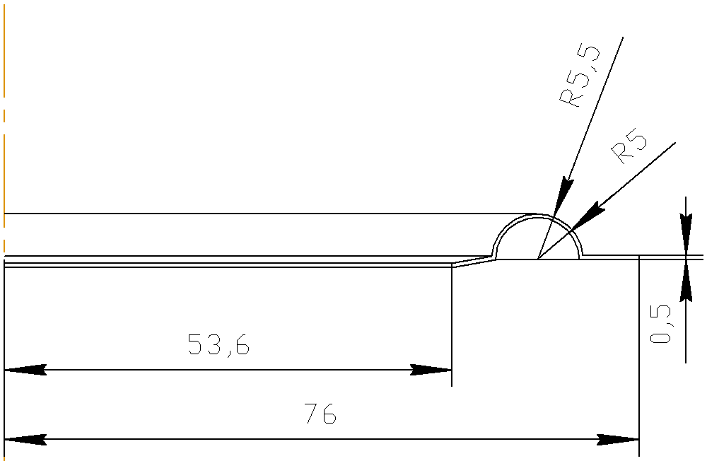

  11. #2750
    17.05.2005
    1,116
    По умолчанию Re: О создании новых моделей динамиков+вопросы разработчикам(НОЭМА)
    Цитата Сообщение от Konstruktor Посмотреть сообщение
    В данном варианте какая ширина подвеса и его форма?
    подвес взят у 100ГДШ65. Ссылка на фото 100ГДШ65 http://noema.ru/files/catalog/file000463iRW3Mha9.jpg

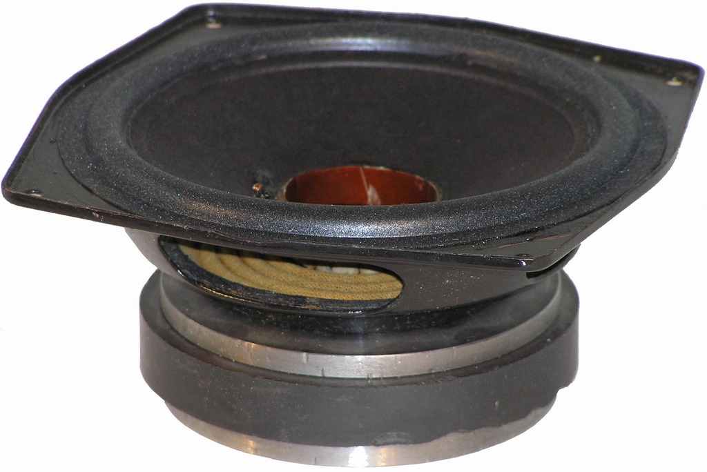

  16. #2755
    16.10.2007
    294
    Цитата Сообщение от Berkut Посмотреть сообщение
    пример разрезного керна пожалуйста и какие преследуются цели
    Керн разрезается как пирог (если смотреть сверху) цель мочим токи Фуко со всеми вытекающими.

  17. #2756
    17.05.2005
    1,116
    Китайские рамы симпатичные на их базе заказать можно? И в количестве не сотни штук?
    я это просто привел как пример, нам пока не до новых рам
ID:	145629   Нажмите на изображение для увеличения.
    Последний раз редактировалось Berkut; 20.01.2012 в 13:50.
