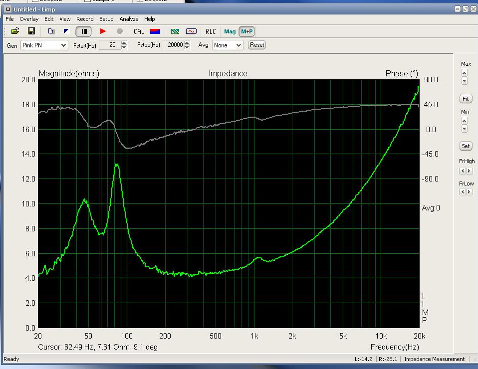

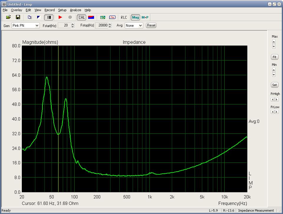

  7. #2726
    06.04.2015
    87
    Попробуйте вкрутить динамик магнитом наружу.
    inside.jpg - как положено, outside.jpg - "мехом наружу"... Фигассе... Я вообще-то думал, что картина будет более или менее симметричной, но тут явно требуется комментарий специалиста. Кстати, в первом случае АРТА насчитала такие параметры динамика (точнее уже не динамика, а системы нет, именно динамика):
    Loudspeaker parameters:
    Fs = 66.70 Hz
    Re = 3.20 ohms[dc]
    Le = 134.11 uH
    L2 = 238.76 uH
    R2 = 5.12 ohms
    Qt = 0.25
    Qes = 0.36
    Qms = 0.77
    Во втором:
    Fs = 57.07 Hz
    Re = 3.20 ohms[dc]
    Le = 131.96 uH
    L2 = 221.34 uH
    R2 = 5.80 ohms
    Qt = 0.38
    Qes = 0.48
    Qms = 1.77
ID:	261649 Нажмите на изображение для увеличения.

    На первый "вопрос":
    Расчетный объем в Хорнреспе - 37,5 литра. (250 кв см * 150 см)
    Фактический - ~240 кв см * 150,7 см ~ 36,2 литра. Всё посчитано с учетом всех скруглений. Может быть чуть меньше, точнее не скажу, потому что на войлок закладывал по 0,5 см с каждой стороны, а фактически он где-то 0,7-0,8 см. Собственно, поэтому и расчитывал 250 кв см. Рогожин предлагал 220, я взял чуть больше, зная, что войлок чуть-чуть съест и будет примерно то, что надо.
    Ну, теоретически могу посчитать по чертежу сумму всех четвертьцилинров и параллелепипедов, но, честно сказать, не вижу смысла, вся конструкция "спроектирована" под скругления и постоянное сечение канала (кроме камеры за динамиком).
    На второй "вопрос":
    Не согласен. ЧВР - это четверть длины волны и настройку этой штуки по частоте определяет длина, только длина и ничего, кроме длины. Грубо говоря, можно хоть твиттер вставить в полутораметровую трубку и если он хоть что-то излучает на 57 герцах, то это "что-то" усилится на выходе из трубы (утрирую, но не слишком).
    На добротность системы, ее физические, акустические и прочие свойства могут влиять площадь сечения, сужение/расширение канала, резонансная частота динамика, положение динамика в канале и т.д. и т.п., но частота настройки зависит только от длины. Другой вопрос - как эту длину считать... У Кинга перечислена хренова туча факторов, которые он учитывает при расчете, но все они в конечном итоге приводят к тому, что фактическая длина трубы ("эффективная" в его терминологии) оказывается меньше расчетной (ну, или при той же длине трубы частота настройки будет ниже). Причем существенно. У меня же пока все наоборот
    PS У "оригинального" рогожинского лабиринта на морелях объем был 18 литров (120 кв см на 1,5 м), у него масса воздуха внутри была в два раза меньше, получается, что резонансная частота у него была в два раза (или как-то еще пропорционально) выше ?
    Последний раз редактировалось McSeem; 15.03.2016 в 10:24.

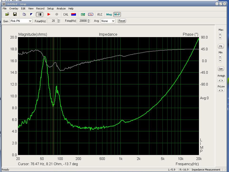

    06.04.2015
    87
    McSeem, полезный объём чвр со скруглениями сходится с расчётным ?
    ...ну ?
    Сходится. Если быть занудой, то "сходится, настолько точно, насколько можно посчитать толщину войлока". Это от силы пара миллиметров туда/сюда. Ну фиг с ним, пусть расхождение в объеме будет литр, пусть даже два. Как это влияет на настройку частоты лабиринта ? Я уточню вопрос. Не на частоту резонанса динамика, находящегося в лабиринте, а именно частоту настройки лабиринта. Если я правильно понимаю, то Хорнресп считает, а Арта меряет именно частоту настройки системы "динамик + труба". Берем, например, мой лабиринт на морелях, пихаем внутрь пару кусков войлока, меряем:
    Fs = 46.28 Hz (!!!)
    Re = 3.20 ohms[dc]
    Le = 218.19 uH
    L2 = 575.20 uH
    R2 = 10.52 ohms
    Qt = 0.08
    Qes = 0.08
    Qms = 1.21
    Смотрим на картинку:
    Частота настройки "системы" все те же милые моему сердцу 62 Герца.
    McSeem, масса ихменяется, но и изменяется сечение ...
    Неужели сами не сможете догадаться ?
    Нет. "Не говорите загадками, вы меня пугаете" (С) уже не помню.
    Я сейчас постараюсь еще раз коротко рассказать, что я знаю, а вы меня ткнете носом в то, чего я НЕ знаю. ОК ?
    Отбросим Кинга, как бы ни был он велик и могуч. Возьмем Хорнресп. По умолчанию Хорнресп считает голую трубу. Я даже подозреваю, что идеально голую. То есть совсем. Так вот, все расчеты велись для трубы длиной 150 см. Частота резонанса такой системы должна быть по Хорнреспу примерно 55 герц, что можно увидеть на графике Electrical Impedance. Это середина ямы между двумя пиками сопротивления. Ну или на графике Acoustical Impedance, или Diaphragm Displacement. Единственный способ поменять частоту настройки прямого лабиринта - поменять его длину. "Прямого" в смысле "постоянного сечения", не сужающегося и не расширяющегося. Ни изменение площади порта, ни перемещение динамика вдоль трубы на частоту настройки не влияют. Далее мы делаем расчёт и пилим ящик. Ящик расчитываем таким образом, чтобы длина трубы, в него упакованной, была 150 см, а сечение вдоль всей трубы было постоянным. Для этого делаем всякие скругления, рюшки и завитушки. Пилим, сверлим, клеим, собираем и в какой-то момент доходим до стадии, соответствующей нашему расчету в Хорнреспе: голая (без оклейки) труба длиной (по нашим подсчётам) 150 см и ожидаемой настройкой соответственно на 55 герц. На данный момент единственное реальное отличие нашей трубы от трубы в хорнреспе - свёртка. Ну, еще форма порта Пихаем в трубу динамик, меряем... Получаем частоту настройки системы 67 Герц. Чешем репу, меряем еще, греем динамик, остужаем динамик, пляшем с шаманским бубном, берём сантиметр и раскладываем по оси лабиринта.... Результат один и тот же - 150 см и 67 герц. В голом скругленном ящике без оклейки и заполнения.
    Всё, теперь можно тыкать меня носом и разжевывать при чём здесь объем, сечение и т.д.
    Добавлено позже: Всё вышесказанное - моё понимание вопроса, которое может не совпадать с тем, что происходит на самом деле. Например, замер с магнитом наружу (сообщение 2726) я объяснить не могу.
    Последний раз редактировалось McSeem; 16.03.2016 в 09:44.

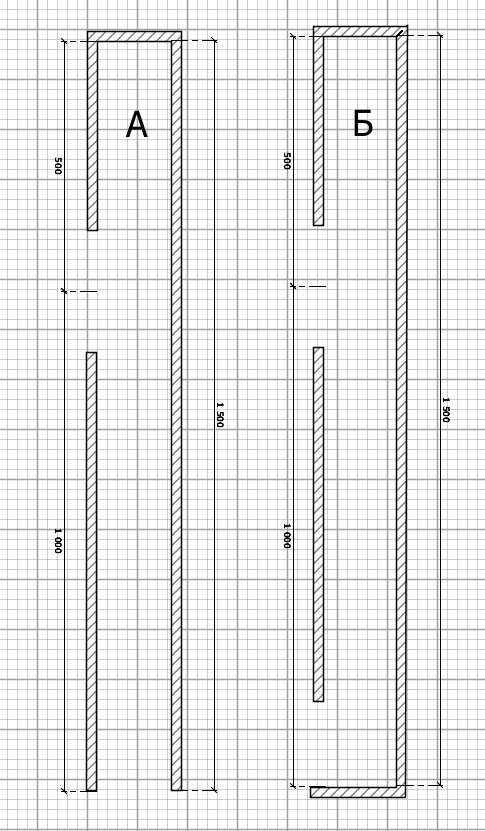

  14. #2733
    02.12.2005
    Тамбов
    2,487
    1000 кв.см., 50+100. Это около 150 литров. Только не полениться хорошо оформить изнутри - диффузор тонкий нежный, все покажет сразу.
    ух... бомбили соседний кабинет - надрал со стен пяток панелей из ДСП 20мм - можно попробовать попилить
    труба 1000см2 это сечение 15х67см и длиной 150см - отступив 50см от глухого торца размечаем центр отверстия под динамик - с другой стороны можно оставить открытым торец (вар.А) или вывести порт 15х67см вперед (вар.Б)
Название:	ЧВР 50+100-1000 - 01.jpg
    вопросы:
    1) будет ли разница в звучании вар А и Б ?
    2) порт вперед включен в общую длину 150см (как на рисунке) ?
    3) как и чем оформлять изнутри чтобы было "хорошо" ?
    4) нужны ли мероприятия для борьбы со стоячей волной?
    5) если есть возможность нужно ли увеличивать длину до 160-170см? что это даст?
    Последний раз редактировалось lazycat; 16.03.2016 в 13:21.
  15. #2734
    06.04.2015
    87
    2. Да.
    3. Знатные лабиринтоводы рекомендуют делать "скругления" на поворотах. В вашем случае - одно скругление в правом нижнем углу. Все три расстояния (красные стрелки) в идеале должны быть одинаковы. В идеале надо посчитать укорочение средней линии из-за загиба и сделать лабиринт пропорционально длиннее. Но ради одного поворота я бы наверное не стал париться...
    4. Оклейка, заполнение и "золотое сечение". У вас золотого сечения не будет, значит только оклейка и заполнение.
    3 и 4. Но основная проблема будет не в стоячей волне, а в том, что по прямой трубе из порта будут лететь не только СЧ, но и ВЧ. Пару страниц назад mAxSpace рассказывал именно про такие "колонны". Он вроде бы войлок внутри натягивал...
    Последний раз редактировалось McSeem; 16.03.2016 в 13:24.
  16. #2735
    02.12.2005
    Тамбов
    2,487
    McSeem, про 4) - может в уголочки вклеить треугольные брусочки 50х50 для "скругления" углов да и по плоскости задней стенки парочку таких же пустить - и жесткость, и переотражения
  17. #2736
    06.04.2015
    87
    В идеале должно быть примерно 85 мм. Но наверное пойдет и 50. Это про скругление. А за жесткость, да, придется бороться, 150 на 67 даже из 20 мм ДСП будет гудеть. Боюсь, что уголочками не обойдется, надо будет распорки делать. Или одну, но длинную вдоль. И не забывать про потерю объема.
  18. #2737
    02.12.2005
    Тамбов
    2,487
    McSeem, о! точно! про распорку я не подумал... одна длинная распорка вдоль это отлично...
    тогда 4 уголка (5х5)/2*4=50см2 + распорка 15х2=30см2 - итого 1080см2/15см=72см - канал 72х15 с распоркой и скруглением
    спасибо за совет!
