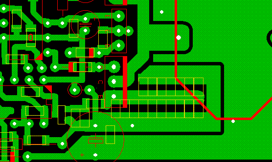

    witali, вот так оно выглядит. Такое кол-во резисторов хорошо рассеивает мощность которая на них выделяется. А ведь их можно и друг на друга напаивать

  7. #2727
    Новичок Аватар для Bender
    28.12.2005
    Красногорск
    1,595
    По умолчанию Re: D class для саба.
    потеть будут.

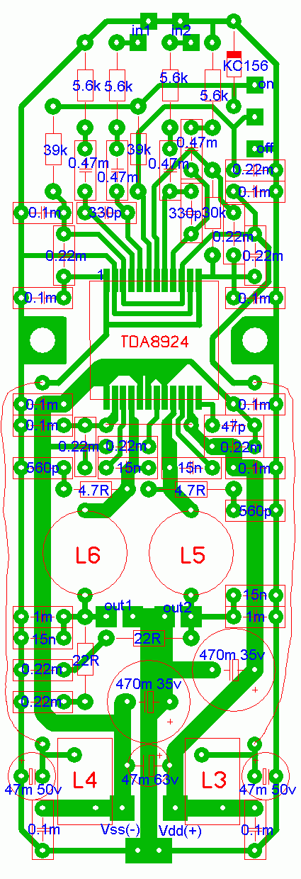

    За ссылку спасибо, но хотелось бы начать с чегото попроще, например со схемы учасника форума TDA - так вроде всё понятно только вот какие пораметры дросилей и сколько витков и на коком ферите? для tda8920 вроде тоже подойдёт, разница только в мощьностях?

  12. #2732
    Завсегдатай Аватар для Артём
    26.07.2004
    1,115
    Так тебе ведь дали сцылку на сайт учасника форума TDA
  13. #2733
    24.09.2005
    Мурманск
    215
    Оболдеть и действительно ето его сайт, вот ето да, ведь есть люди которые всё разьесняют без комерческой цели.
    единственно я бы земляную петлю на плате тово , разорвал бы
    "земляную петлю на плате тово "
    А ведь сделать "много земли" гораздо проще чем сделать правильную землю...
    Всегда!!!
  18. #2738
    Завсегдатай Аватар для ditter
    04.07.2004
    RUS
    1,117
    а много земли тоже не тово . ежели ток переменный то он сначала туда а потом обратно .
    в итоге имеем некислую антенну или чешем репу почему все немного не так как задумывалось
    Много, если правильно, уменьшает индуктивность соседних проводников и увеличивает ёмкость.
