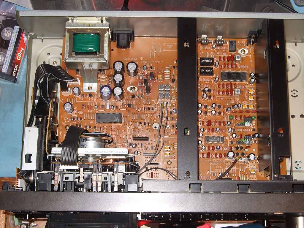

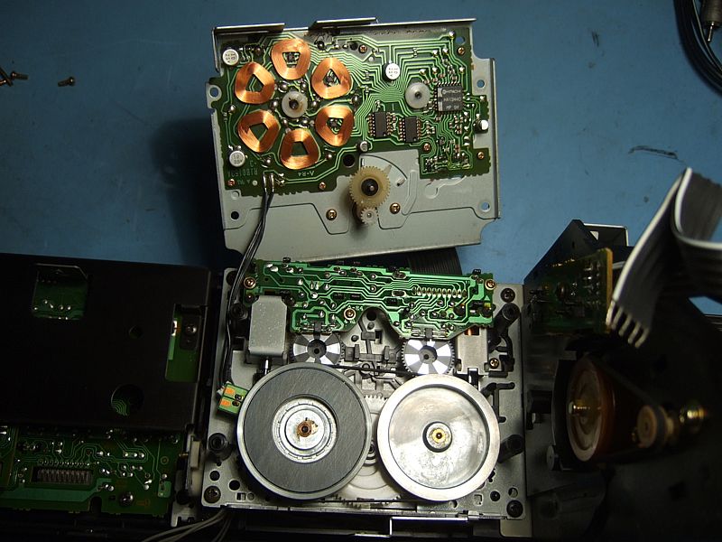

    Да, 100-й фактически предшественик 965-го, я что-то не нашёл других Техниксов и с прямым приводом и с закрытым трактом (не считая RS-BX828, который использует тот же механизм, что и RS-B965). Да и в целом 965-й сделан очень аккуратно, разбирается-собирается удобно, я первый экземпляр, пока доделал, разбирал раз 10 без особых проблем.
    Могу добавить, что поменял недавно мотор на моём Technics RS-M253X, а то скорость довольно сильно плавала на протяжении кассеты, иногда скачками, чистка мотора не помогла. После замены работает довольно приятно, детонация в пределах 0,08-0,1% DIN wtd (в зависимости от кассеты), что для его состояния и возраста довольно неплохо. Пассики я ему уже раньше заменил. Голова там, кстати, аморфная AX, такая же, как в RS-B100.
    Алексей
    P.S. - добавил несколько фотографий внутренностей модифицированного 965-го.
