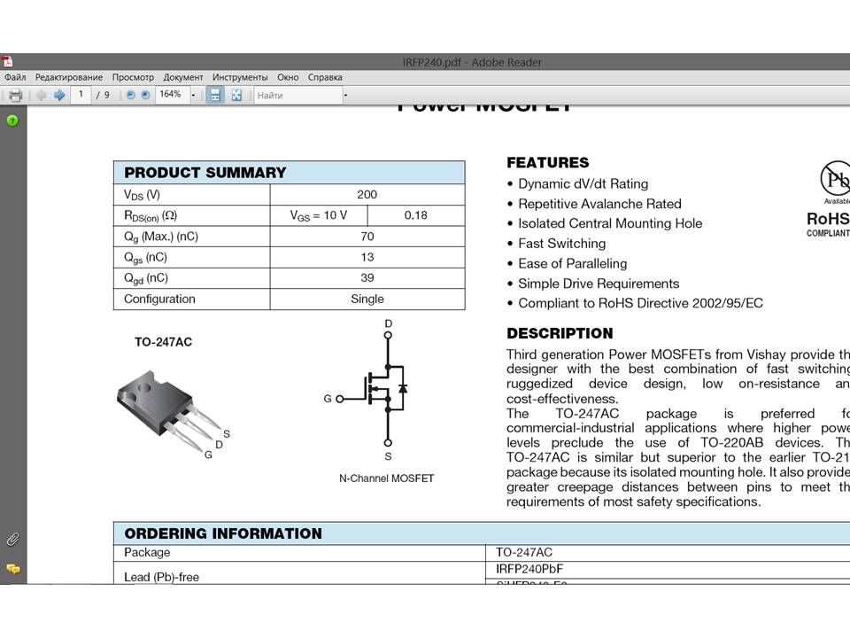

    Здравствуй Денис. Понимаешь, все точки по постоянке посмотрел, вроде ничего криминального. Ток через LT около 35 мА -норм. постояка на выходе 5 мА-норм. Но. нет тока через выходные! Смещение есть, а тока нет )) Он появляется лавинно, сужу по лампе, сразу за ампер, при R20.23 за 80 Ом и выше.( на резисторах в питании) Возбудов по осцилографу не вижу, чисто..

    Удивительно вот, что, питание на выходе есть, смещение делаю 2,5V, а полевики закрыты до определенного момента, а дальше лавина и лампа сажает половину питания

    Я не откидывал пока выход, но судя по тому , что на выходе 5мВ, думаю все работает. Осцилографом посмотрел на выходе LT и AD, тишина. Питание микрух в норме.
    Померил ток потребления по плечам, 40-45мА, т.е. только микры и кушают.

    Откину IRF, что увижу ? Тишину? Сейчас буду пробовать, на всякий.. Уже не знаю в какой угол метатся
    Распиновку проверь на ИРФАХ

    Проверить нечем, поменять могу. Простая прозвонка мультиметром ничего не дает)

    Денис, раз сто проверил, до боли в очках ))))) Честно, просто толкусь на ровном.. Вот откинул полевики, сейчас другую пару прицеплю.
    Я уже как отче наш- с морды слева на право - GDS

    Может питание перепутано и срабатывает диод:
    Body Diode Voltage Vb - - 2.0 V ?

    Транзисторы не перепутал местами? Где то на выхлопе банальный косяк

    Похожая ситуёвина была у знакомого, он перепутал транзисторы местами.

    Да нет, схема уже в память залезла, 9240 плюсовой, 240 минусовое, раз сто посмотрел. Кстати, откинул выходные, питание и на вход мендр маленький, работают микры , на R18-19 с десяток вольт. Значит до затворов все окейно?! Нифига не пойму. Осталось IRFы поменять, благо есть еще

    Согласен. Глаз замылился.
