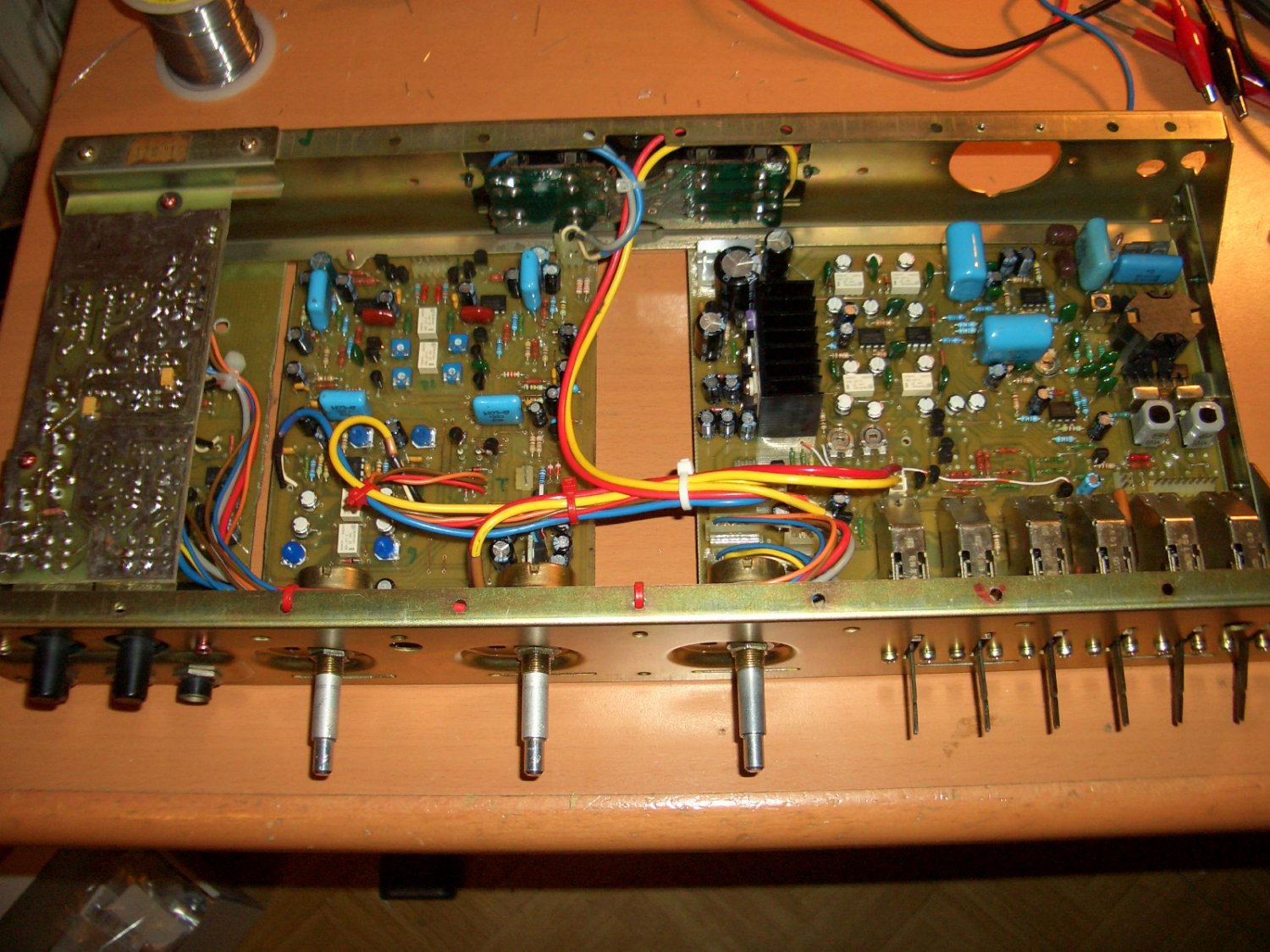

    В первом приближении за обычным УЗ - резистор токостабилизирующий - голова идентичная записывающей, ставим повторитель качественный и за ним уже записывающая голова.
    УЗ имеет фазовый корректор, построен по принципу "генератор напряжения", выходное сопротивление близко к нулевому, имеет высоковольтный "вольт-секундный" выходной каскад, ГЗ и ГС включены в общую ООС, из-за чего ГС в первой версии тоже писала на ленту
    На фото "горшок" Эпкос с пропилом (зазором) между чашками 0,12мм чтобы не входил в насыщение.
