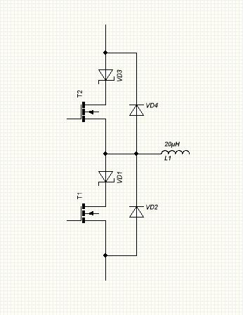

    На IXFK34N80 при запитке 600В он все же понадобился в промышленном усе. Там стоят параллельно мосфету кажись 30PT12 ior-овские, при этом в цепях истока еще резюки 0.2 Ом.
    Добавлено через 6 минут
    Все мосфеты диод содержат, как правило - медленный. Поэтому его надо отрезать включением в дрейн последовательно шоттки, и параллельно всему этому ультрафаста.
    Не совсем понял. в дрейн шотки это понятно. А ультрафаст на сток исток?
    STTH803 (Trr=35 ns) сойдет?

    А ультрафаст между сорсом мосфета и анодом шоттки.
    P.S. Шоттки тут нужен НЕ высоковольтный!
    Понял. Те что то вроде 1N5819. Просто подумал что в сток исток. Вот так?

    Да, так.

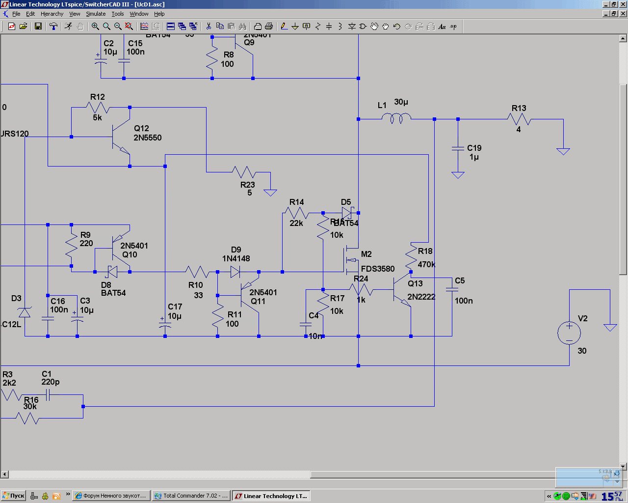

    Надоело искать резисторы милиомные для датчиков тока решил считывать ток с самого ключа, вот реализация, на мысль подтолкнули небезызвестные красные каракули посмотрите кто что может подскажет улучшит? в архиве *.asc файл
    Это пока только датчик тока без исполнительной схемы

    Оказалось изобрел велосипед, это уже применялось, насколько не знаю, вопрос к Алексею Королькову, в одной из ваших схем, выложенной в ветке "Усилители большой мощности" используется такая защита, при чем на обоих ключах, имеет ли смысл делать на верхнем, у меня она почемуто на нем не работает, в симуляции
    Имеет смысл делать на обоих ключах.
    IRS209… имеют такую защиту.
    Я от такого варианта отказался, по причине слышимости срабатывания.
    В самоосциллируемом усилителе можно делать защиту, срабатывание которой, явно не слышно.
    А подробнее? Самое главное без токовых шунтов

    Есть такая, предпоследняя картинка иллюстрирует срабатывание защиты
    я если честно сказать так и не понял где что она контролирует (я не тормоз я медленный газ) но тут шунт...значит мне не подходит
    Это защита по выходу. К сожалению от сквозных токов не спасает.
    Ферритовая трубочка, с пару десятков витков провода 0.06 или еще меньше и продетая в ножку полевика. Сам пока такое не пробовал, но видел ИБП с такой защитой.

    "Ферритовая трубочка, с пару десятков витков провода 0.06 или еще меньше и продетая в ножку полевика. Сам пока такое не пробовал, но видел ИБП с такой защитой."
    - такая штука (с обвязкой) намного медленнее и чем резистивный датчик тока... Но тоже прекрасно отрабатывает.
    если он есть (сквозняк) то это уже ошибки проектирования а не выход из рабочего режима (в свое время я их нажег ) кстати то что выложил выше работает неплохо и даже можно регулировать прог срабатывания
