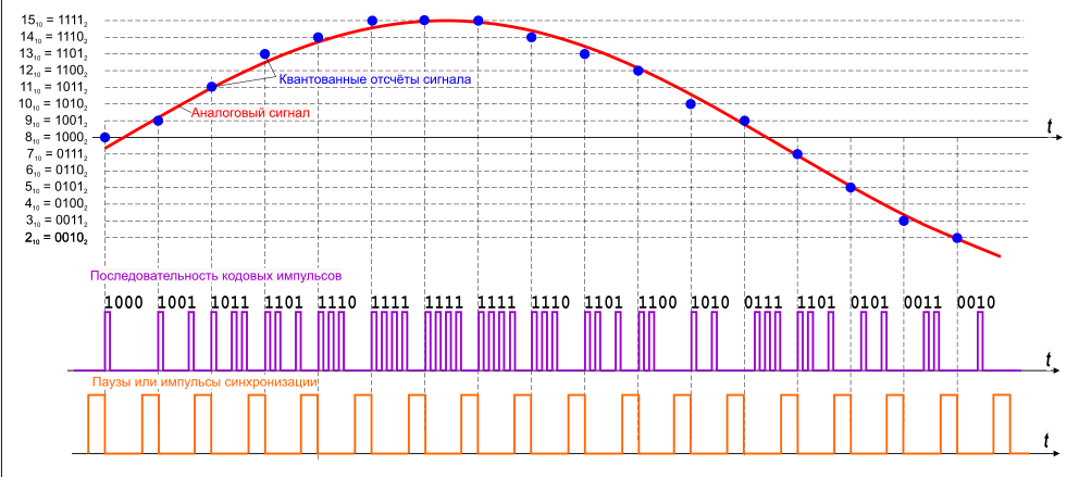

    По умолчанию Re: Via Tremor 7.1 - что за зверь?
    Цитата Сообщение от masterspammer Посмотреть сообщение
    Но после звуковой карты у нас регистр пересинхронизации, тактируемый от внешнего генератора (не зависящего от компьютера) и там или сигнал придёт вовремя (до фронта сигнала пересинхронизации) и итоговый фронт не будет зависеть от входного или опоздает и будет ошибка. Кстати и без регистра частота не будет "уплывать", а будет лишь колебаться вокруг частоты внешнего генератора.
    После DSP все четко.
    А откуда берется PCM поток в DSP , наверное из буфера ЗК который в оперативной памяти компа, последовательность пакетов (импульсов) из буфера должена быть стабильна относительно времени t.
    Но получается что может плавать относительно частоты дискретизации, до 1000ppm и более
    Мои замеры это подтверждают .... выше давал ссылку.
    Ты в этом точно уверен. Нафига ЗК буфер в ОЗУ?
    Зачем? У ЗК есть свой буфер. Его вполне достаточно для выборки генератором. Вот ген. должен быть стабильным. А все остальное пофиг.

    1,072
    Картинку anpira даже никто и не понял. Спасибо за просвещение тебе. Интересно _Summit будет и дальше хамить от непонимания или почитает всё таки то что привёл anpir?

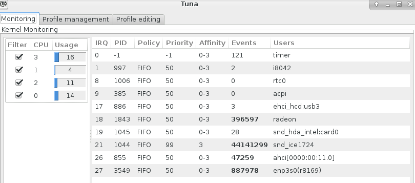

    Из личного опыта и анализа инфы с других форумов, за зиму
    Самые хреновые результаты у систем на базе Mini_ITX.
    Самые лучшие на топовых материнских платах.
    Очень неплохие у ARM систем даже по дефолту, вот пример bela audio на Beagle Bone Black https://www.kickstarter.com/projects...tency-interact таких результатов можно добиться только с жостким RT - ядро Xenomai, QNX ......
    Мне удалось добиться стабильной работы практичкски без буфера, всего 4 семпла - задержка 0,1мс, но пришлось подправить драйвер AP192. Система работает в в пределах 1мкс латенси, ядро PREEMPT_RT.
    С ядром Xenomai латенси десятые доли мкс, но нужен софт для работы с ядром cobalt xenomai, у bela audio как то получилось....

    RT ядро PREEMPT_RT нужно еще использовать правильно, у меня звуковая карта с наивысшим приоритетом на отдельном изолированном ядре 3
    Jack с наивысшим приоритетом на отдельном изолированном ядре 0
    В будущем Brutefir на своем, и наступит полная гармония
    Все это отлаженно на RadHat - CentOS
    Xenomai это уже совершенно другое ядро.
    Это народ даже не понимает. Что поставить только ядро RT и надеясь на то что это всё конец, глупо. Это ядро ещё и надо правильно использовать.
    RTAI всё таки меньше задержка по сравнению с Xenomai но опять же оно жёсткое, т.е. для железа типа станков ЧПУ и т.п.

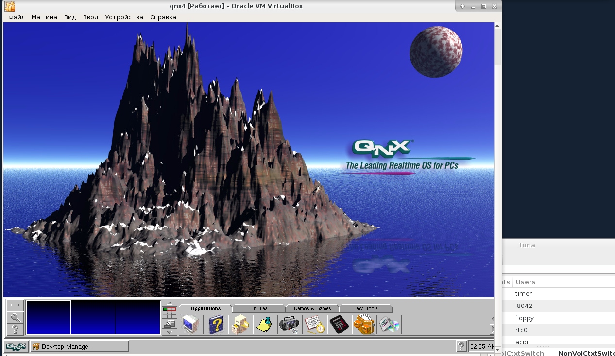

    Нужно пробовать QNX - это полная жесть

    Не не вариант, драйверов нет, платная и для станков, автомобилей и т.п.
    ---------- Сообщение добавлено 02:36 ---------- Предыдущее сообщение было 02:31 ----------
    Может всё таки LynxOS она совместима с линуксом.
