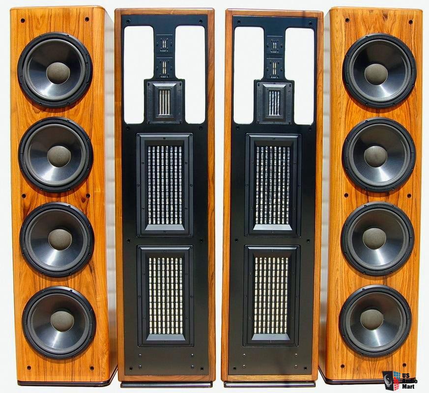

    Я о двублочности.
  9. #2668
    Иногдауменявыгибаютсяруки
    Аватар для Merstan
    13,609
    По умолчанию Re: Домашняя трехполоска на 18"
    Отсутствует.

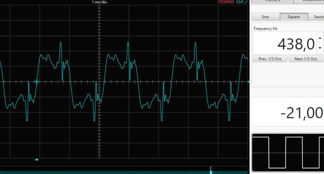

    По итогу этот проект вылился в 4-х полоску. Работал в цифрокроссе. Каналов не хватает. С платы ArtWork бас пришлось пустить через SPDIF. Уже на УНЧ, смонтированном на задней стенке, сигнал попадает от преобразователя. НЧ и мидбас поделил BTW 24 Дб, Мид и СЧ также. А вот СЧ и твиттер разделил FIRом на 256 тапов. Пришлось повозиться с фазой: у твиттера на rePhase подогнул немного фазу для совпасть.
    Ровнять пришлось в ближней зоне - слишком большой аппарат получился нужно метров 5 отходить для более менее.... Соответственно трудности с согласованием по задержкам. Есть ещё над чем поработать. Но думаю, надо на стадии почти хорошо остановиться и завершить. впереди новые замыслы....
ID:	469364 Нажмите на изображение для увеличения.

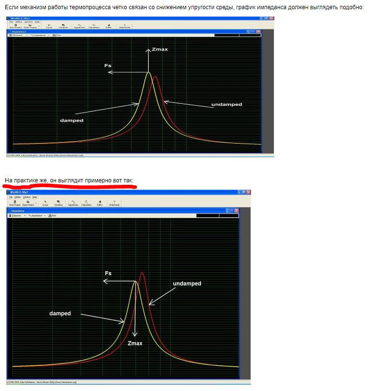

    Вроде всё сходится.
    Ты об этом?
Название:	на практике.JPG
  16. #2675
    Аватар для Merstan
    13,609
    crucifier, как ни крути, отдача в любом случае 86, если ровнять по левому краю. Чтобы её увеличить нужно параллелить головы.
    У кого нет реального опыта "на земле" считают, когда в даташите баосвика указана отдача 91дБ, и устанавливая динамик в оформление, получится колонка с отдачей 91. По факту же должно выйти не больше 85, а то и меньше — в завтстмости от той частоты, которую тебе нужно сделать по минус 3дБ.
    И твоя вера в АЧХ, а именно, что при её равнозначности равнозначны и колонки, ошибочна и сыграет с тобой ту же шутку, что и с остальными. АЧХ ничего не значит, ничего не говорит о том, а как играет.
    И площади твоего СЧ слишком мало, чтобы делить ниже 1кГЦ. В диапазоне ниже 1кГц самый простой 5-6 дюймовый динамик будет играть убедительнее и натуральнее, несмотря на КНИ или что ты возлагаешь. Всё дело тупо в площади. Тебе нужен второй СЧ, как минимум. Я подожду сколько надо, чтобы сказать: "А я говорил". Хоть сначала ты и будешь доволен. Так что тут я с Сабсоником согласен, и не просто согласен, а убедился сам. Аналогичная ситуация и с НЧ-диапазоном, низ стал читаемым, инструменты внизу стали видны.
    ---------- Сообщение добавлено 11:41 ---------- Предыдущее сообщение было 11:39 ----------
    Ты об этом?
    Сама полка поднялась. По симулятору под фильтром должно было падать до 2..3 Ом, а стало 5 Ом (или около того)
    О! Ещё один аргумент к вопросу набивать/не набивать - всё равно разницы не слышно. Это в довесок к снижению добротности и частоты резонанса.
    Ну да, ухом не слышно. И что?
    Отдать за это полтора дБ меня не зажабит.
    Хорошая статья, где только находишь...

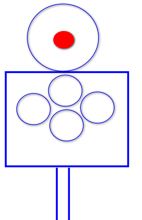

    Цитата Сообщение от crucifier Посмотреть сообщение
    что там дальше?
    Сегодня забрал шину для циркулярки, буду думать над компоновкой.
    Сейчас нарисую мысли.
    ---------- Сообщение добавлено 14:10 ---------- Предыдущее сообщение было 13:59 ----------
    Это первый вариант.
    2,5 полосы, с верхним 4" динамиком раздел 1,5...2 кГц сверху, учитывая тарелку или волновод для 2" ВЧ. А вот снизу я не уверен, что 3 нижние динамика делить на 800 хорошая идея. Тут просится 2 полосы и 2 половинки. Это что-то новенькое: 2 +0,5+0,5 полосы. И я не касался даже симулятора: а возможно ли в принципе такое деление. Скорее нет, чем да, не пришлось бы делать по катушке на каждую пару динамиков.
    Голова не варит, вправьте!
    Тут корпус узкий, спад слева ранний, оформление вариовент. Логика понятна — акустическая фильтрация левого края, тем более, что вариовент играет лучше всего, проверено лично.
    Набалдашник сверху может быть и размером с переднюю панель, можно даже прямоугольный, этот 2" динамик хорошо измеряется просто в картонке из-под обуви. Мне главное, чтобы по глубине двигалось, нужно 3-4 см для выравнивания импульсов в один.
