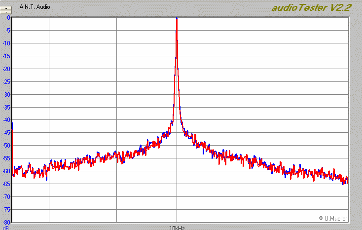

    Кстати, последнюю неделю возился с основательной модификацией Technics RS-B965. Позже напишу подробнее, пока же - небольшая информация. Этот Техникс - одна из немногих дек, где изначально осуществлён полный обход микросхем Dolby и dbx при выключенном ШП - как при воспроизведении, так и при записи. К сожалению, в оригинале коммутация осуществляется не чем иным, как 4066. После замены всех пяти микросхем стало очень заметно влияние операционников в цепи сигнала, особенно в выходном каскаде. Отслушал несколько вариатов замены - LME49710, LM7171, NE5534 и до кучи TL071 (который всё равно оказался заметно лучше оригинала) , остановился на NE5534. На воспроизведение работает просто впечатляюще, не хуже (если не лучше, надо ещё посравнивать) моей образцовой Aiwa XK-S7000. На запись стало заметно влияние HX-Pro на микродинамику, подумаю, чтобы сделать её отключаемой. Ну и, разумеется, попробую удвоение частоты подмагничивания - в оригинале там 80 кГц (!) , причём на плате есть всё для удвоителя, но ставили эти компоненты только в японский вариант с аморфной головой. После замены пассика детонация на хороших кассетах примерно 0,05-0,06% DIN wtd, 0,03% RMS wtd. До замены детонация была вдвое выше. На картинке сигнал 10 кГц до и после замены пассика. Очень заметно снижение модуляционного шума, да и ширина основного пика заметно меньше.
    Алексей
    P.S. - выложил файл (40 Мб ZIP с двумя WAV внутри - 96кГц 24 бита, 38 секунд каждый) . Один и тот же отрывок кассеты проигран на RS-B965 с оригинальными ОУ на выходе и с NE5534.
ID:	79706   Нажмите на изображение для увеличения.
