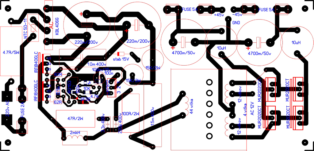

  21. #2680
    29.01.2009
    Липецк
    284
    Доброго всем дня.
    Решил переделать печать TDA. Вместо резисторного делителя по 36 кОм поставил по 15 кОм. Также поставил LM7812. Решил это сделать по одной простой причине. Когда меняешь частоту с 33 до 66 кГц, микросхема отключается, т.к. на ней получается меньше 9 вольт. С LM работает стабильно. Транс от комповского блока. Входной дроссель и кондёры выкинул из-за неимения свободного места на плате.
    Привожу картинку печати ниже, могу выложить и в .lay, но создавал макросы и боюсь не откроются.
    Какие будут замечания??? Может где-то допустил грубые ошибки?
    И вообще кто-нибудь пробовал этот импульсник с усилителем класса Д??? Не будет ли много шума?
    Заранее благодарен
