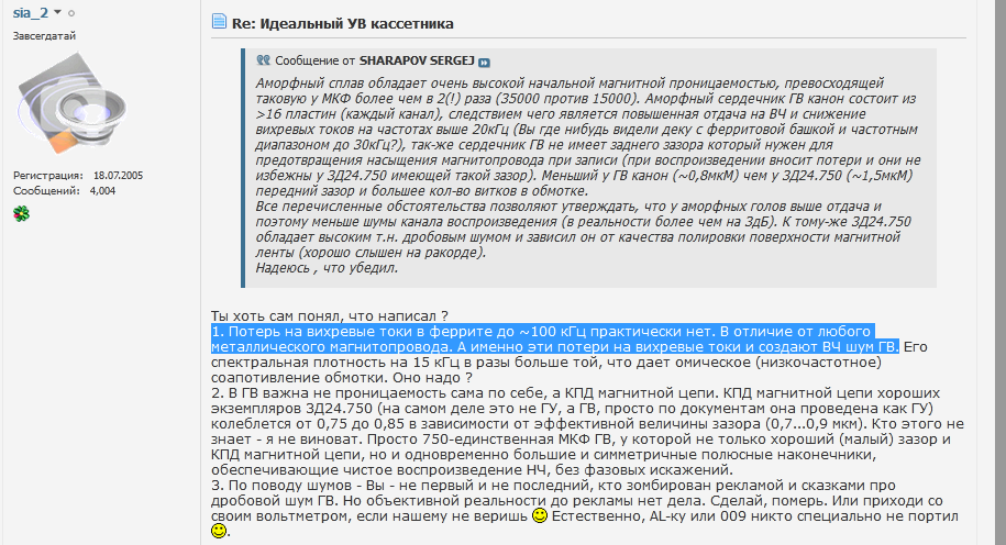

    И тут два дополнительных вопроса:
    Как это будет выглядеть с другими УВ?
    Аморфные головки относятся к "плохим" ?
