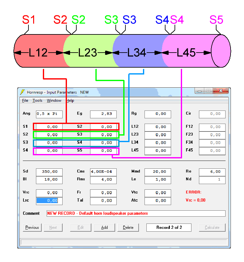

    Цитата Сообщение от nefmic Посмотреть сообщение
    Т.е. с пятью внутренними "переборками" - шестисегментный?
    Нет. Их всего четыре. Два последних вам не нужны - там должны быть нули.

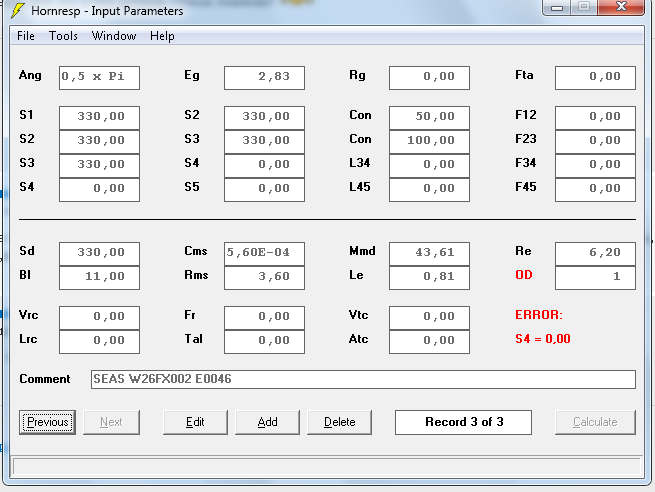

    voldemar72664, diman_dda- спасибо, всё заработало!
    ---------- Сообщение добавлено 14.34 ---------- Предыдущее сообщение было 14.32 ----------
    наивный вопрос: а чертёж корпуса эта прога не выдаёт? И не нашёл где в программе частоту настройки задать

    L12, L23 - это длины каналов? Тогда зачем в статье для НЧ звена рекомендуют ставить Con 50 и Con 100?
    Импеданс акустический или электрический?
    Пик излучения порта - это Acoustical Power?
    Да, только у Вас они Con
    Там же вроде написано что это примерная начальная установка а дальше уже как хочется
    Здравствуйте. пытаюсь загнать в Hornresp параметры Seas W26FX002. Выскакивает ошибка S4=0. Что я делаю не так (ну кроме того, что у меня 2Piсоскочило обратно на 0,5 Pi)? Вложение 255091
    Если со смещением, убери s3 нижнюю
